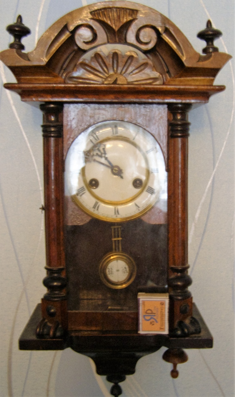

Механизм вытаскивается безо всякой разборки- нужно отвернуть два винта внизу механизма, где салазки.
Это миниатюра скорее всего Юнганс, или польские Хмелевский, тоже по большому счету Юнганс...Ничего особо ценного нет...

Подскажите что за часы.
Если я правильно понял, что бы вынуть механизм нужно сначала снять стрелки и циферблат. Также хотелось бы узнать приблизительную стоимость. Высота без короны и бороды 32 см.

Ети часы скорее всего не такие. Вероятно они маленький Юнгханс с суточным заводом. Нужно открутить винты крепящие тоненькую доску возле циферблата и снять ету доску. Откроется возмоьность доступа до 4 винты, крепящие механизм к заднюю стеньку корпуса.
