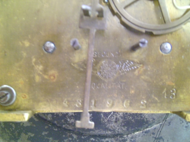

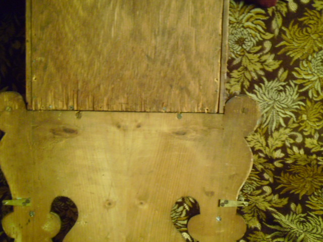

Берлинер кинсле?
Всем Здравствуйте! Помогите пожалуйста определить часы :каких годов? Кто выпустил? Задняя стенка собрана из двух половинок (верх.низ)- так и должно быть? Бабий голова толи гипс толи цемент. проштампована и пронумерована . Внутри пустота там надпись: №24 GUSTAV STEINERT FREIBURG CHI. Буквы выпуклые.Ключ не родной.Механизм.кронштейн соответствуют?

Сообщение от otto49 Посмотреть сообщение
Годов примерно 1900-1910.
Выпустила фабрика "Кензли".
Соответствуют.
Голова из состава на основе сургуча.
Оригинальная.

Одна накладочка - кронштейн с гонгом от Mauthe (FMS).
