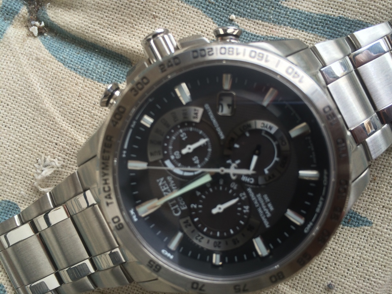

24-х часовой циферблат
Здравстуйте , все выставил правильно ,кроме 24-х часового циферблата ,дата переводится в полночь , но до обеда стрелка в поле РМ ,а после обеда в поле АМ .Как исправить ? На фото 9.18 утра .

И еще проблема во время корректировки стрелка на 24-х форматном циферблате становится не в 0 а на 12 -то есть вниз ,как ее сдвинуть ?

Все выставил , НО , на 24-х форматном ци-те , до обеда , стрелка в поле РМ, т.е. Наоборот , но дата меняется в полночь . Как откоректировать стрелку в 24-х цыфере , при сбросе настроек она указывает вниз ( на 6 часов ), на цифере это 12.

Сообщение от aleks123 Посмотреть сообщение
1. Коррекция 0-й позиции. Выдвигаем ЗГ в положение 1. Прокручивая ЗГ, переключаем часы в режим хронографа (CHR). Выдвигаем ЗГ в положение 2, ждём, когда все стрелки и дата остановятся Просьба сделайте фото в данном положении стрелок и покажите здесь. Секундная, минутная и часовая, и 24-х часовая стрелка должны показывать в 0 (на 12 часов). Дата должна остановиться на половину между 1 и 31 числом. Многофункциональная стрелка должна показывать на 30 минут циферблата хронографа (в районе 2-ух часов).
Я подозреваю, что у Вас коррекция стрелок сдвинута на "плюс" или "минус" 12 часов. 24часовой показывает не "0" а "12", и дата в окошке стоит ровно (многофункциональная стрелка на "0" выствлена).
  #208
Секундная , часовая , минутная , много функциональная , действительно , смотрят на 12( вверх), а 24-ти циферблатная - вниз ( 12 на этом циферблате внизу ) наверху-24 .

Вот фото в позиции корректировки
ID:	1274936   Нажмите на изображение для увеличения
Переводите на 12часов вперёд\назад время, потом корреутируете дату (она сдвинется после 12 часов вперед-назад) и многофункциональную стрелку (они сейчас стоят в правильном положении.)
