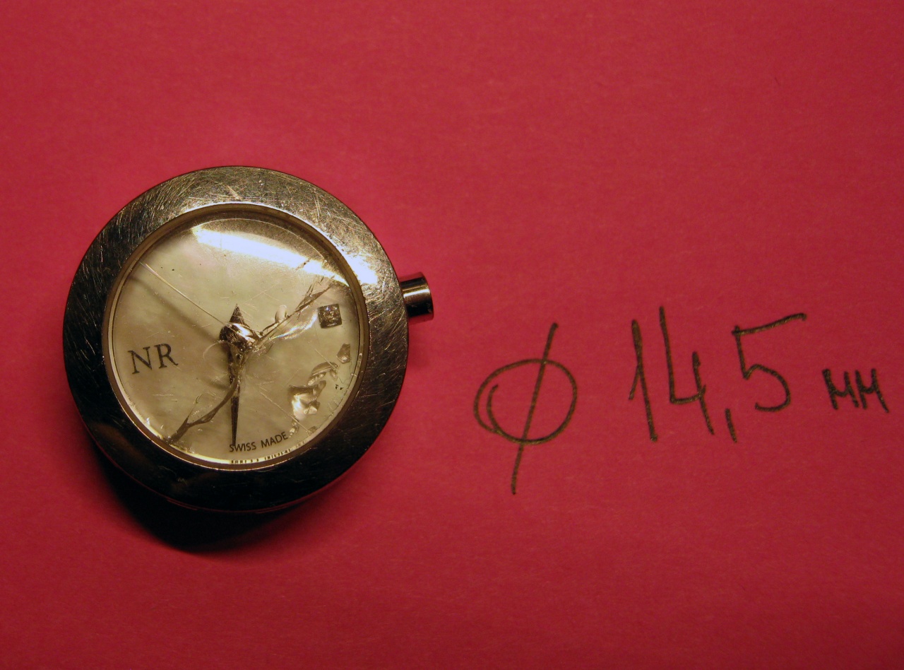

У жены часы NINA RICCI. Треснуло стекло. Нужно заменить. Я не часовых дел мастер. Все что связано с ремонтом, это замена элементов питания. Максимум, чистка корпуса в УЗВ.
Есть несколько вопросов. Вопросы разные.
1. Звонил в Консул, там где приобретал часы, отказали. Сказали нет в наличии стекол. Кого посоветуете или кто может заменить из гуру на форуме? Или где можно купить это стекло?
2. Хотел почистить корпус в УЗВ, но не понял как снять заводную головку, что бы извлечь механизм. Делаю повторно акцент на то, что я не профи. В отечественных часах нажимал пимпочку иголкой и заводная головка вместе с штифтом выходила из корпуса. Тут, ценовая категория не та, что бы я мог экспериментировать на них. Если на фото что прикладываю подскажете, буду благодарен.

Стрелочкой указано место, где нажимать. В некоторых механизмах, пимпочка для нажима появляется, если выдвинуть головку в перевод стрелок. Стекло в нормальной мастерской подберут или сделают. И купите жене другие часы, эти стыдно носить уже. Очень потрёпаны.

Стрелочкой указано непонятно что. Ваш ответ требует проверки. Я смотрел в лупу там, где стрелочка. Что там нажимать, неясно.

насколько я знаю, NR использует бриллианты
такие мелкие бриллианты стоят копейки, так что ничего удивительного здесь нет
стекло может быть заменено, а корпус отполирован (пока он без стекла)
главное тщательно замерить диаметр старого стекла - промахнетесь хоть на одну десятую - или не запрессуется, или будет выпадать

2. Механизм Ronda 732/1032.
Как на вашем фото всё показано, так и нажимайте по стрелочке, чтоб вытащить вал.
Механизм очень распространенный, многие с ним знакомы. Если бы была нужна замена механизма, всё было бы намного проще. Помочь могли бы почти в любой мастерской.
3. И наконец по теме, насчет стекла:
а.Как уже заметили, нужен точный диаметр.
б.Надо знать материал стекла - если на корпусе нет упоминаний о сапфире, значит стекло минералка.
в. По фото непонятна форма стекла - круглая сфера (выпуклое снаружи и изнутри) или круглая линза (выпуклое снаружи и плоское изнутри).

Внешний диаметр стекла замерял колумбусом, равен 14.6 десятых мм. По стеклу склоняюсь что это минералка. Пытался на фото показать в профиль стекло, видимо не удачно получилось. Прикладываю новые снимки. Стекло чуть выпуклое снаружи, не плоское. Вопрос остался для меня открытым. Куды бечь с ними, не знаю
Про полировку опять же. Стоит самому заморачиваться с покупкой паст и т.д. и т.п. или отдать в мастерскую и не забивать этим голову? С другой стороны, часов дома не одна штука и не плохо бы их все отполировать.

Я бы советовал обратиться к профессионалам. Испортить корпус (завалить геометрию углов) очень просто.
Вы измерили корпус. Дальше идет пластиковый уплотнитель и только потом стекло.
То что не плоское, это видно.
Накидал схематически формы стекол, выберите своё. Я склоняюсь к линзе.

Стекло вынул. Сферическое. Заказал на али минеральное, плоское, с нужным типоразмером. Т.к. стекло в диаметре небольшое, думаю сильно отличаться от сферы не будет. Да и родное стекло, сферическим трудно назвать. Очень малый радиус изгиба. Всем спасибо за советы.

Если еще актуально,то позволю себе совет,не ставить плоское. Будет совсем не то ,что было. Сфера стоит не намного дороже. Правда, не знаю как в России
Или уж ,по крайней мере, если плоское -то сапфир. Такие диаметры тоже не дорого. Зато забудете про царапины на стекле. Кстати возможно,что и стояло сапфир. Посмотрите в документах.
