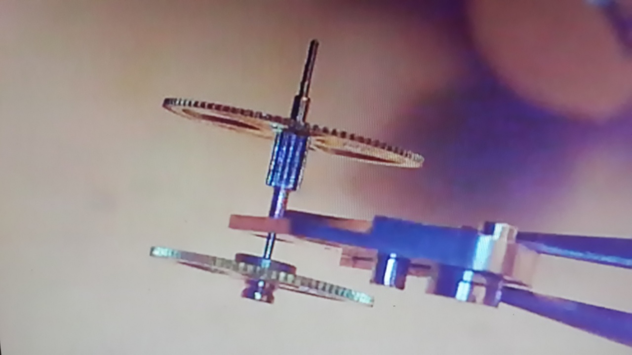

была трещина на оси
  #27
Старый 29.12.2015, 18:58
nevenbekriev nevenbekriev вне форума
Регистрация: 21.03.2015
Адрес: Варна, Болгария
Сообщений: 2,682
Сказал(а) спасибо: 611
Поблагодарили 3,602 раз(а) в 1,610 сообщениях
Сообщение от talalai Посмотреть сообщение
Вложение 1244352
была трещина на оси
Ето секундное колесо с мостом. Что означает трещина на оси? Ось сломалась?

Сообщение от nevenbekriev Посмотреть сообщение
так точно
------- ДОБАВЛЕНО ЧЕРЕЗ 13 МИН --------
нашел вроде секундное колесо с валом, секундное набивное родное думаю можно освободить от куска сломанного вала и использовать еще.
  #29
Старый 30.12.2015, 00:15
Сообщений: 2,682
Да, можно. Мне дважды приходилось сверлить такое секундное колесо чтобы ставить новую цапфу, в Болгарии они очень дефицитные. При установке и при манипулации с механизмом нужно быть очень осторожным! Цапфа легко ломается и при открывания крышки при помощи ножа. Другая деталь которую легко повредить - пружинка - фиксатор минутного накопителя...
