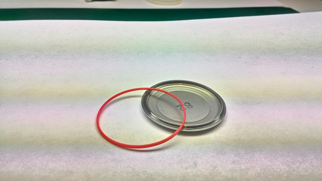

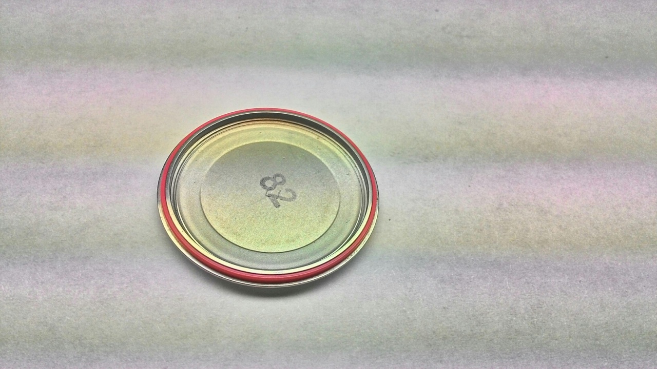

Крышку руками обратно не поставить, потребуется пресс.
Позанудствую. Там стоит акриловая прокладка под крышкой, крышка открывается специальным часовым ключом/ножом, но закрывается усилиями двух больших пальцев. Если не той стороной ее (прокладку) поставите, то просто замнете ее и никогда не закроете. А если все ок, то без проблем и особых усилий закрываете так как я описал выше

Сообщение от r00lge Посмотреть сообщение
А запросто.... Могло и пальцами получиться....Я батарейку менял не сам, а мастер использовал пресс. И комментарий он выдал такой, который я привел выше. Пальцами он давить не стал...
