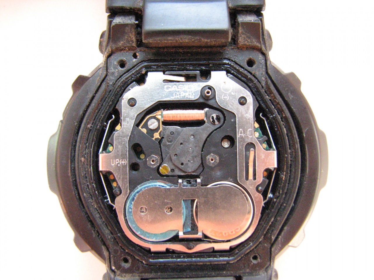

выкладываю

Точно не скажу, но будь мои часы, то пластину с надписью АС, замкнул бы на пластину с плюсом батареек (которая их обоих сверху зажимает).

Надпись АС-справа два контакта нижних замкнуть.Верхний это контакт для кнопки,совершенно тут ни при чем...
