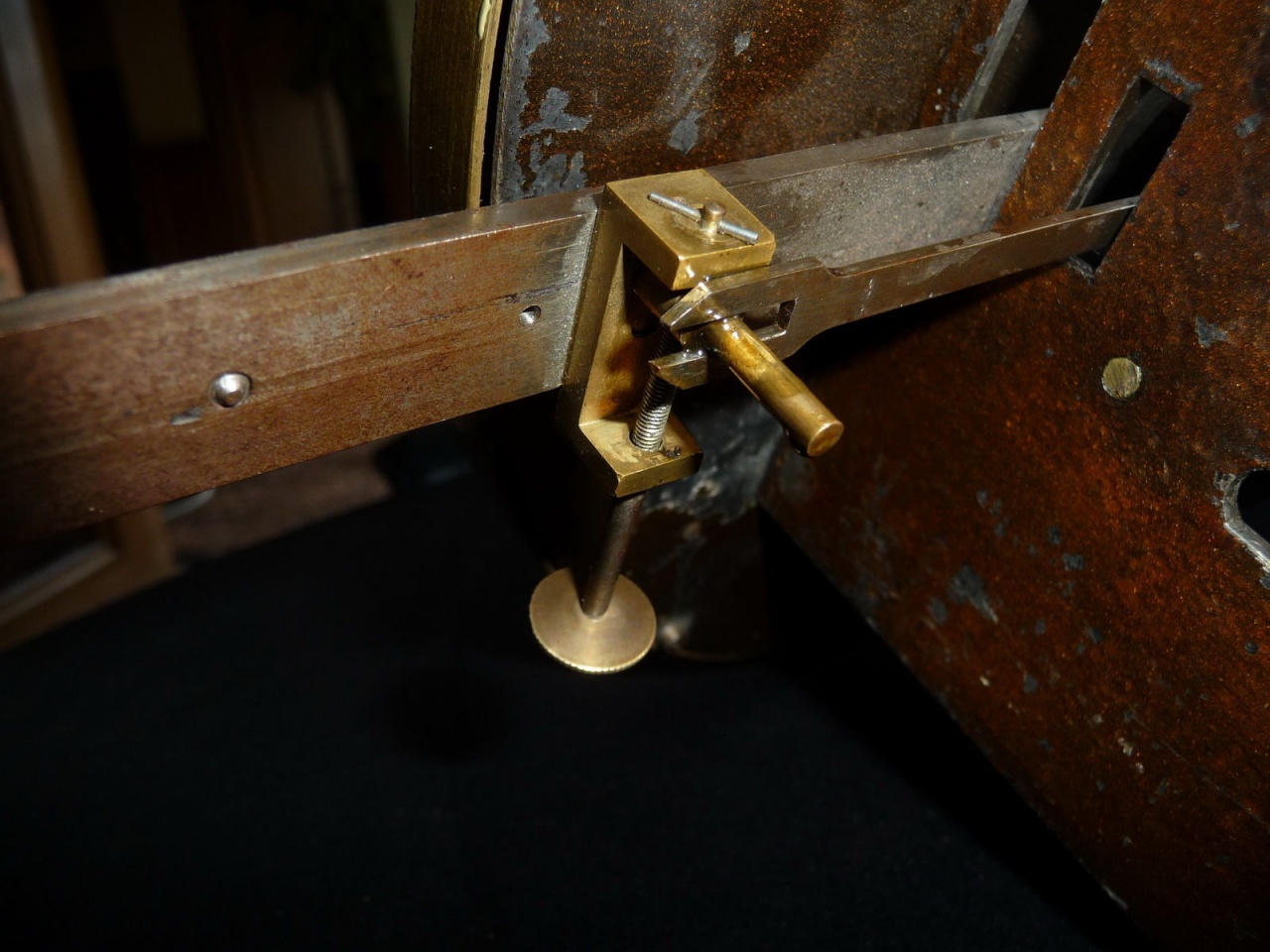

Сообщение от DGReimer Посмотреть сообщение
Жаль только маятник фуфло - только имитация термокомпенсированного маятника.
Видимо, да.
Переделать в термокомпенсированный не сложно,только опасаюсь , при таком массивном (если не трубки) подвесе период колебаний будет малым даже с тяжелой линзой.Будет ли он соответствовать механизму и размеру корпуса?
Что-то тут не так.Если изначально маятник был скромнее,то этот не пойдет.
Возможно этот был сделан для эффектности при продаже.

Сообщение от mrayg Посмотреть сообщение
Уж не знаю, какая тут эффектность... Как-то не радует меня линза размером почти с циферблат. Да и столь массивный бутафорский термокомпенсаторю

Часы эти достаточно стандартны, производились во Франции, все с такими массивными маятниками, что интересно, линза у них обычно не тяжелая, тонкая, задник из стали.

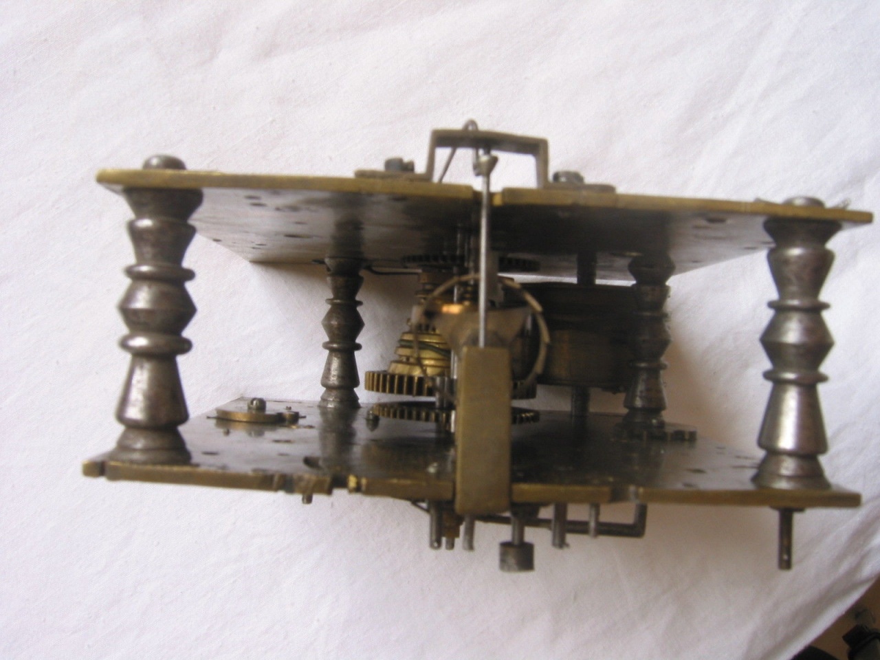

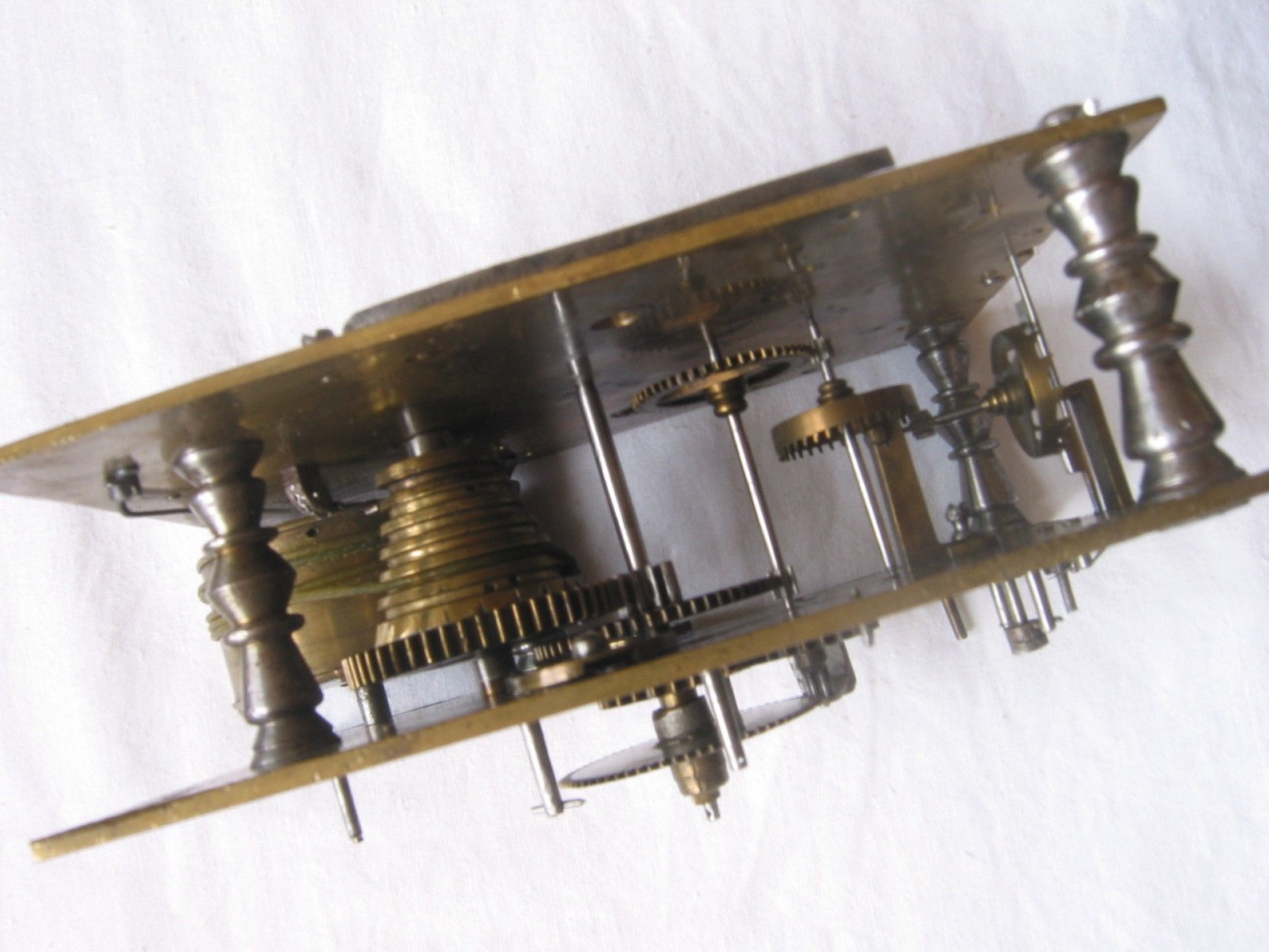

Добрый день, форумчане.
Хотел бы продолжить тему механизмов со шпиндельным спуском.
На ebay.de появился вот такой механизм. Интересно было бы его датировать, хотя бы приблизительно, если кто-то может это сделать - будьте добры, а так же если кто-то имеет настенные часы с подобным механизмом, выложите фото, пожалуйста.
С уважением, Влад.
P.S. Интересно, что данный механизм снабжен и фузеей.
http://www.ebay.de/itm/sehr-altes-Uh...item4ae9120b59

Добрый вечер, Влад,
Это остатки некогда четвертного австрийского или немецкого механизма середины 18 века от настольных часов.
С ув,
Олег
