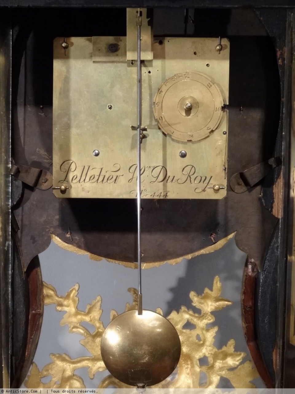

Хочу обратить внимание форумчан на появление крайне редкого (18 век) механизма с шпиндельным спуском:
http://www.ebay.fr/itm/201299698835?...MakeTrack=true
alexm441051 07.03.2015 14:16
Интересно,конечно, но это на любителя.

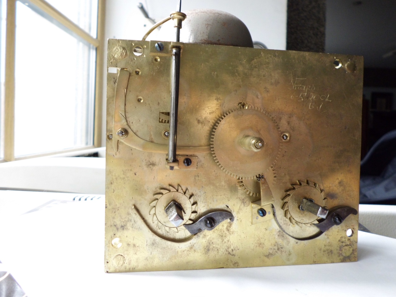

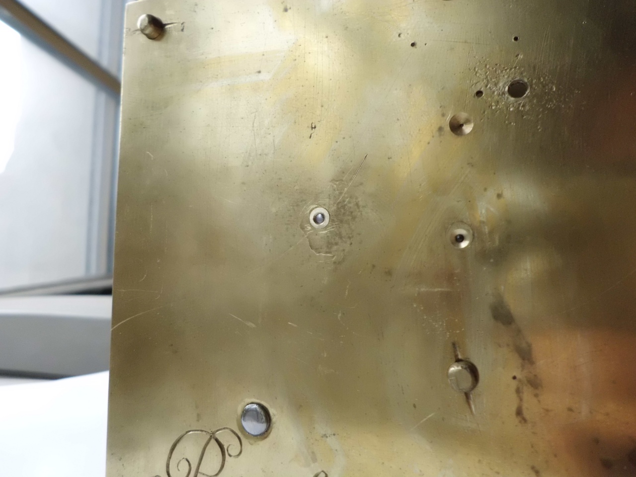

у него проблемы с барабаном боя
Вложение 941038

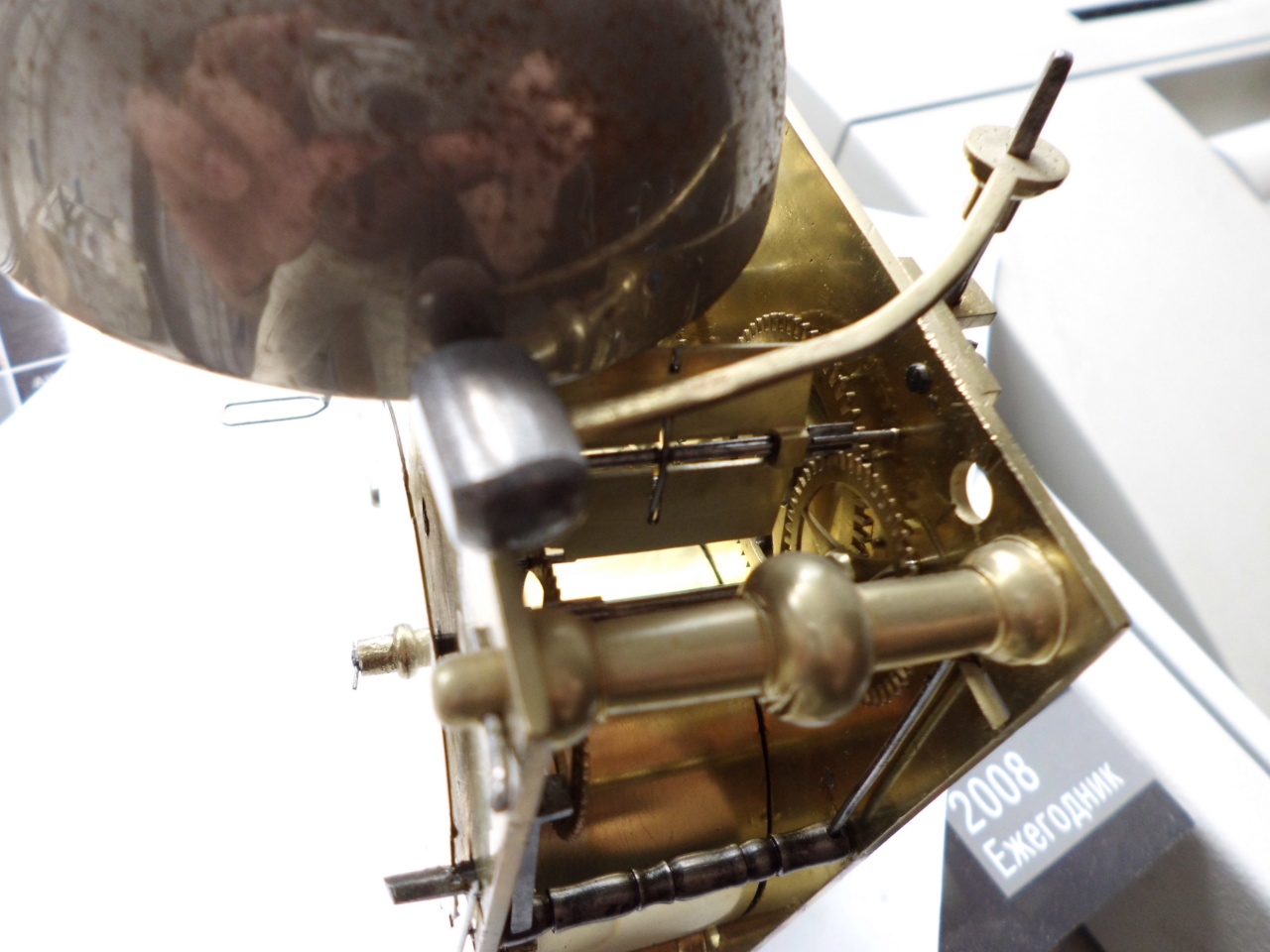

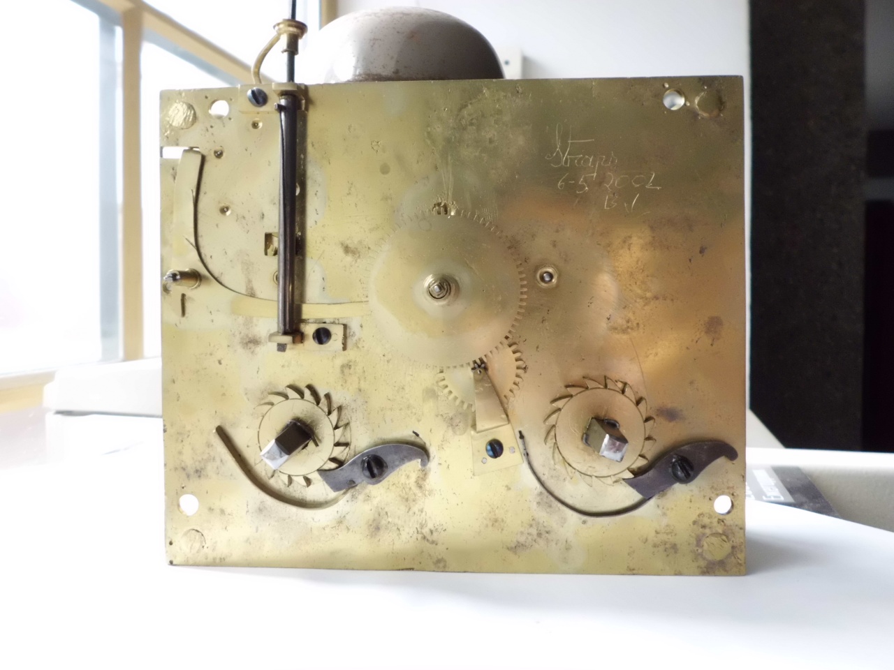

не так давно я ремонтировал подобный механизм, стоявший в консольных часах, облицованных черепаховым панцирем, похожих на такие:
Вложение 941058Вложение 941060Вложение 941059

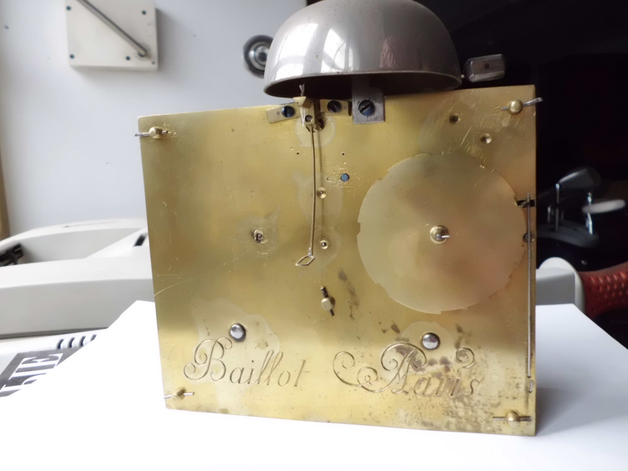

амплитуда маятника очень широкая, как у кукушки
Вложение 941039Вложение 941040Вложение 941041
Вложение 941042Вложение 941043Вложение 941044

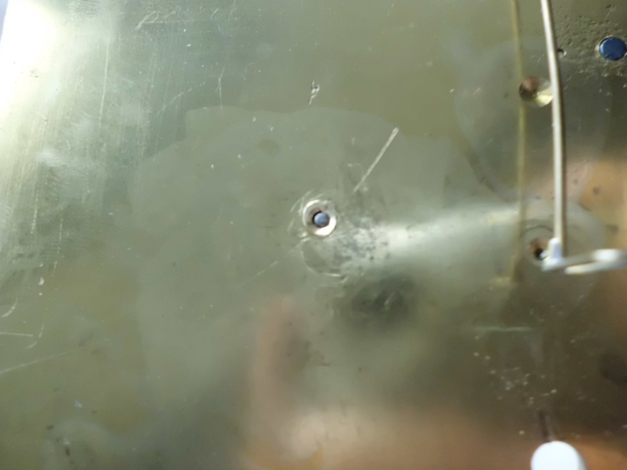

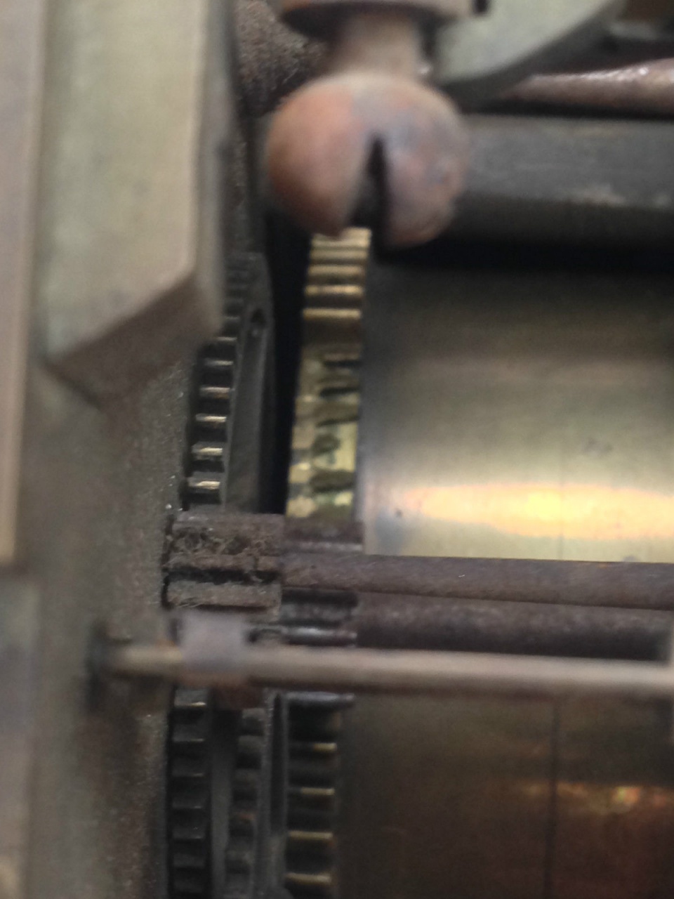

был выработан один футор из-за царапин и забоев на цапфе
Вложение 941051Вложение 941052Вложение 941053
Вложение 941054
