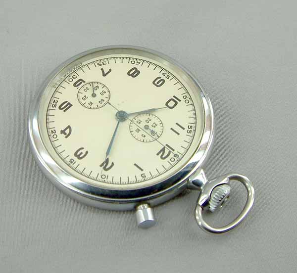

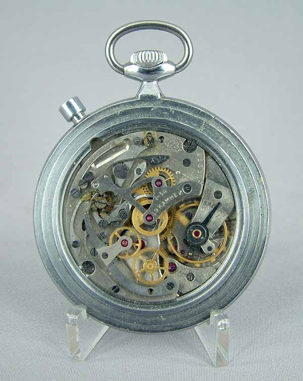

уважаемые мэтры часового дела! обращаюсь к вам. достался мне такой хрон 2-ого час. завода на базе молнии. 1954 года. в отличном состоянии. НО! отсутствует задняя крышка и пыльник. без пыльника я проживу, а вот без задней крышки совсем плохо для механизма. отсюда вопрос- какая могла-бы подойти? может от карманной молнии или от других карманных часов? посоветуйте пожалуйста.
так-же отсутствует спусковой рычаг секундомера. где его можно найти? или проще выточить?
буду рад помощи.

Коллега, я попробовал подобрать крышку - по высоте не подходит ни от одних советских карманных. Пробовал одеть на пыльник, поэтому без пыльника может что и подойдёт. Наиболее близка оказалась задняя крышка от довоенных карманных артельных хронографов, но и её придётся немного расточить - не садится.
Насчёт рычага - ИМХО лучше донора подождать\поискать.

померил дома крышку от однокнопочного златоустовского секундомера. если внутренний кант расточить- то должна сесть. по глубине- не уверен, но все-же попробую. уже нашел поломанный секундомер для пересадки крышки на "славу". все-же, если у кого завалялась оригинальная крышка- приобрету за дэнги или обменяю.
