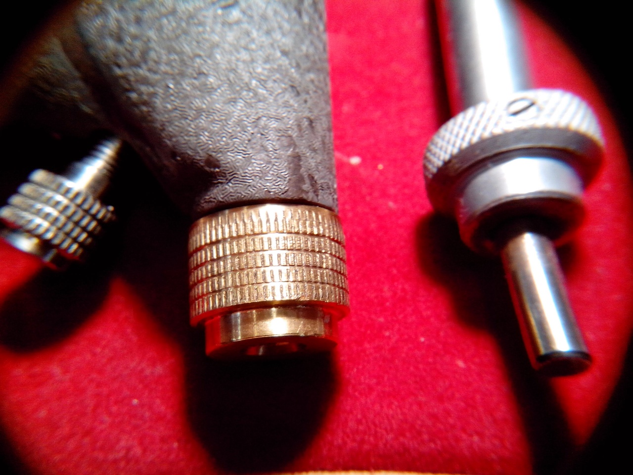

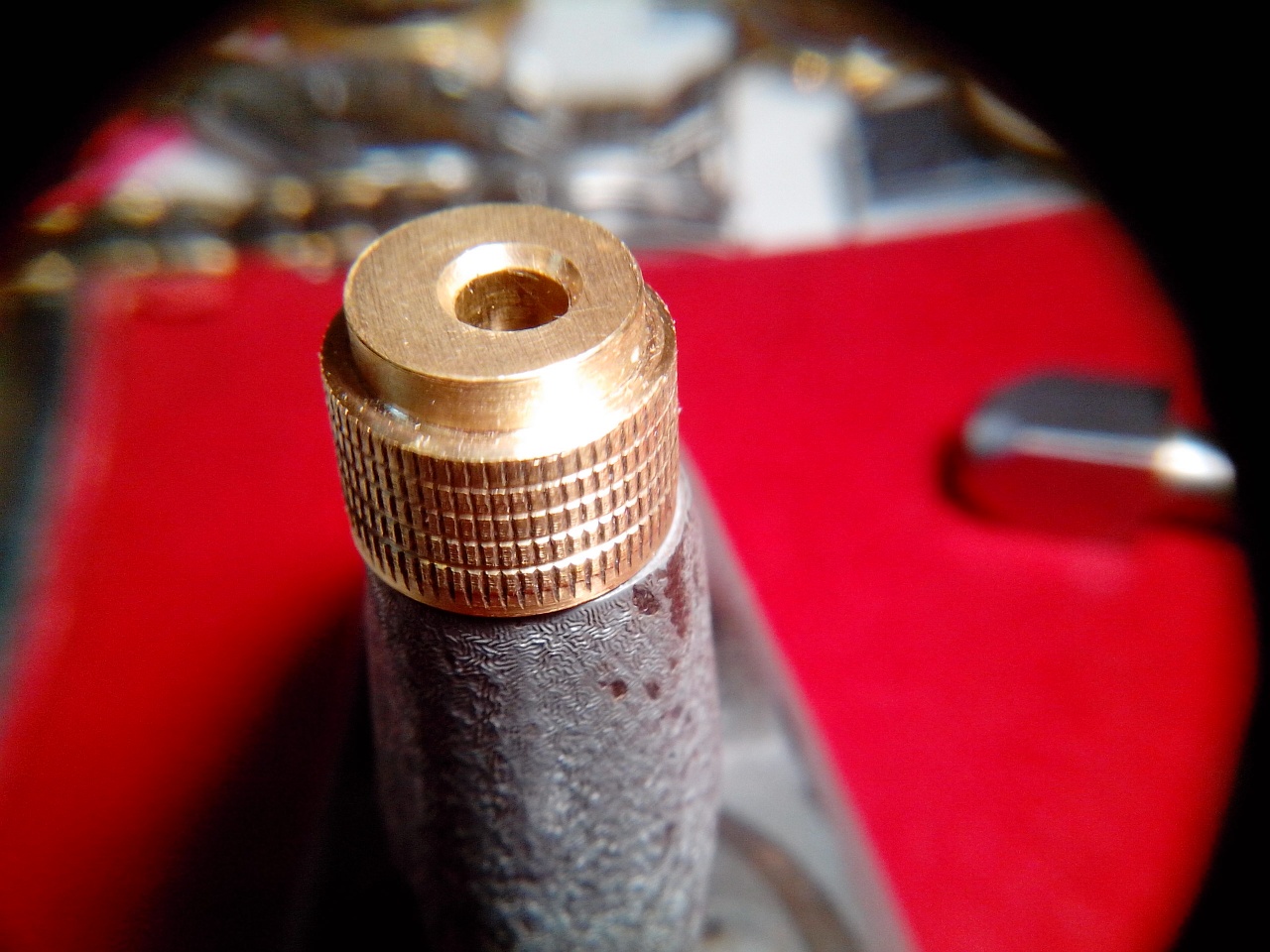

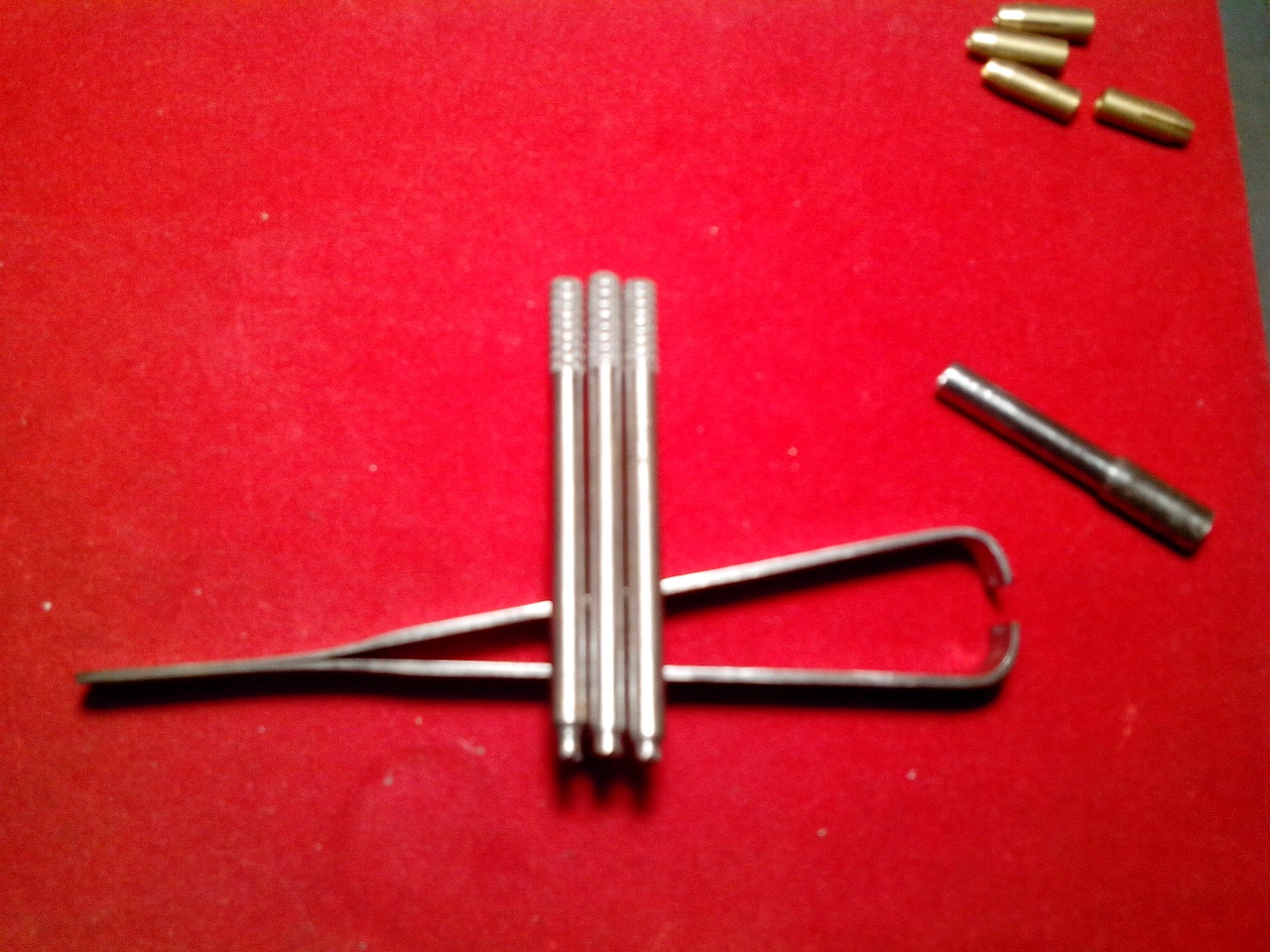

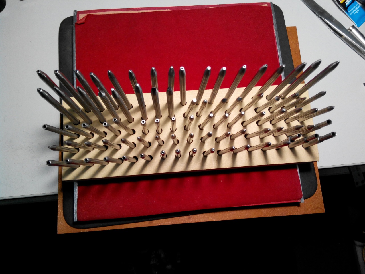

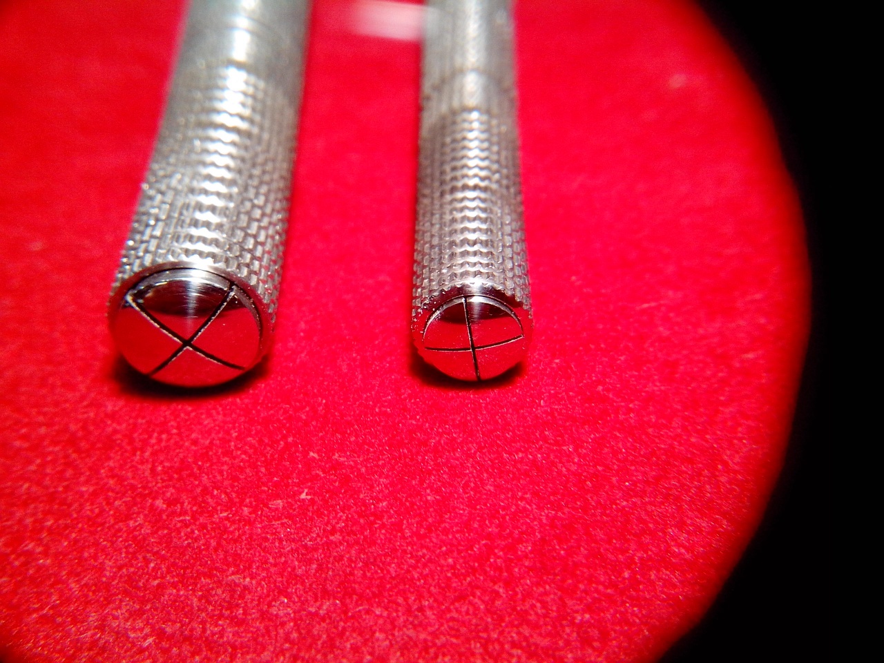

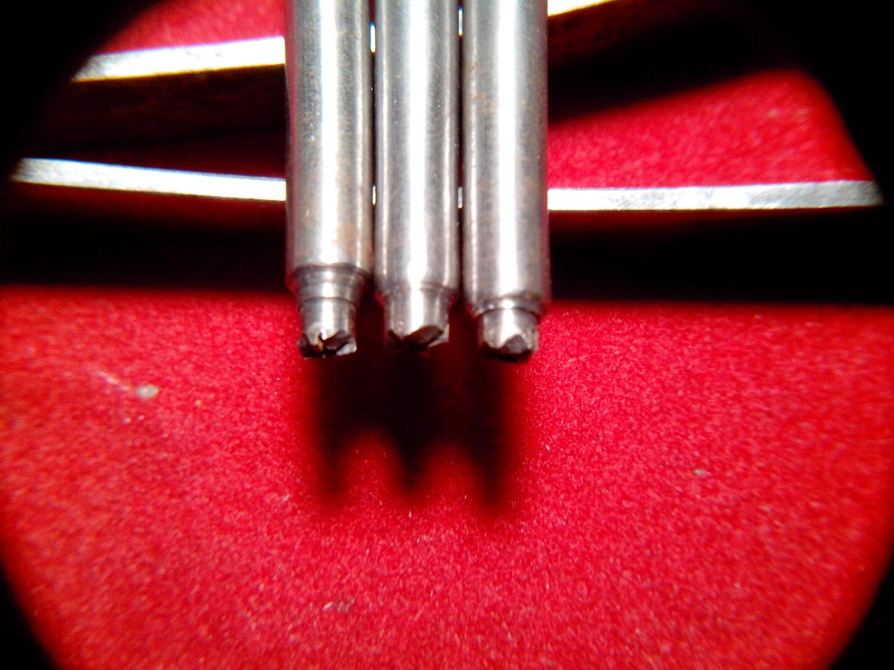

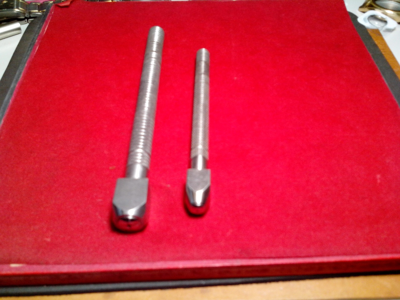

Наконец то забрал половину заказанного самодельного инструмента завтра постараюсь выложить
  #26
Старый 16.02.2015, 23:59
avkmedved avkmedved вне форума
Регистрация: 18.12.2013
Адрес: Украина Киев
Сообщений: 44
Сказал(а) спасибо: 40
Поблагодарили 29 раз(а) в 15 сообщениях
Клюбы большие нержавейка + сменные цанги
Восьмерка самоделка и китайка
Фрезы для ножек циферблата после пайки, к сожалению не помню кому сказать спасибо за идею. Кто то на форуме писал за бочонок в качесве фрезы
Втула для потанса под 4мм и 5мм и недостающие пуансоны
За качество фото приношу извинения фотографирую телефоном через глаз ( лупу рабочую )
Жду дополнительные пуансоны под микрометрический потанс.

Сообщение от avkmedved Посмотреть сообщение
Сделано очень хорошо. У вашего Мастера золотые руки. Респект.
По фото видно,чт отверстие не по центру - так должно быть? Я так
понял, что втулки на советский потанс? Если можно сфотографировать
потанс целиком

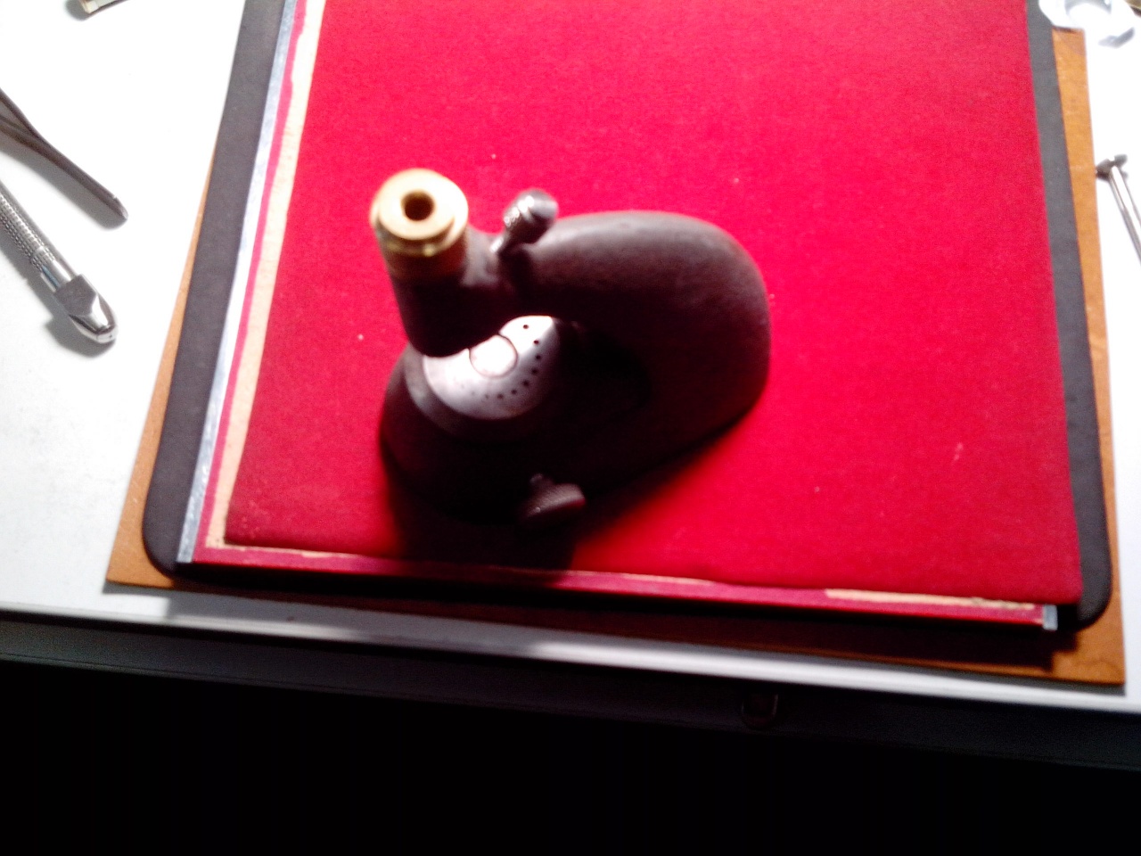

Да отверстие смещено, так должно быть для центровки, я так понял потанс етот ?
------- ДОБАВЛЕНО ЧЕРЕЗ 27 МИН --------
Спасибо Андрею Крукович за ссылку на фото, у меня вопрос по потансу для камней, он рычажного типа но с микрометрической регулировкой. На сколько точна посадка в отличии от прямой подачи микрометрическим винтом ? Ось плоскости вращения рычага и точка надавливания на шток пуансона целых два места которые боятся малейшего люфта или работает отлично и я ошибаюсь ?
Доброе утро!
Не все потанси одинаковый, надо специфицировать тип. Что касается прессы "Seitz" у меня их три, и все они отличаются друг от друга, но, всех их можно использовать с микрометрической регулировкой очень точно. У них всех есть прямая подача микрометрическим винтом, посмотрите по ссылке нажмите здесь, нижняя часть.
С уважением, Душан
