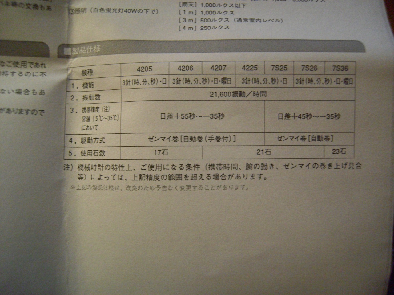

Не могу ни где найти вразумительного ответа про точность этих часов Seiko SNZG15J1 c механизмом 7S36, в тырнете пишут +15/-15 но как то не верится ... в бумагах, которые пришли с часами, хоть и написано всЁ по японски но можно что то прочитать, как я понимаю там написано по японски что у моих допуск от +45 до -35 секунд в сутки - правильно понимаю ( фото в низу ) ?
Ради интереса, вот эти модели http://www.c-watch.co.jp/ww/sarg005.html с черным циферблатом и вот эта Seiko SRP275 http://forum.watch.ru/showthread.php?t=198177. Какая лучше/хуже, у первой как я понял калибр 6R15 у второй 4R36 какой из них новее/лучше/хуже ? Хочу оффициально подчеркнуть что никакой болезни по часам Seiko нет ... есть часы-ы-ы-ы-ы-ы ! )))))))

Сообщение от Mx110 Посмотреть сообщение
Да.
http://www.seiko-watch.co.jp/resourc.../4205-7S36.pdf
