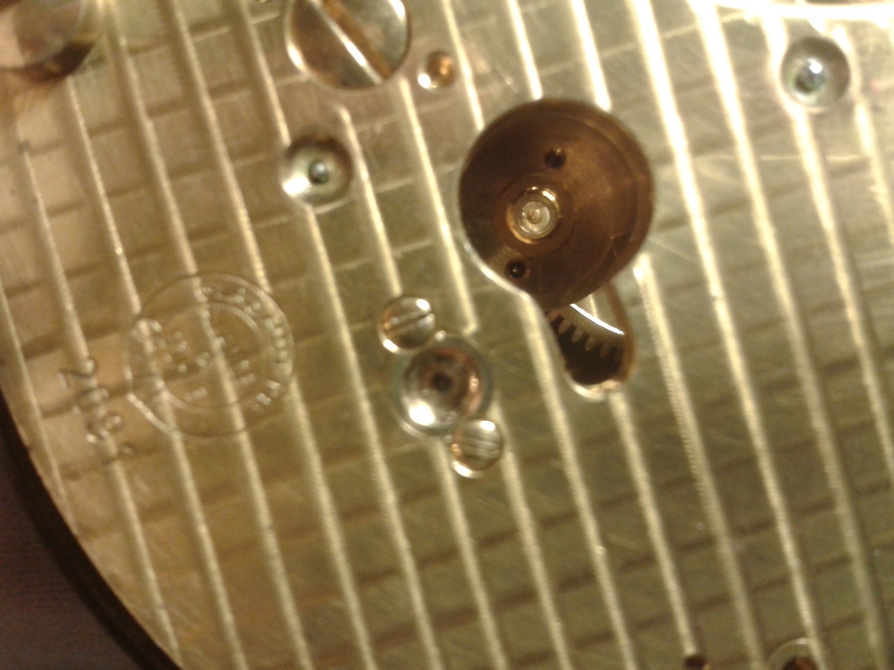

Сообщение от 4MASTER Посмотреть сообщение
В чем загвоздка ?! Надо только камни передвинуть в плате на этот 1мм ! Что бы это не делать вы готовы зделать составную ось !
По виду конструкции камни можно передвинуть. они вставлены в платину и удерживаются винтами, что-бы не вышли.
Сообщение от dmvt1 Посмотреть сообщение
Да ничего там не выходит. Цапфы вообще нет. Там единственный реальный вариант нарезать короткую цапфу, двигать сквозной камень, чтобы только кончик из сквозного вылезал, а под родной накладной подкладывать еще один камень. Снаружи будет вообще незаметно. Воздушным зазором в таком варианте придется пожертвовать. Через одну старые Молнии ЧК-6 так приходится реанимировать, цапфы на балансе заломаны или запилены у половины.
Вариант с проточкой в этом случае подходит, что скажите? Зазор куда двигать есть со стороны колеса для камня там свободное место 2мм.(вид сверху )
