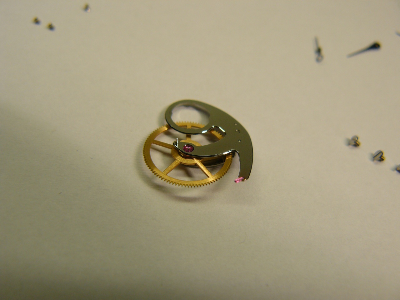

Означает ли это ,что при полировании с помощью алмазной пасты,любой детали,мы рискуем внедрить алмаз в эту деталь.Если да,то получается,что повышается поверхностная твердость этой самой детали
скорее мы превратим деталь в подобие наждачной бумаги или надфиля
я знаю, алмазная паста применяется для придания детали зеркального блеска, т.н. "черная полировка" для декоративного украшения
например:
но в данном случае алмазная паста не несет никакого вреда, т.к. поверхность детали не является рабочей, трущейся
при обработке трущихся поверхностей лучше избегать применения абразивных паст

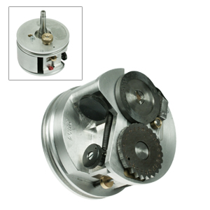

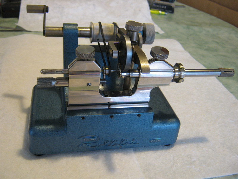

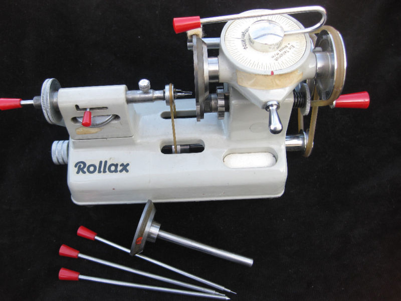

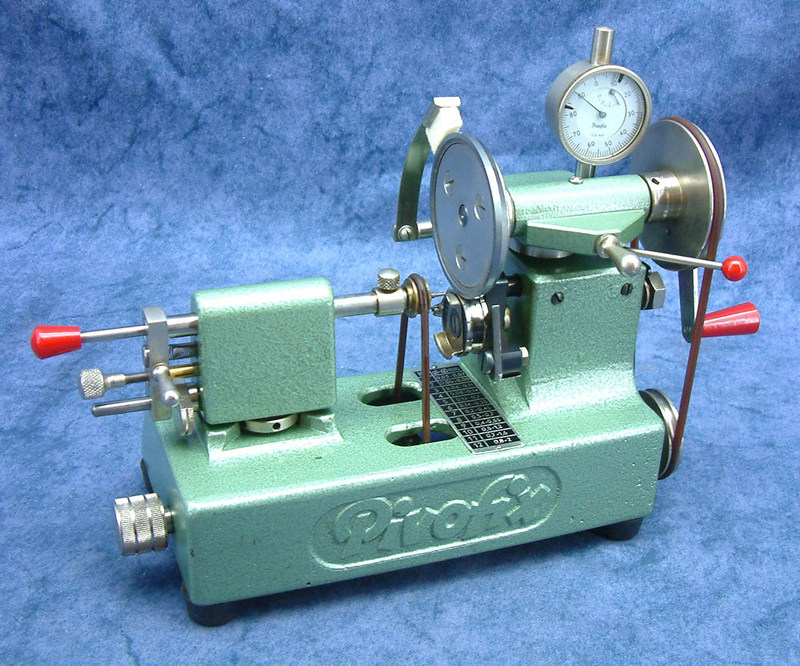

кроме шлифовки абразивом чем еще можно довести цапфы 0.07-0.09 мм в окончательный размер? Никаким резцом такие диаметры уже не обработать без риска утери детали. Естественно, окончательная полировка только металлическим полировальником, но шлифовку то чем делать если не абразивом? Я стараюсь последние штрихи наводить арканзасом, но на предварительном этапе алмазный инструмент намного эффективней.
Этот пользователь сказал Спасибо! dmvt1 за это сообщение:
Odissey (04.12.2014)
  #98
Старый 02.12.2014, 15:46
Душан Грујић Душан Грујић вне форума
Светлая память.. R.I.P.
Регистрация: 25.05.2008
Адрес: Белград, Сербия - Sydney, Au
Сообщений: 5,165
Сказал(а) спасибо: 839
Поблагодарили 9,713 раз(а) в 3,311 сообщениях
Сообщение от dmvt1 Посмотреть сообщение
Добрый день!
Выбор правильного инструмента чтобы закончить работу всегда является проблемой для начинающих. Риск всегда присутствует, надо приобрести опыта и тогда не будет никакой опасности ломать цапфы.
По существу работа ведется с ручным штихелем в токарном станке до почти правильного размера, затем доводят до конечного размера в Жако токарном станке, сначала с напильником для обработки цапф и затем заканчивается с воронилом.
Конечно, в больших, и в хорошо оборудованных мастерских мастера используют приборы специально предназначенных для обработки цапф, типа Pivofix, Rollax, или более дешевое для меньшего количества работ Rollifit.
Для обработке цапфы от крупногабаритных часов используется Rollimat, или только Rollimat головка в токарном станке.
С уважением, Душан

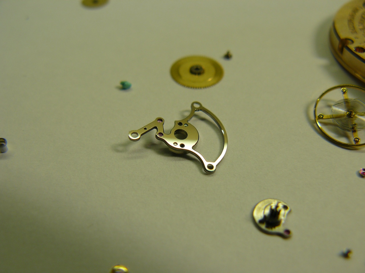

с цапфами понятно
но как быть с другими трущимися поверхностями?
например шлифовка анкерной скобы крупногабарита?
алмазная паста внедряется в сталь, а как на счет других паст?
я использую для полировки скобы очень мелкую наждачную бумагу, когда она забивается частичками металла, то дает почти зеркальный финиш
но не внедряются ли частички абразива с наждачной бумаги в сталь?
честно, после прочтения этой темы я начал всего бояться
можно ли увидеть внедрившиеся частички в сталь через микроскоп?
  #100
Старый 03.12.2014, 07:32
Сообщений: 5,165
Сообщение от Dima343 Посмотреть сообщение
но как быть с другими трущимися поверхностями? например шлифовка анкерной скобы крупногабарита?
Доброе утро!
Это несколько другая ситуация. Спусковое колесо из латуни, скоба из стали. Частицы абразива внедрившиеся в сталь не могут сделать серьезный ущерб латуни, латунь является мягкой и практически ничего не будет. Но если наоборот, это было бы опасно, частицы абразива внедрившиеся в латуни, то бы они быстро износят сталь.
...алмазная паста внедряется в сталь, а как на счет других паст?
Для этой работы (шлифовка анкерной скобы), большинство часовщиков, в литературе, советуют использовать либо плиты из корунда (или пасты корунда) либо Diamantine, оба средней градации. Корунд является естественным и содержит примеси, тем самым является немного мягче чем Diamantine (полностью чистый искусственны порошок твердость 9), на шкале Мооса твердость корунда из за примеси составляет около 8, в сути они оба тот же Al2O3.
Да, это является возможным, но только с поляризационным микроскопом с эпи иллюминатором.
С уважением, Душан
