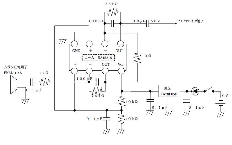

Сообщение от Dragony Посмотреть сообщение
Планирую собрать на более современных деталях
А зачем изобретать велосипед?
Зайдите на сайт Бибиро и скачайте схему микрофона.

Это велосипед японский, он только по левой стороне ездит...
Киньте, пожалуйста, ссылочку на схему - а то искал у него на сайте, но видимо не там...
И еще - у меня здесь нет радиомагазинов, чтобы пойти и купить то, на чем у него там схема собрана, скорее всего. Поэтому и делаю свои конструкции из того, что есть под рукой. Схему уже накидал на бумаге, осталось спаять и к ноутбуку подключить.
http://tokeiyade.michikusa.jp/download/up.pdf
У меня тоже, не пуп земли, но детали нашлись.

Что-то не могу скачать... ссылка не открывается нормально, белиберда какая-то.
А до Японии от Вас все-таки ближе, чем от меня.
Детали заказать можно, но придут месяца через два , когда забуду, что хотел спаять... а если тут просить привезти- тогда будет дороже раз в 10...

А вот, скачал все-таки! правда на схеме не нашел номиналов элементов, где какой величины резисторы и конденсаторы должны быть. Так что практической ценности для меня эта схема на имеет (почти).
Завтра попробую свою сляпать. Сегодня буду детали собирать по коробочкам.

Хочу спаять свой вариант пьезомикрофона для компьютерной программы которая будет "рисовать" ход часов - BiBuro. Если интересно, потом выложу скриншоты или фотки - что будет лучше? Программу буду запускать на маленьком ноутбуке (Е701).
Вот схема.
