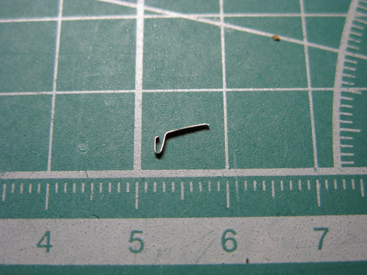

Контакт на ЗП отвалился от платы или контакт батареи коротит на ЗП.
Да, действительно, так и есть. Не было контакта с платой, из-за не продуманного и ненадёжного контактного узла, где контактная площадка на плате очень мала и у края отверстия в плате просто протёрлась. Напомню, что узел подвижный а не статичный, по этому отвалиться там не чему.
Зы, после установки батареи в этой модели надо обязательно нажать 1 кнопку.
Теперь буду знать.
Контакт должен быть припаян к дорожке в этом месте. В 68/68Б был вариант со вставным контактом, в 2-56 такого не видел.
У этих именно вариант со "вставным" контактом, который встречается и на других моделях. Посмотрите фото на первой странице мой пост №7. Там это хорошо видно.

Как раз в этом варианте контакт должен быть впаян.
Должен быть, но тем не менее, как ни странно, там нет пайки, площадочка чистенькая и маленькая. На такой маленькой площадочке пайку бы просто оторвало под напряжением от давления крышки на контакт. И к тому же в обойме соответственно есть гнездо под этот вставной контакт. К слову вот он, чтобы не было сомнений.

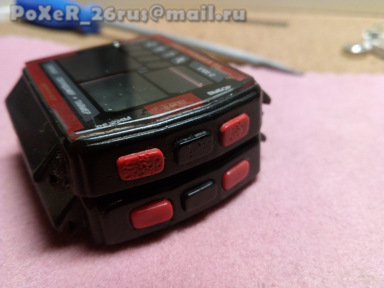

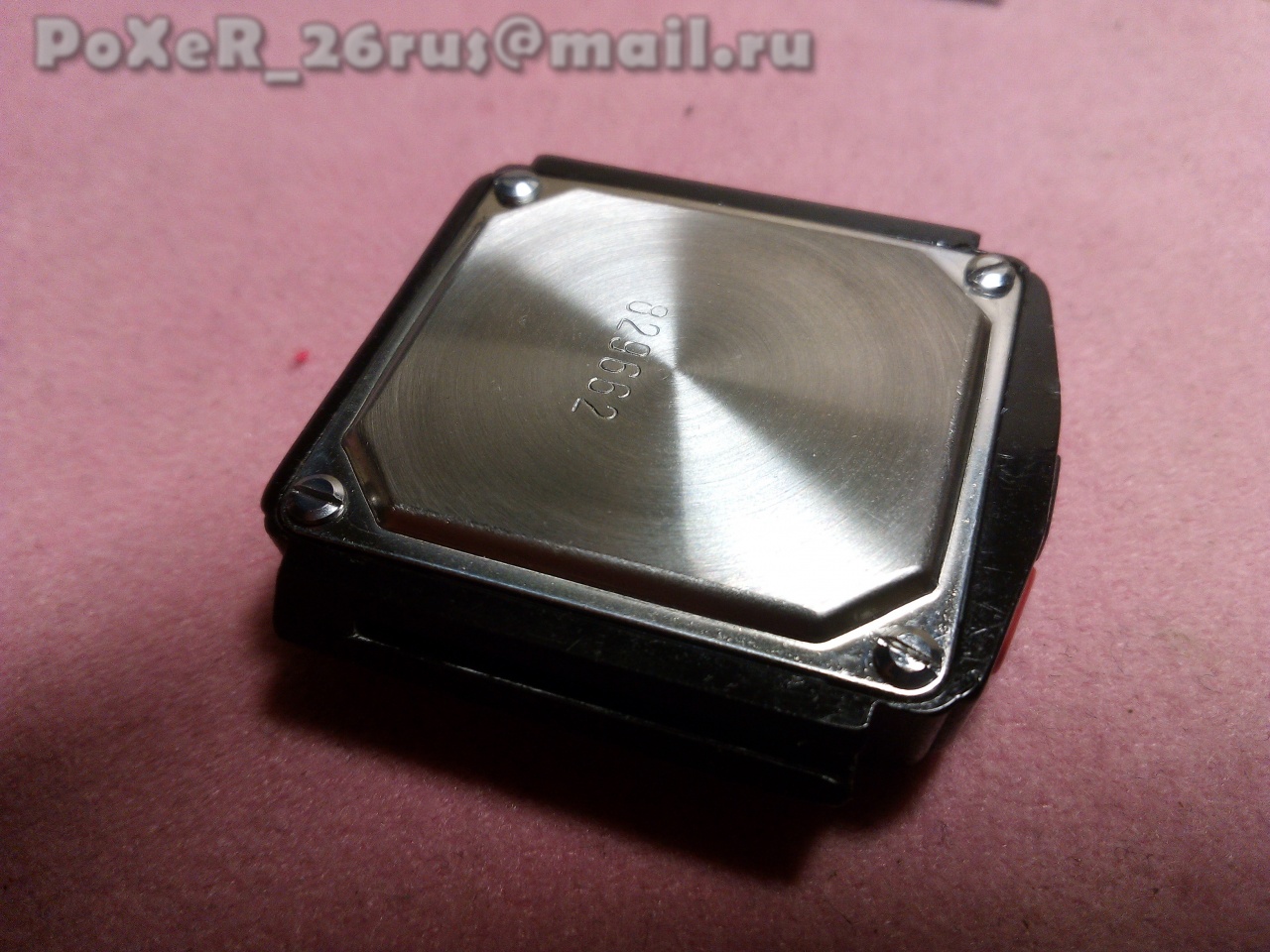

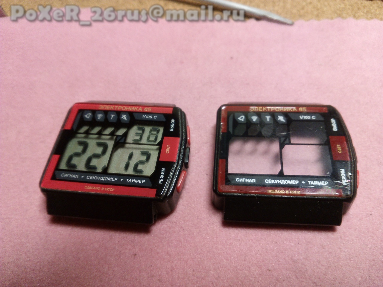

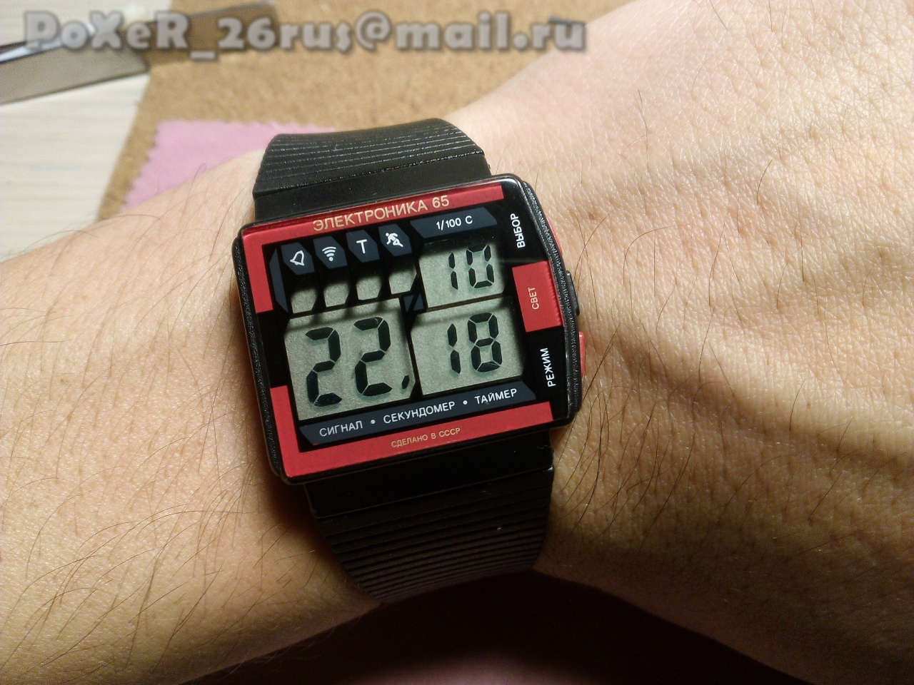

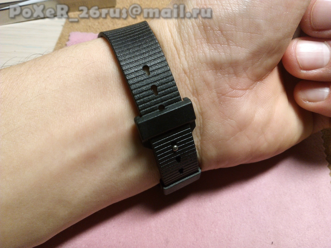

Вот такую красоту собрал. Сами часы достались от одного человека с которым познакомился здесьhttps://vk.com. После того как они пришли ко мне и я установил батарейку, они пошли сразу. Радости не было предела. На следующий день, то есть сегодня перекинул корпус и поставил ремень (за которые огромное СПАСИБО Николаю niknk2020). Результат на фото. Очень доволен редким часам...
