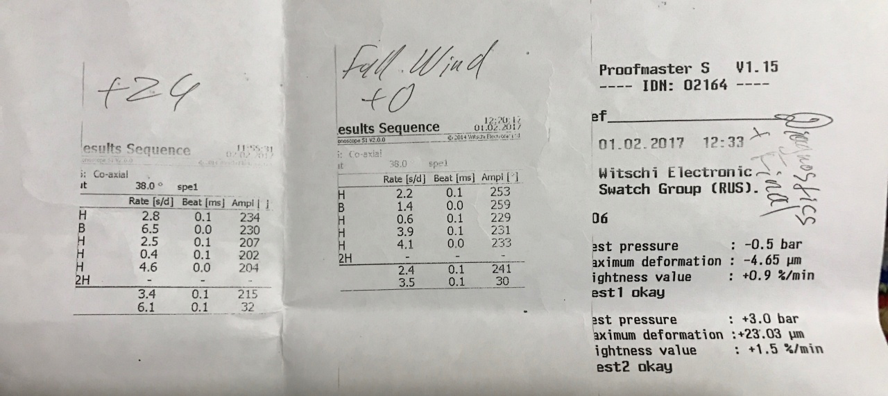

Продавец отдал такую бумажку но что на ней я так и не понял может кто поможет расшифровать ?

Не уже ли не кто не понимает в этих бумажках ?

incognitoMSK
В Вашей бумажке обрезаны первые символы обозначений.
