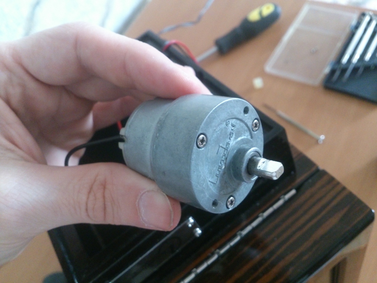

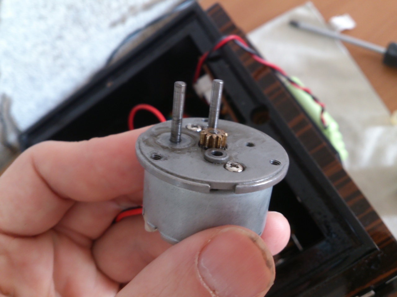

Проблема такая.Перестал нормально работать моторчик в виндере. Работает нормально некоторое время,но потом встает,клинит шестеренки почему то.Разбираю моторчик снимаю на нем крышку,поддеваю шестеренки отверткой,и начинает работать нормально.Ставлю в шкатулку,и потом опять встает.Из за чего может быть такое? Мастеру относил,говорит все нормально,моторчик не спаленный.Но как то же он клинит не просто так.Как исправить проблему или где можно аналогичный моторчик найти? Как он вообще клинит,если тяга у моторчика сильная даже рукой трудно остановить.

Щётки износились или одна секция на коллекторе отгорела.
Разобрал моторчик,внутренности вроде нормально все по внешнему виду.Собрал,запустил,пока работает.Может это повлияло,то что разобрал.
