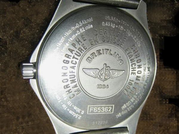

Друзья, подскажите, как самому открыть заднюю крышку титанового Breitling Aerospace, чтобы при этом не оставить царапин и прочих следов? Её надо поддевать или поворачивать? Есть ли там резьба?
Я обычно отсылаю часы такого типа производителю и дело не в 80-ти Евро. Уж больно долго данный процесс занимает.
Если самому открывать не советуете (хотя я далеко не новичок в этом деле) - я пошлю на фирму.

Я не понял о каком Аэроспейсе идёт речь? У моего задняя крышка на винтиках. Т.е открыть можно с помощью 1мм отвертки. У вас старая модель? Видимо крышка захлопывается, и я бы сам в этом случае не стал бы открывать. Во-первых, у вас нет специального съёмника в виде отвертки, во-вторых, титан немного прикипает и не оставить отметин крайне сложно даже мастеру. Я бы отослал ОД.
Если можно фото выставте.

Думаю речь о такой крышке:
Лучше самому не открывать. Открыть может Вы и откроете, но надо ещё закрыть .....

Да, задняя крышка именно такая. Там резьба или она просто захлопывается с усилием?

Она захлопывается с усилием. Перед этим края стоит смазать силиконом.
