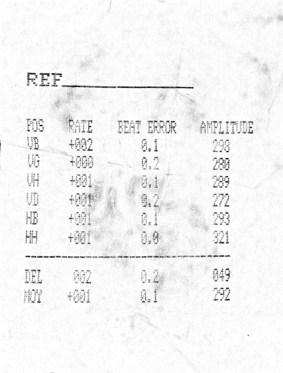

Собственно эксперимент закончен.
Повторюсь, замеры проводились по трем источникам "точного" времени:
1. Первая программа телевидения;
2. Радио FM;
3. http://time.is/
Для уменьшения погрешности при замерах использовалась часовая лупа.
Вот результаты показаний за сутки:
1. Часы круглые сутки на руке: +3 сек;
2. Часы на ночь в положение VB (ЗГ вниз): +3,5 сек;
3. Часы на ночь в положение VG (12 часов вниз): +5 сек;
4. Часы на ночь в положение VH (ЗГ вверх): +4 сек;
5. Часы на ночь в положение VD (12 часов вверх): +3,5 сек;
6. Часы на ночь в положение HB (Лицом вниз): +2 сек;
7. Часы на ночь в положение HH (Лицом вверх): +4 сек.
Что касается погрешности измерения. В течении 10 дней, когда часы не снимались с руки, точность хода была +3 сек. Т.е. за 10 дней часы убежали на 30 сек по всем трем замерам.
В пунктах 2 - 7 на замер отводились одни сутки. Тут конечно вероятность ошибки замера выше, но все три замера (по трём источникам) давали один и тот же результат. Часовая лупа позволяет уверенно определять точность до 0,5 сек.
Вопросов у меня два:
1. Что мне намерили в сервисе? (Замеры прилагаются). У них получается, что в положении VG +0 у меня должен быть лучший результат за сутки, а получился худший +5.
2. Вероятно всего существует или существуют такие произвольные положения часов, отличные от стандартных 6-ти, при которых часы отстают, но это уже другая история, которой я займусь, но не раньше чем через полгода.
На сем всё.

Замеры расхода топлива на стенде и при езде по реальной дороге тоже дадут совершенно разные результаты.
Вам ведь в этой теме уже объясняли, что замеры на приборе делаются в конкретных положениях. Когда меряете Вы, то конкретное положение часы принимают только ночью. В дневное время Вы их носите на руке и тут ситуация совершенно не такая, как на приборе.
Поймите, замеры на приборе делаются не для того, чтобы сказать Вам абсолютно выверенную точность хода. А для того, что настроить часы и убедиться, что они идут в пределах C.O.S.C.
Ведь совершенно понятно, что даже погрешность в 20 сек/сут. ничего не меняет в Вашей жизни.
Кстати, вспомните старую байку про то, как космонавты NASA вывели корабль на орбиту (или что-то типа того) по часам Omega Speedmaster. А ведь та модель даже не была хронометром. У нее паспортная точность была +12 сек/сут. И люди в космос с такими часами летают и корабли сажают по ним. А Вы меряете +3 или +5
Для чего Вам эти блохи?
У меня получилось, что расход в реальной жизни по трассе больше чем на стенде в режиме "город". Это меня и смущает.
Сообщение от technopartner Посмотреть сообщение
Замеры на приборе говорят, что если я положу на ночь часы в любое положение!!! То суточный ход не должен превысить +3 сек!!!
Что тут не понятного то?
А у меня он стал больше в пяти случаях из шести.
Как Вам сказать. Мне это нравится, я получил удовольствие. Времени на все эти замеры - это 10 минут в день. Было бы о чём говорить

Сообщение от SergeyPl Посмотреть сообщение
2. Радио FM;
3. http://time.is/
Не совсем понятно. Вы делали замеры по всем трем и брали среднее или как?
  #29
Старый 19.01.2014, 12:26
Аватар для SergeyPl
SergeyPl SergeyPl вне форума
Регистрация: 08.05.2013
Сообщений: 333
Сказал(а) спасибо: 308
Поблагодарили 916 раз(а) в 141 сообщениях
Сообщение от gromm Посмотреть сообщение
Да я делал замеры по всем трем.
Если уж быть совсем точным, то замеры по первому каналу ТВ производились в 21:00. Замеры по радио либо в 20:00, либо в 22:00, т.к. одновременно с ТВ это технически сделать сложно. Замеры по интернету соответственно производились в районе 21:00.
Среднее я не брал т.к. показания совпадали.
Как пример, что бы было понятно:
1. Часы на руке, на ночь не снимаются:
- по сигналу ТВ +3 сек;
- по радио +3 сек;
- интернет +3 сек.
2. Положение часов на ночь VG:
- по сигналу ТВ +5 сек;
- по радио +5 сек;
- интернет +5 сек.
И т.д.
Понятно, что есть погрешность измерения. Понятно, что в домашних условиях сделать точный замер проблематично.
Вопрос не в 1 и ли 2 сек, а сути.
Такое ощущение, что в сервисе распечатку дали не к моим часам.
При всем при этом я еще раз подчеркиваю, что меня в моих часах все устраивает, ну кроме наверное одного, что на время эксперимента я был вынужден снимать на ночь часы с руки.
Сравнивать можно замеры, сделанные по одной методике. Все остальное- это лирика.
Для меня загадка как значения по телевизору и в интернете совпадают. Я замечал, что время по телевизору гуляет значительно. Их начинают показывать не тогда когда надо, а как по сетке попало. И какие задержки там идут по сети- вообще не понятно. Например ,у Билайна через приставку идет задержка 30 сек, относительно прямой передачи, на запись.
С интернетом проще. Вопрос только в задержках по сети. Но и они значительны.
В общем -мистика какая-то))))
но в общем можно говорить о стабильности хода)))) Нет значительных разбросов.
