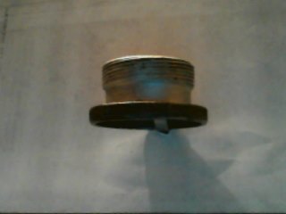

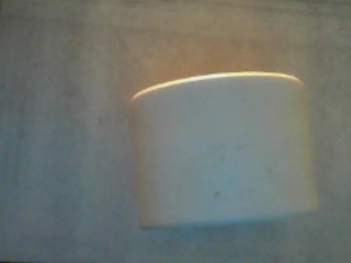

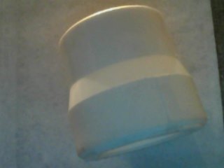

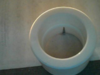

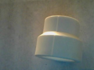

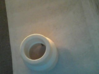

Добрый вечер! Сегодня решил показать свою находку, может быть кому-либо пригодиться. В прежние времена при ремонте настольных часов использовал подставку сделанную из фототехники, а недавно, прочитав сообщение от Ing, решил сходить в магазин сантехники, и нашел там то что было нужно. Это пластиковые соединительные муфты, они разного диаметра и высоты и при работе циферблат не оцарапаешь. Есть и размеры для карманных часов

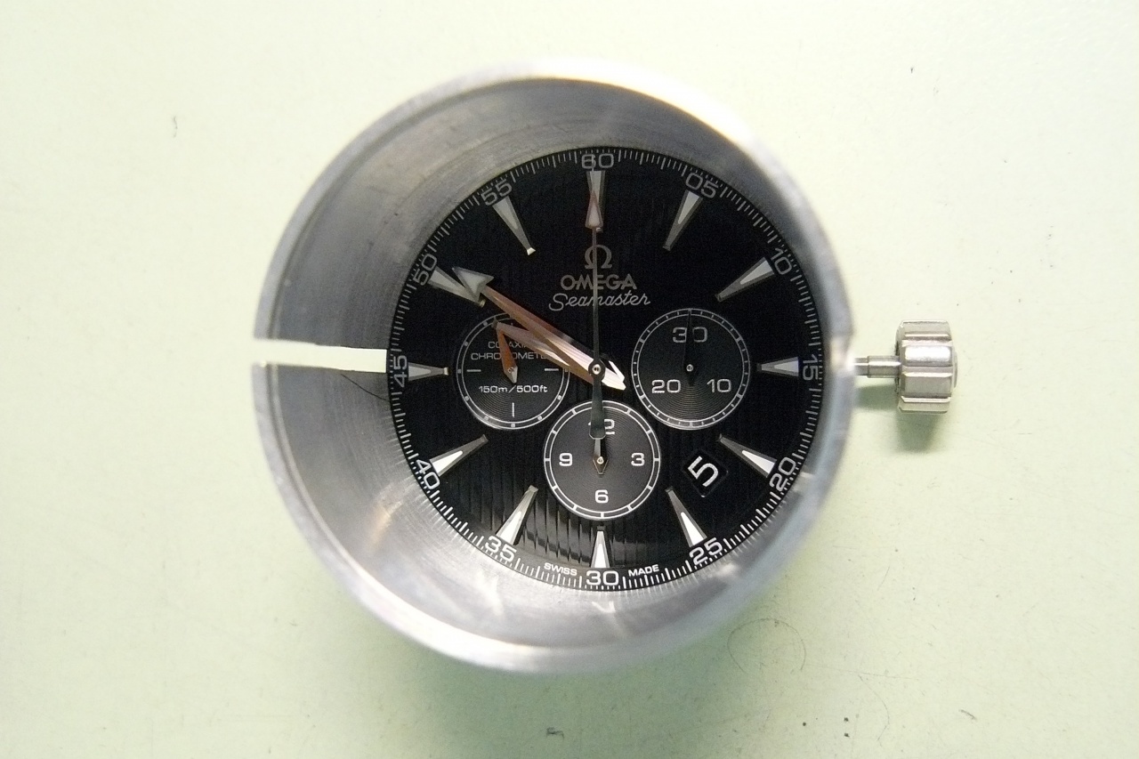

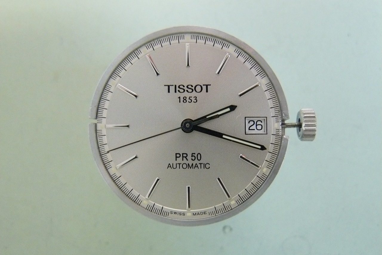

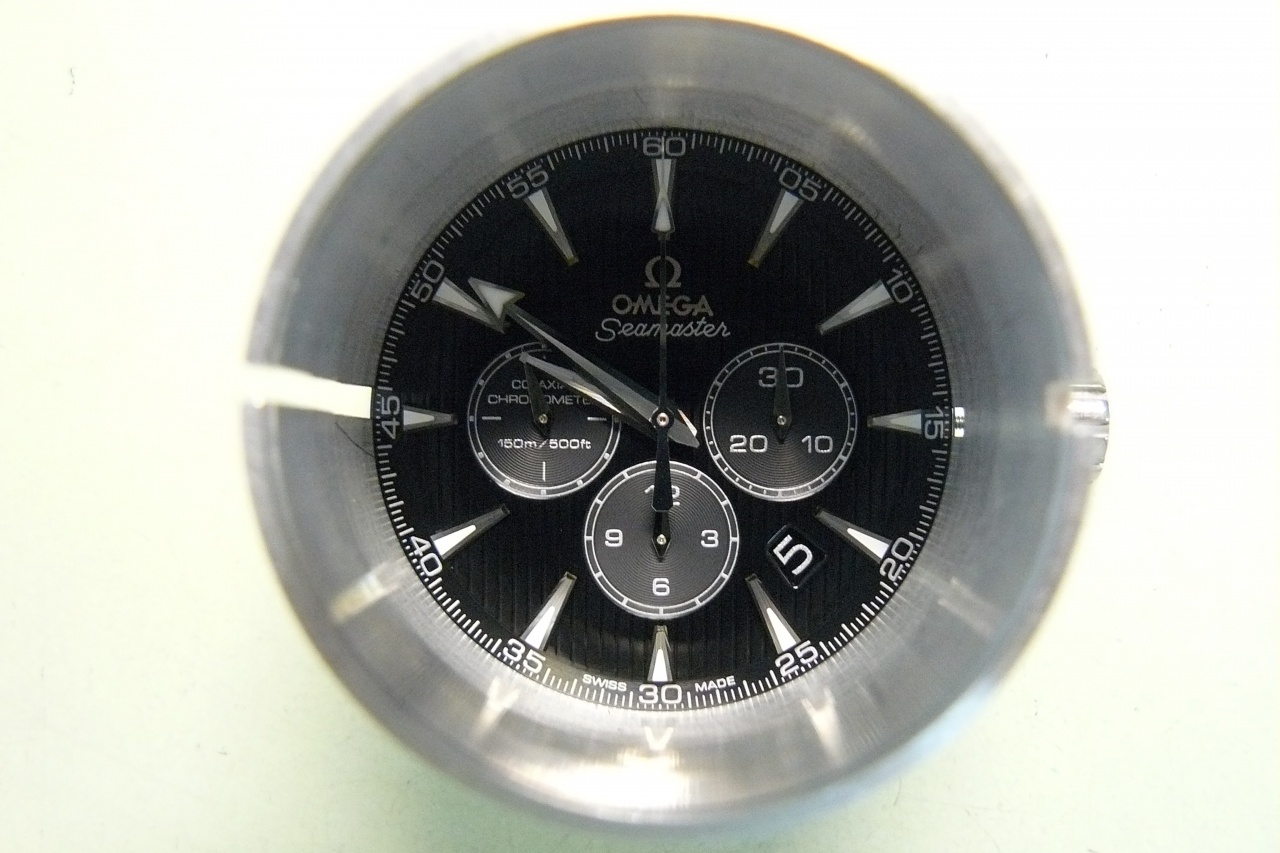

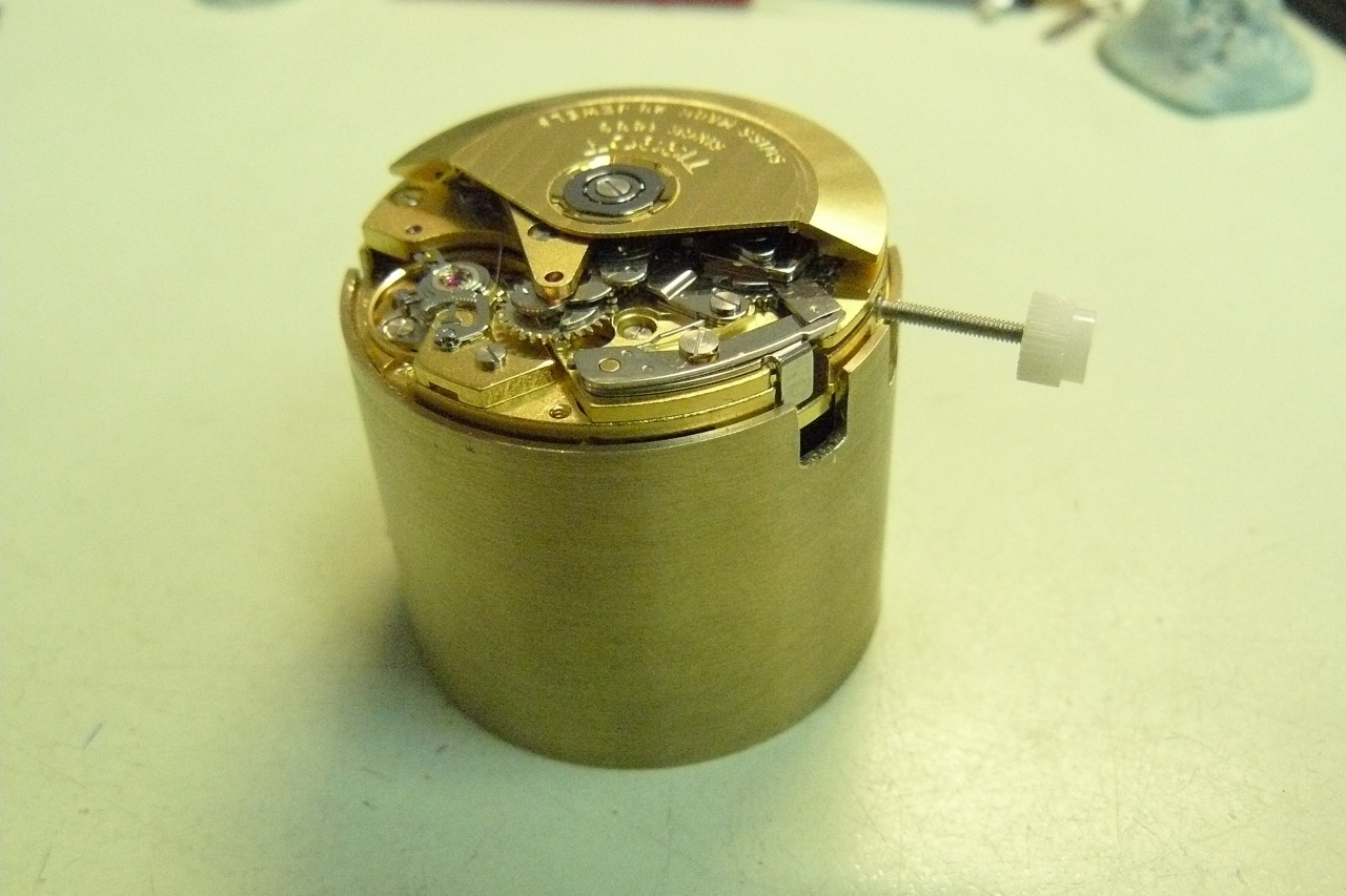

А если встретиться циферблат у которого деления и светомасса нанесены близко к краю, что будите делать? Подставка должна быть универсальной и механизм держать и циферблат не портить.

А эти подставки для часов больших, а не для наручных. Если деления и светомасса на циферблате есть, то не нужно на его нажимать, к тому же циферблат сделан, чтобы на него смотрели, а не работали на нем.

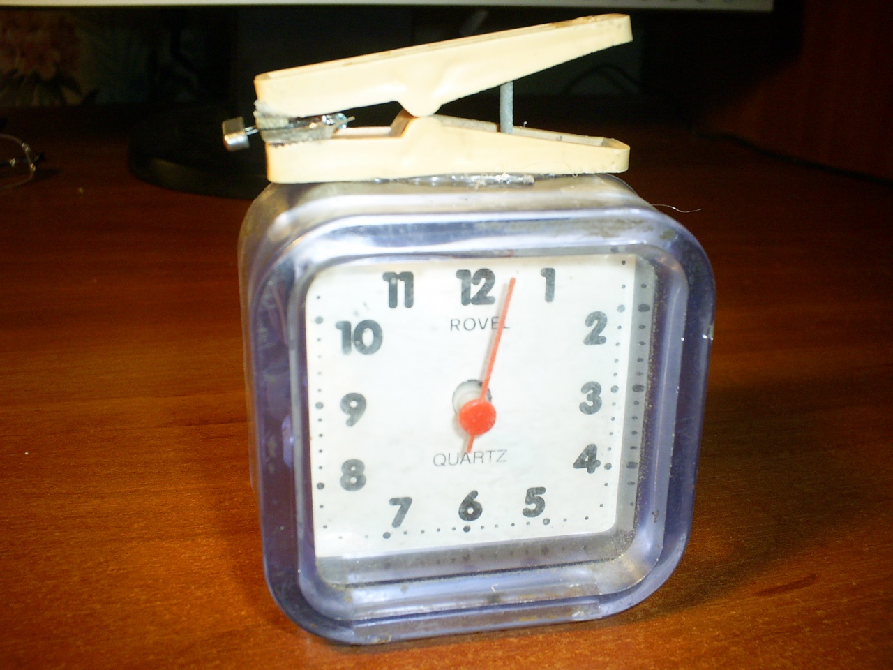

Здравствуйте, уважаемые форумчане. За годы накопилась целая горсть резонаторов б/у, которые были выпаяны из часов по различным причинам. Пригодность 50/50. Возникла мысль сделать НЕЧТО для быстрой их проверки. Сначала хотел сделать генератор и подключать его к осциллографу, но подумал, и решил, что это достаточно муторно. Идея прибора возникла неожиданно и была воплощена в жизнь менее, чем за 1 час. Из рабочего китайского будильника было извлечено все, кроме платы и передачи на секундную стрелку и самой стрелки. Из платы выпаян резонатор, вместо него запаяны провода и выведены наружу. Сверху приклеена прищепка, в зев которой вклеен кусочек фольгированного текстолита, разделенный на 2 части, к которым и припаяны провода. Кварц вставляется в прищепку и результат виден сразу - секундная стрелка пошла! Это не измерительный прибор, а тестер для определения кварц живой, дохлый или такой, который работает с явным уходом частоты. Попались такие, с которыми "прибор" шел раз в 4 -5 секунд, т.е. с явным ОГРОМНЫМ уходом собственной частоты. Принимаю камни в свою сторону. Сразу скажу, ну не хотел я делать плату с питанием от кроны, заставлять весь стол осциллографом, генератором, кишками и считать частоту по фигурам Лиссажу (частотомера в хозяйстве нет).

Единственный недостаток - кварц не любит длинных проводов. Мы брали схемку от Мийоты, вставляли ее в самый конец щупа, из него торчали лишь 2 иголочки, припаянные вместо резонатора. От схемки шли проводочки в тестер (наличие секундных импульсов). Плюсы - проверка кварца БЕЗ выпайки из схемы. Из-за коротких проводочков "ловит" почти любой резонатор.

Я брал схему от настенного кварца с "плавающей секундной", обтачивал и вставлял в корпус от обычной гелиевой авторучки. Из-за повышенной частоты, такая схема более чувствительная и получается меньше по размерам.

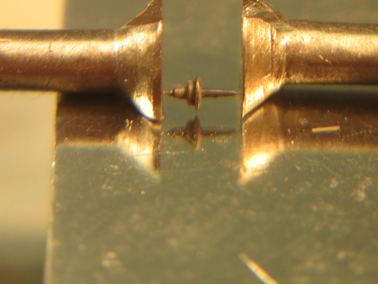

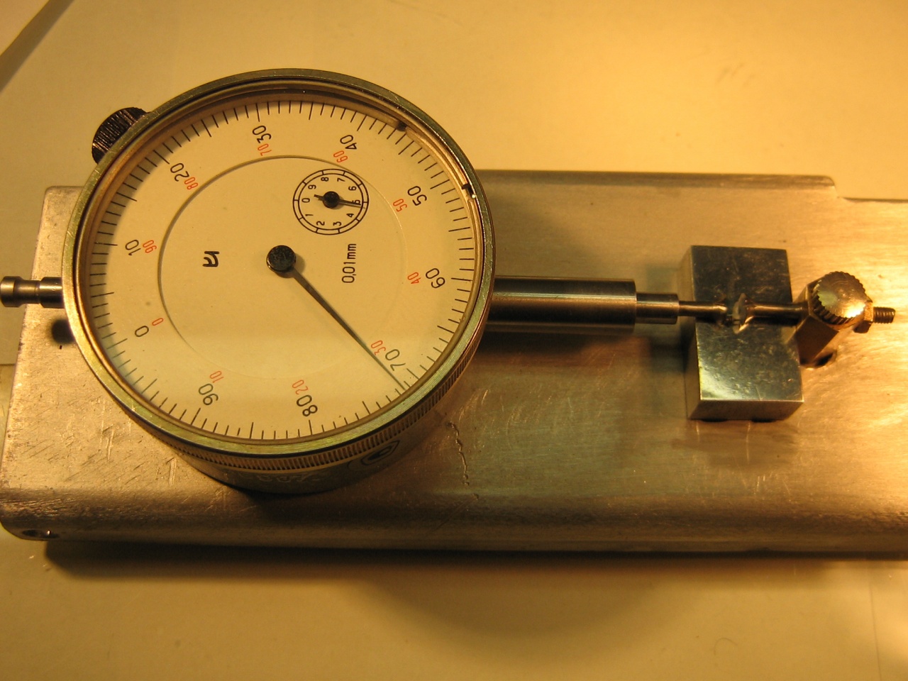

По мотивам обсуждения измерительного инструмента http://forum.watch.ru/showthread.php?t=32756&page=6 решил сварганить нечто подобное.
Использовал обычный ИЧТ с точностью 0,01мм и пределом измерения 10мм, остальное как обычно из подручного материала. Очень удобно для замеров, и сам мех. более нежный, чем цифровой штангенциркуль.
Для притирки опорных площадок пришлось сделать преднатяг в 2мм, при измерении просто учитываю эту поправку, хотя возможно вывести и на 0.
