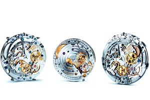

Почему мы одни бренды называем престижными и элитными, а другие нет? Чем они вообще определяются, эти понятия "престиж" и "элитарность"? Может, я ошибаюсь, но, на мой взгляд, критерии в Haute Couture или, скажем, Haute Cousine слишком призрачны.
Хорошо, что есть высокое часовое искусство Haute Horlogerie. В очень конкретном и понятном часовом мире есть очень четкий критерий статуса - наличие собственного механизма. Он или есть, или его нет. Фирма может сколько угодно заявлять о собственной крутости, но если в ее часах работает стандартный покупной, а не собственный мануфактурный механизм, ее слова не будут восприняты всерьез.
Собственный механизм автоматически причисляет одних к элите высокого часового искусства, а других низводит до малоуважаемого статуса ретейлера без благородного имени и даже прав на существование. Самостоятельно разработать и запустить в производство хоть мало-мальски пригодный, но собственный механизм мечтают все - и те, у кого уже есть собственные калибры, и, тем более, те, кто пока покупает двигатели для своих часов у других. Но по силам это единицам. Вот почему мы почитаем Patek Philippe и Rolex, Breguet и Omega, IWC и Jaeger-LeCoultre, Vacheron Constantin и Zenith, Girard-Perregaux и Piaget, A.Lange & Sohne и Corum, Audemars Piguet и Ulysse Nardin, а другие воспринимаем с меньшим пиететом.
До знаменитого кварцевого кризиса, чуть было не угробившего швейцарскую часовую промышленность, каждая компания самостоятельно разрабатывала и выпускала как корпуса, так и механизмы. Каждая компания использовала свои решения, технологии, сама поддерживала уровень качества. Впрочем, у всякого правила есть исключения. Самым ярким можно назвать Cartier. Легендарный ювелирно-часовой дом прославился как производитель дорогих эксклюзивных часов, не имеющий своих механизмов. Но, видимо, это как раз то исключение, которое только подтверждает правило: успех Cartier пытались повторить многие, но почти никому не удалось.
Иметь собственную мануфактуру - удовольствие очень дорогое. Гениальный основатель и владелец Swatch Group Николас Хайек-старший спас швейцарский часпром, предложив объединить гибнущие компании в одну группу с одной-единственной мануфактурой, которая производила бы механизмы для всех. Так с помощью специализации и концентрации (одна фабрика изобретает только сплавы и обеспечивает всех спиралями и пружинами, другая - только рубинами, третья производит только механизмы, а четвертая - исключительно сапфировые стекла) швейцарская часовая промышленность была спасена. Снизилась себестоимость, а после нескольких не менее мудрых рекламных ходов швейцарские часы вновь стали самыми востребованными и желанными в мире, несмотря на дороговизну.
Единственным производителем механизмов стала компания ЕТА, которая из сонма механизмов выбрала и сосредоточилась на производстве самых лучших и надежных. Это главным образом автоматические калибры 2824-2 (для классических часов), 2892-A2 (более мощный механизм для часов с усложнениями) и хронограф 7750. Сейчас каждый из этих механизмов выпускается в нескольких, скажем так, комплектациях разного уровня качества сборки и декора. Это лучшие современные часовые механизмы в мире. Неудивительно, что они работают примерно в 85 процентах современных швейцарских механических часов. Но вместе со своей заслуженной популярностью к ним прилепилось и немного обидное прилагательное «стандартные». За часами, которые оснащены стандартными механизмами, не гоняются коллекционеры, сдержанно, так сказать, «с пониманием» пишет профессиональная пресса. Без особого вдохновения к ним относятся и покупатели.
Хотя на краю гибели в начале 80-х находились практически все швейцарские компании, все же нашлись отважные, которые не стали присоединяться к пулу мистера Хайека (я перечислил всех выше в списке почитаемых). Остальные заключили долгосрочные контракты на поставку механизмов ЕТА. Так часовой мир, собственно, и разделился на «элиту» и «стандарт».

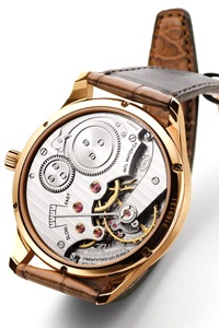

IWC Portuguese Regulateur
Коллекция Portuguese прославленной мануфактуры из Шаффзаузена уникальна тем, что модели наручных часов изначально создавались на базе больших калибров карманных часов. В 1935 году солидные клиенты из Португалии потребовали, чтобы новые наручные часы обладали точностью морских хронометров. Точность наручных калибров того времени была, мягко говоря, далека от совершенства, и инженеры IWC решили установить в наручные часы механизм от карманных часов. В Portuguese был использован один из шести базовых калибров IWC, с которых, собственно, и началась в 1868 году история мануфактуры. Калибры эти разработали основатель IWC американский бизнесмен Флорентин Ариосто Джонс. Они вошли в историю под названием «калибры Джонса». Их главной отличительной особенностью была удлиненная стрелка регулятора хода, которая тянулась от моста баланса к ¾-ной платине. С ее помощью изменялась длина пружины баланса, что позволяло убыстрить или замедлить ход часов. Длина стрелки помогала отладить ход с очень высокой точностью.
Калибр Джонса был возрожден два года тому назад, когда в честь 70-летия IWC выпустила ремейк знаменитых наручных хронометров Portuguese Special Edition Jones. По словам мастеров компании, они вложили в новый механизм весь накопленный за 137 лет опыт. Новый калибр Джонса (в той модели он имел индекс 98290) был значительно улучшен. Он стал противоударным, обзавелся новым, куда более совершенным изотермическим балансом Glucydur. При этом калибр сохранил все прежние достоинства - высокую точность, стрелку-регулятор Джонса, функцию "основа секунд", ручную сборку, ¾-ную платину из немецкого серебра, декорированную также вручную. Новый механизм по-прежнему имеет ручной завод, классическую для карманных часов частоту 18 000 пк/час и запас хода 46 часов. Славящийся исключительной надежностью своих часов бренд одним из первых избавился от диктата ЕТА, сделав выбор в пользу проверенных более чем вековой практикой собственных механизмов. Вскоре по этому пути пошли и другие авторитетные компании.
Ну а в остальном новая модель вполне соответствует высочайшему уровню самой популярной коллекции Portuguese. Это та же вечная классика формата XL, на которую невозможно не обратить внимание. Portuguese Regulateur выпускается в трех версиях. «Платиновое» издание ограничено 500 экземплярами (в Россию пока доставлено всего 2 штуки, но, если понадобится, подвезут еще). Выпуск часов в корпусе из розового золота и нержавеющей стали не лимитирован. Все часы снабжаются ремешками из крокодиловой кожи с застежками из того же материала, что и корпус. Цена золотой версии 533 500 рублей.

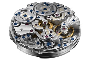

Jaeger-LeCoultre Duometre a Chronographe
Огромный столетний опыт поставщика элитных механизмов для самых престижных швейцарских брендов позволил Jaeger-LeCoultre разработать и создать в последние годы 38 новых собственных механизмов. На даже на этом фоне сенсационный революционный механизм нового поколения Calibre 380 выглядит звездой. Создатели называют «двукрылым» - Dual-Wing. Суть инновации в том, что Calibre 380 по сути состоит из двух механизмов - часового и хронографического. Независимые механизмы объединяет лишь общий узел баланса, который сокращается с частотой 21 600 пк/час, то есть 6 раз в секунду. Оба модуля имеют независимые друг от друга заводные барабаны с запасом хода 50 часов каждый. Механизмы были разнесены ради решения извечной проблемы механических хронографов: при активации модуля колесная передача (а у обычных часов она одна) испытывает дополнительную нагрузку, что не только сказывается на точности хода, но и вызывает износ механизма и ускоряет расход энергии заводного барабана.
Общей для двух частей механизма можно назвать еще и заводную головку. С помощью нее обе части заводятся вручную. Если крутишь заводную головку по часовой стрелке, взводится пружина часового механизма, против - модуля хронографа. Но при этом никакого энергообмена между независимыми механизмами нет.
Не менее захватывающее зрелище - рассматривать Duometre a Chronographe с обратной стороны сквозь сапфировую заднюю крышку. Мастера компании самым тщательнейшим образом вручную отполировали и декорировали почти каждую деталь сложнейшего механизма. При этом они получили строгий приказ выполнить все точно в таком же стиле, в каком оформлялись в карманные часы Jaeger-LeCoultre. Кстати, несмотря на всю свою сложность, калибр JLC 380 из более 390 деталей при диаметре 33,8 мм имеет высоту всего лишь 6,85 мм. Первая модель Duometre a Chronographe выйдет в 42-миллиметровом корпусе водонепроницаемостью 50 м из платины, розового и желтого золота. Причем тираж желто-золотой версии ограничен 300 экземплярами. Стоят часы 28 500 евро.

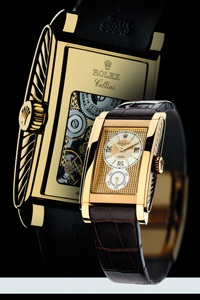

Rolex Prince
Самая знаменитая часовая компания Rolex балует новинками крайне редко. И обусловлено это как раз более чем требовательным отношением Rolex к собственным механизмам. Свои автоматические калибры для Oyster диаметром 15, 31 и 40 мм они выпускают без особых изменений с довоенного времени. Изредка вспоминают и о других механизмах. Например, Calibre 7040, который, как и корпус часов Prince, имеет прямоугольную форму. Оригинальная индикация часов и минут отдельно от секунд была запатентована аж в 1928 году, когда вышла первая модель Prince. Новый калибр создан на основе старого, имеет ручной завод, сертификат хронометра COSC. Ну и, как всегда, платина и мосты механизма декорированы вручную по самому высшему разряду. Цена - 10 300 евро.

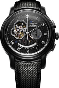

Zenith Chronomaster Open
Собственные автоматические калибры Elite и хронограф El Primero - одно из главных достоинств знаменитого бренда из Ле-Локля. Долгое время у Zenith механизм El Primero покупал сам Rolex для своих хронографов Oyster. Однако возглавивший в 2001 году компанию Тьерри Натаф прекратил поставки замечательного хронографа сторонним фирмам, что стало для них весьма чувствительным ударом. Сегодня лишь изредка Zenith делает исключение для компании TAG Heuer - своего партнера по концерну LVMH.
Не так давно Натаф, который исполняет в своей компании роль президента СЕО, главного дизайнера и даже конструктора, решил продемонстрировать клиентам всю красу El Primero. Так родилась коллекция Chronomaster Open - хронограф с открытым балансом. А он, напомню, у El Primero не простой. Хронограф обладает самой высокой частотой баланса 36 000 пк/час, что позволяет обладателю засекать отрезки времени с точностью до 1/10 секунды. Для данной версии в 45-миллиметровом корпусе из черного титана изготавливается усиленная версия El Primero, способная выдерживать огромные перегрузки. Стоит стильный хронограф с эксклюзивным калибром около 1 миллиона рублей.
