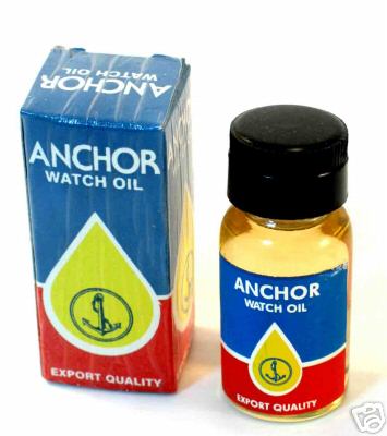

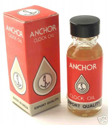

Пару недель назад тщательно почистил и смазал некие часы. Вроде работали несколько дней и довольно точно.
Вчера взял эти часы снова - не ходят. Разобрал и обнаружил, что загустела смазка. Ради интереса снял баланс и анкерную вилку - при заводе пружины колеса крутятся крайне медленно и лениво и ни о каком скате и речи быть не может.
Фотографии смазки прилагаю. Не moebius, но вот какая есть.
Смазку "clock oil" я использовал для всяких ремонтуаров, механизмов перевода дат и стрелок. Смазку "Watch oil" капал в камни основных передаточных колес.
Может я использовал смазку не по назначению? Для чего она применяется? Какую смазку нужно использовать?

А какой хоть механизм? Проблем может быть много,начиная от севшей пружины и кончая выработкой а следствие перекосом барабана например, а также возможно нет необходимых люфтов в колесной передаче, в общем если без баланса и вилки скат колес плохой-к доктору....

Механические ручные часы Сейко с календарем, днем недели и автоподзаводом.
Не, именно от того что смазка загустела, поскольку сразу после сборки ходили отлично. И календарь переводился со щелчком как положено. Через несколько дней и календарь стал переводиться медленно с ленцой и ходить перестали. Промою повторно - посмотрю как без смазки вообще будут.

А может вы масла перелили . Да так что аж календарный диск в нем завяз.
А может с маслом что (очень сильно просроченное или подделка).

Сообщение от Егор79 Посмотреть сообщение
Точнее не календарный диск, а пружинка, которая его фиксирует в определенном положении. Я посчитал нужным туда внести каплю маслица.
Может и перелил. Но вот думаю, что оно даже в этом случае не должно стать густым.
И как определить? Когда берешь из бутылки маслодозатором - оно жидкое. Наносишь на деталь - растекается. Покупал на ebay у разных продавцов в разное время. Сейчас же по консистенции напоминает силикон, которым прокладки смазывают.
Честно говоря, я был просто шокирован таким поведением.
И все-таки, правильное-ли я масло использовал? По назначению?
Может оно специально предназначено для того, что бы капнул - оно распределилось по поверхности детали и потом загустело - типа для сильно нагруженных узлов?

У меня было масло для настенки этой фирмы. Года через 2 оно расслоилось на составляющие. Уже лет 5 как эксперименты с китайскими маслами закончил. Ей богу, швейцарское масло не таое уж дорогое на единицу часов.

Сообщение от Андрей Бабанин Посмотреть сообщение
Спасибо, вы подтвердили мои подозрения.
Знаете, здесь ключевая фраза "на единицу часов". Для тех, кто занимается профессионально ремонтом часов - не дорого. Меня - любителя редко поковыряться и оживить старые часы, как-то напрягает ценник за пузырек moebius 9010.
