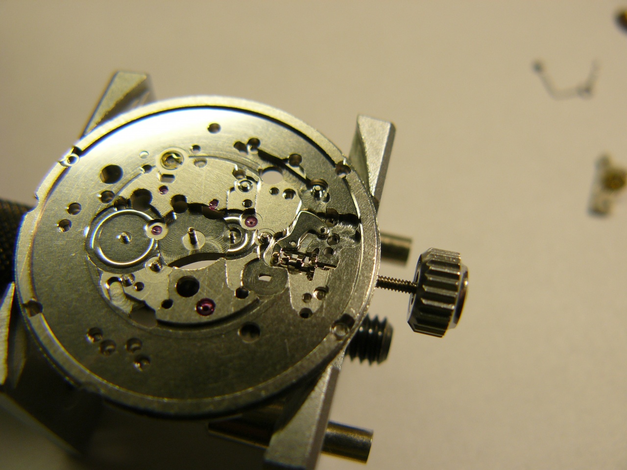

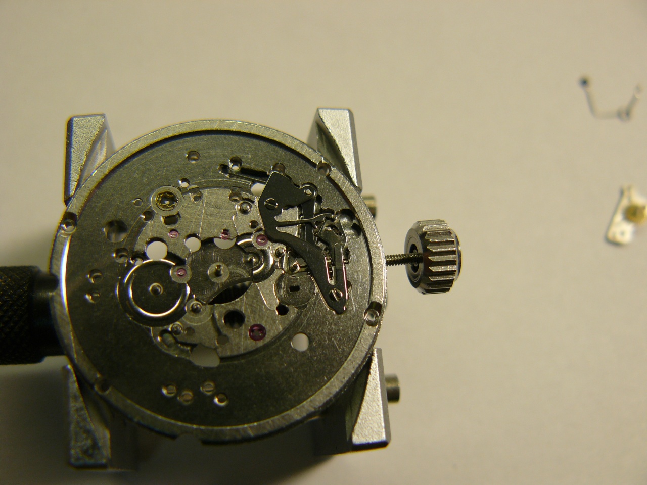

после мойки деталей приступаем к сборке
устанавливаем заводной вал, триб и кулачковую муфту, смазываем в нужных местах
собираем ремонтуар, рычаги смазываем густым маслом

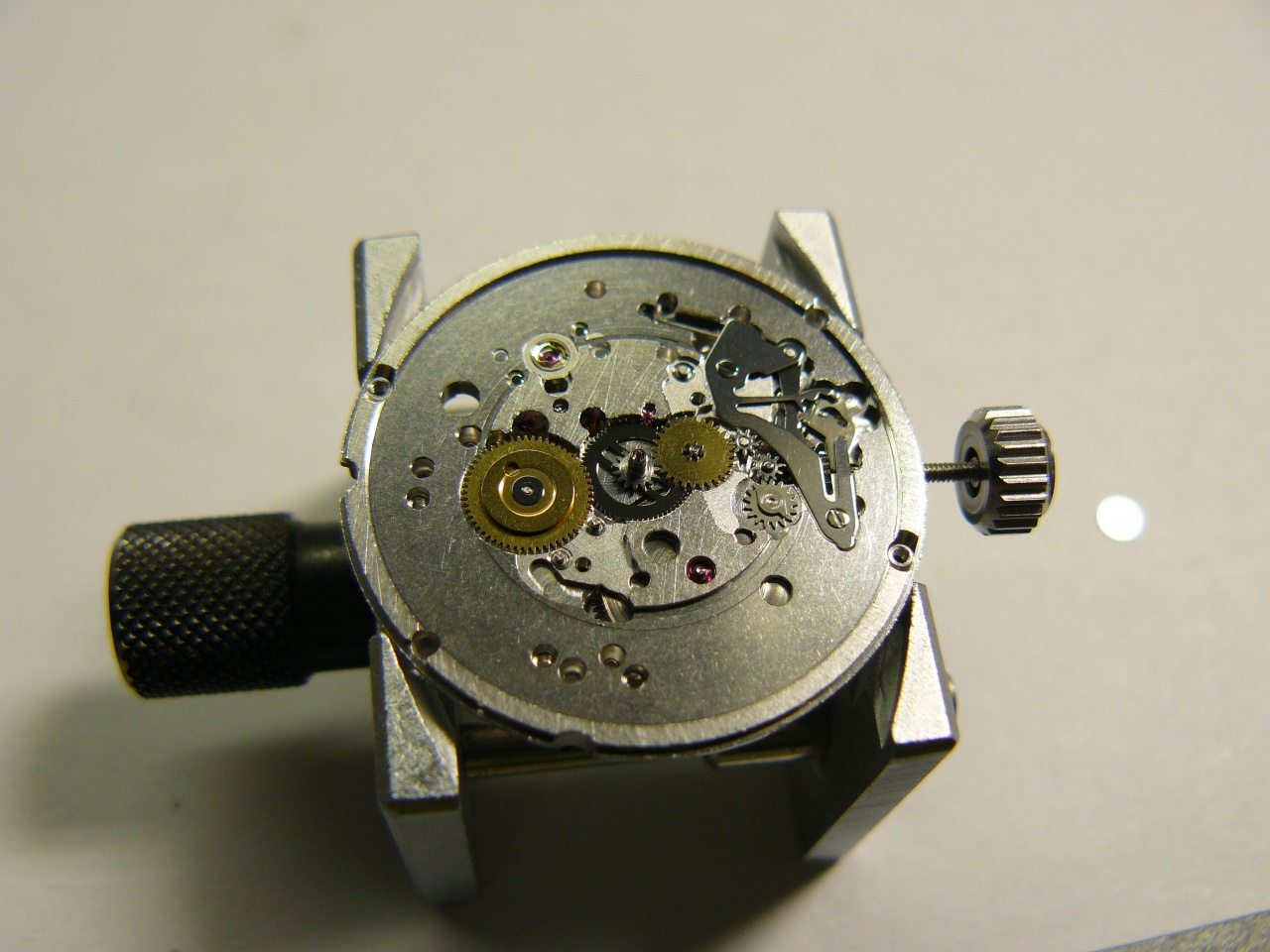

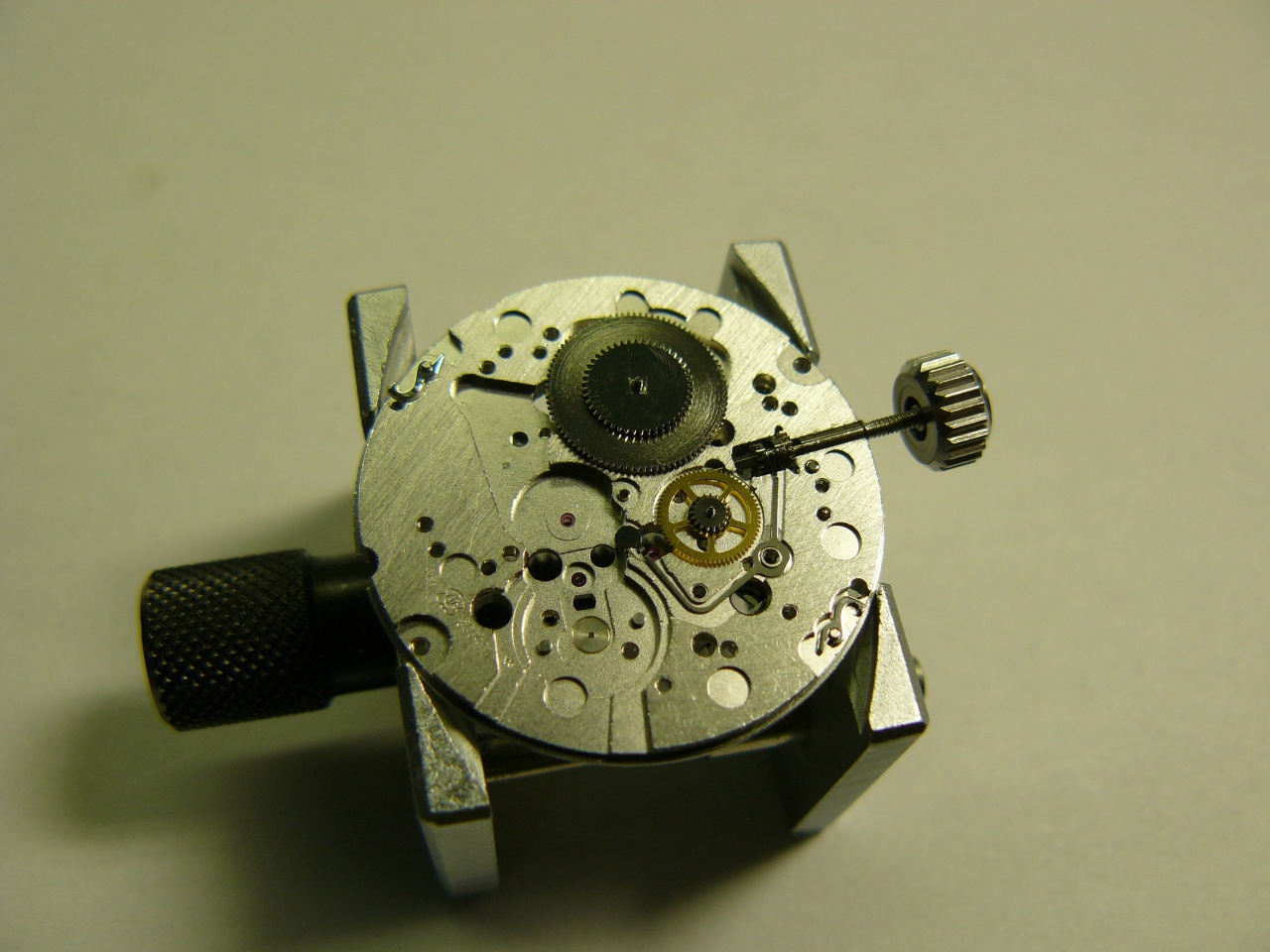

переворачиваем платину и устанавливаем барабан
сборка и смазка барабана не показаны, но особенно важно в часах с автоподзаводом смазать фрикционную накладку пружины и внутреннюю стенку барабана
некоторые колеса на барабанном мосту несъемные, и их нужно предварительно смазать

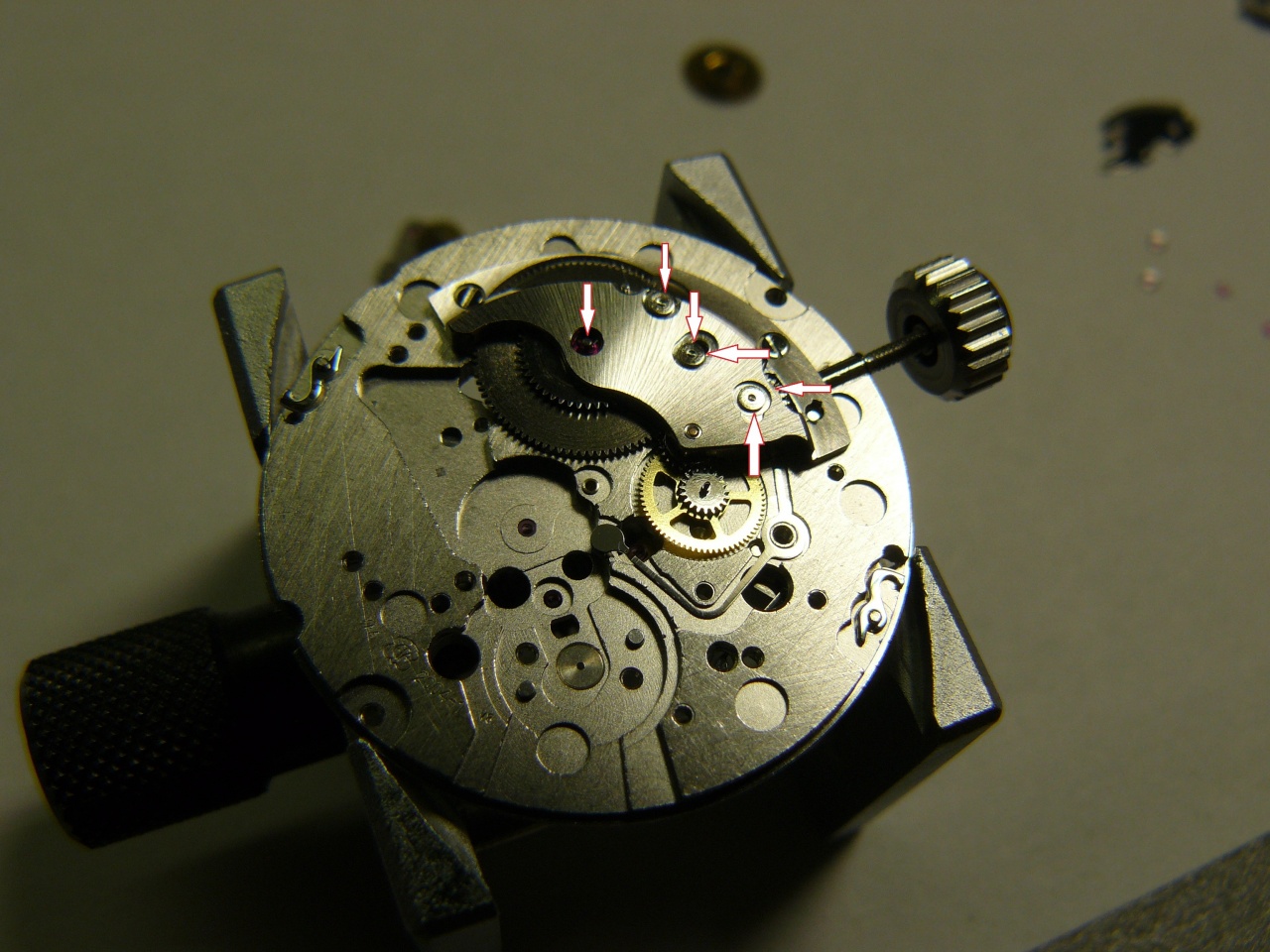

устанавливаем барабанный мост на платину и смазываем еще несколько точек
важно: перед установкой моста установить "центральное" колесо и рычаг хака, иначе потом их уже не поставишь

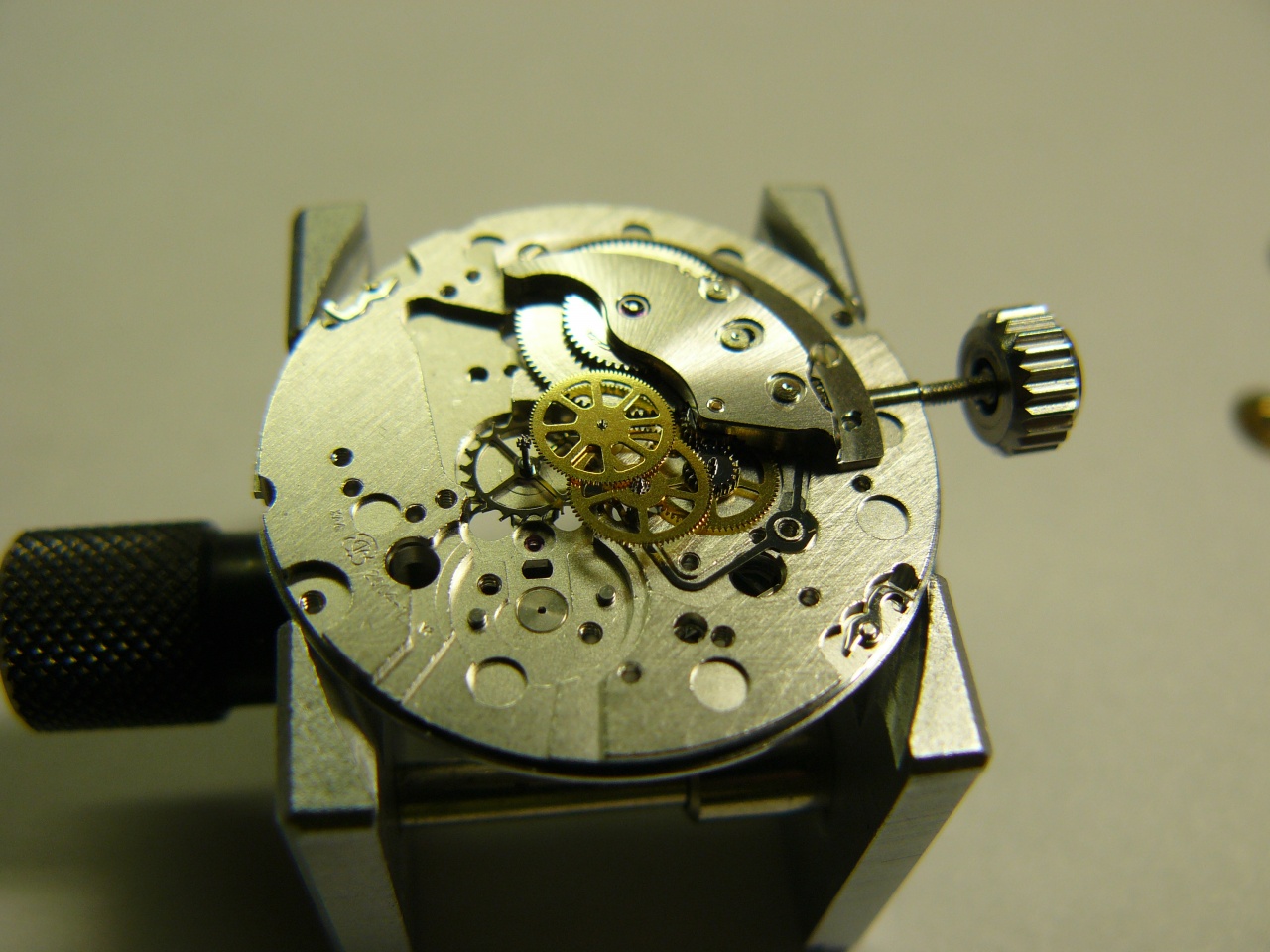

важно: анкерную вилку не эпиламируют целиком, только её палеты
устанавливаем анкерное колесо и колеса ангренажа

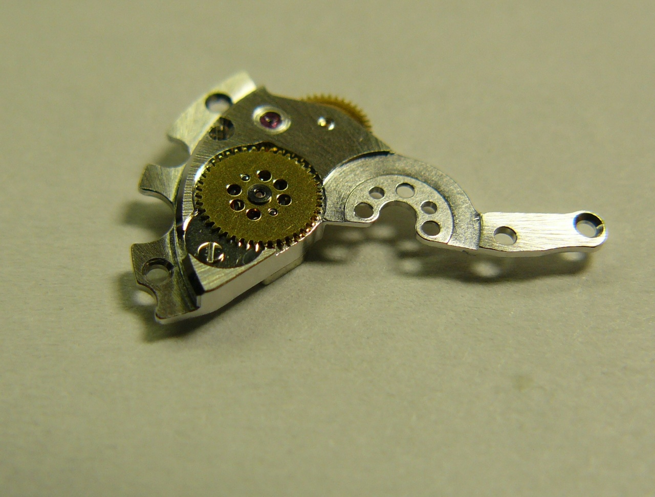

крошечный баланс ЕТА 2000, видны три пропила в ободе для балансировки

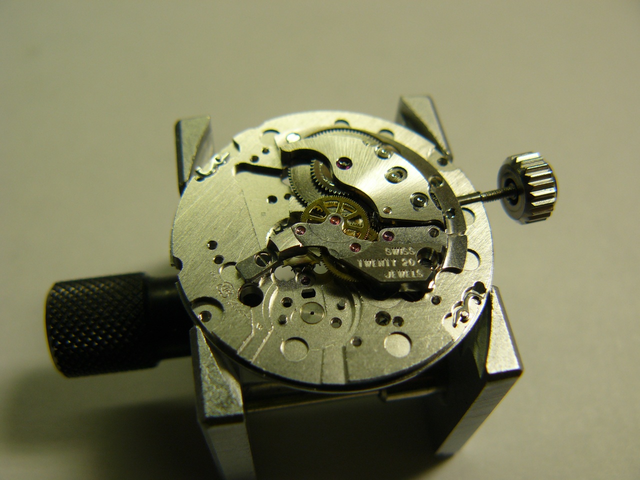

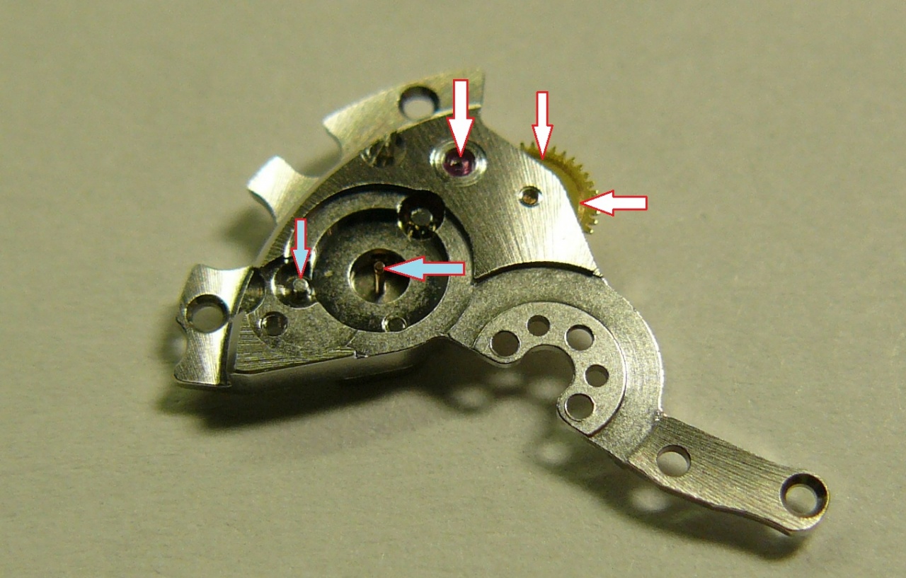

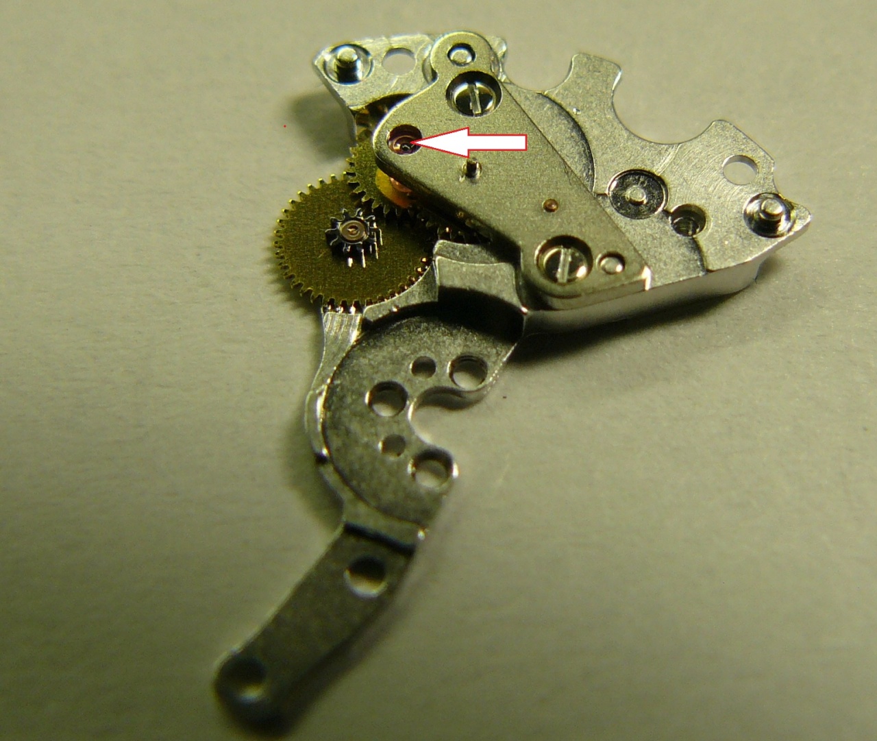

приступаем к сборке модуля автоподзавода
не забыть установить маленькое стопорное колесо с косыми зубьями
установка реверсивной муфты и накладки стопорного колеса
установка ротора
установка модуля автоподзавода в механизм

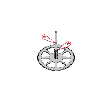

данный механизм относится к группе механизмов, требующих особого внимания
чтобы он нормально ходил, все должно быть сделано идеально, "срезать углы" нельзя
в данном механизме я не смазываю длинную цапфу секундного колеса,которая проходит сквозь трубку в платине, исходя из таких соображений:
- калибр маленький, крутящий момент и нагрузка на цапфу маленькая
- масло в этом месте создает вязкостное сопротивление вращению
- масло в этом месте стареет и густеет быстрее, чем в остальных (почему-то)
но это все мое имхо, производитель рекомендует смазывать это место маслом 9010
