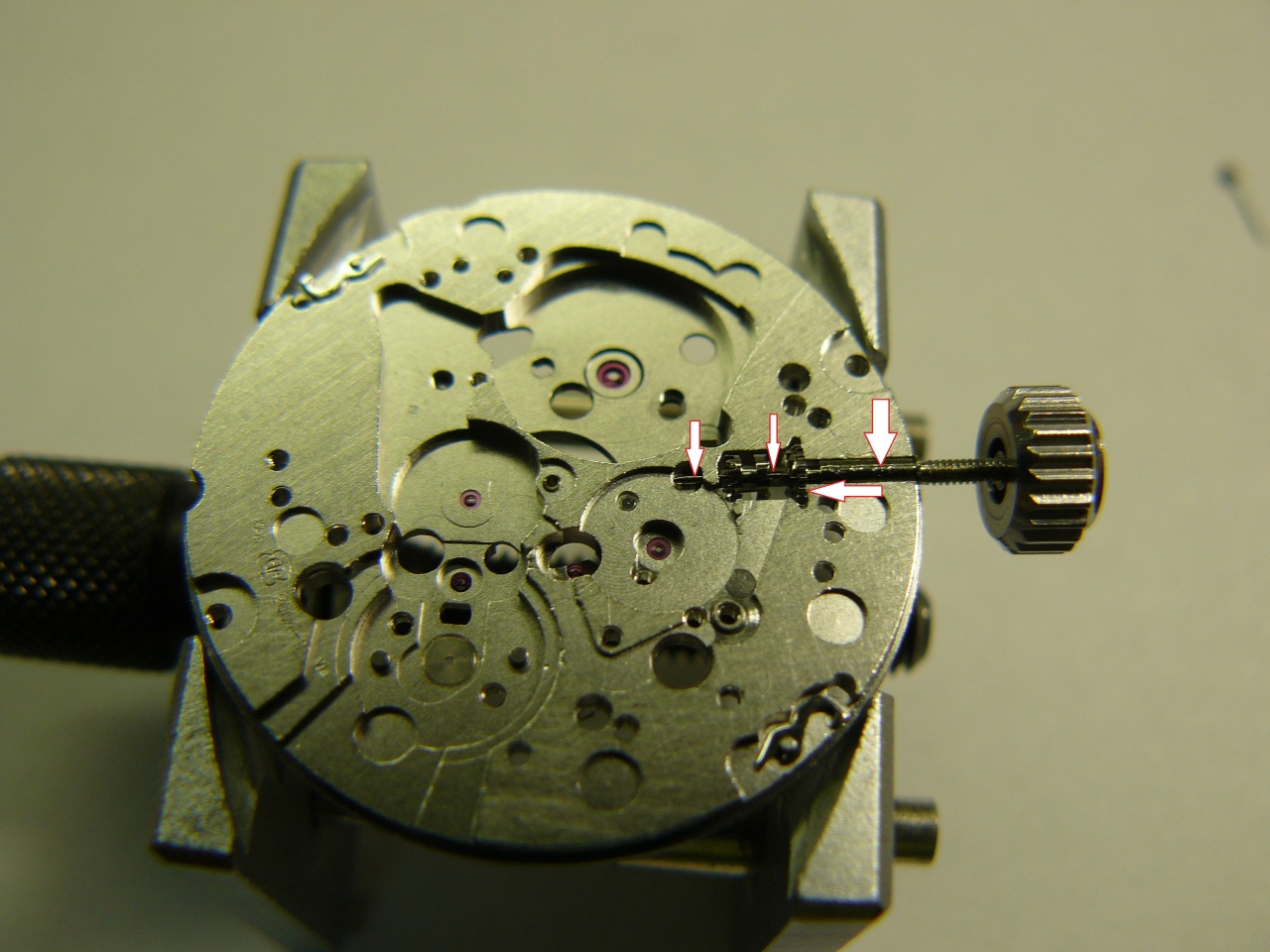

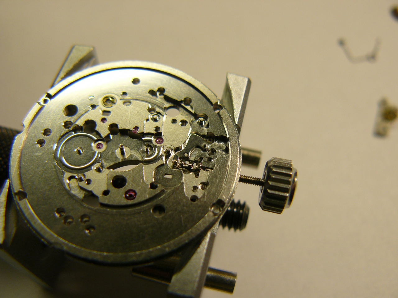

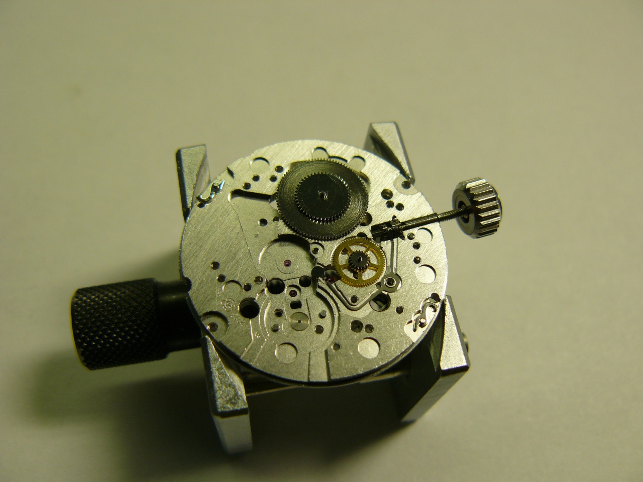

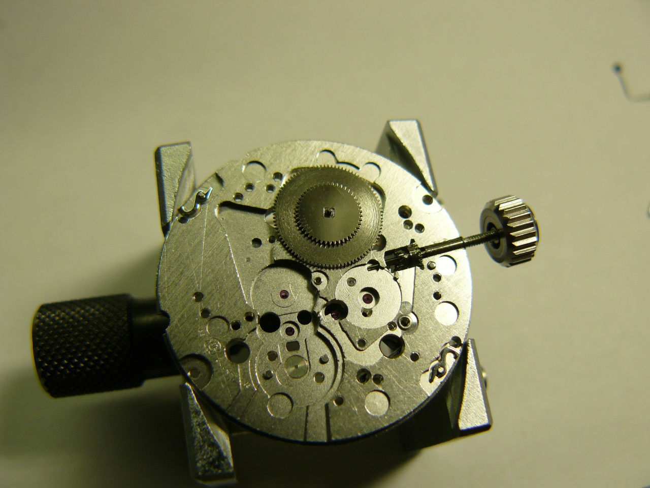

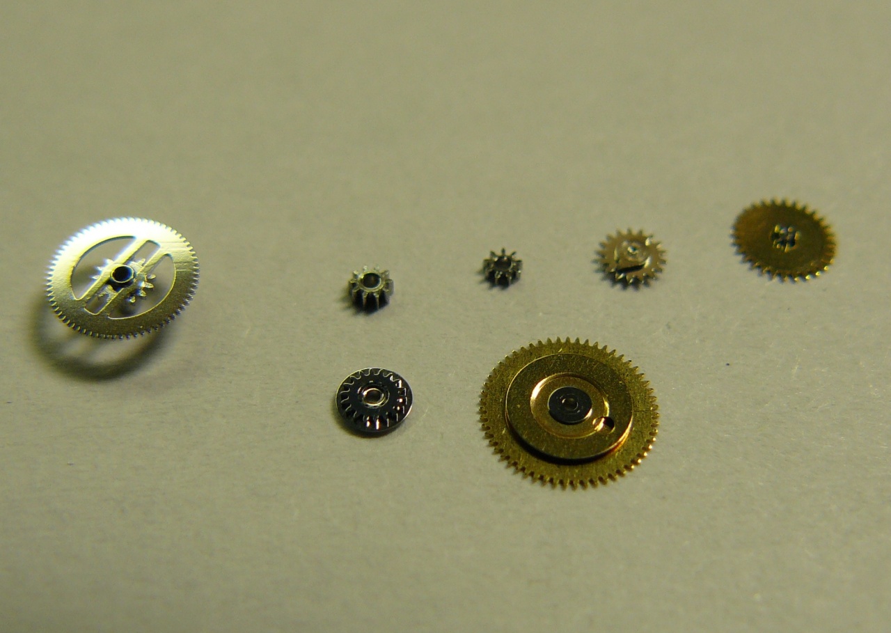

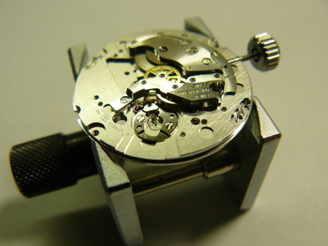

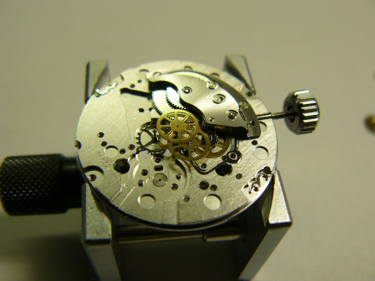

устанавливаем заводной вал, триб и кулачковую муфту, смазываем в нужных местах
Вложение 558809Вложение 558810Вложение 558811

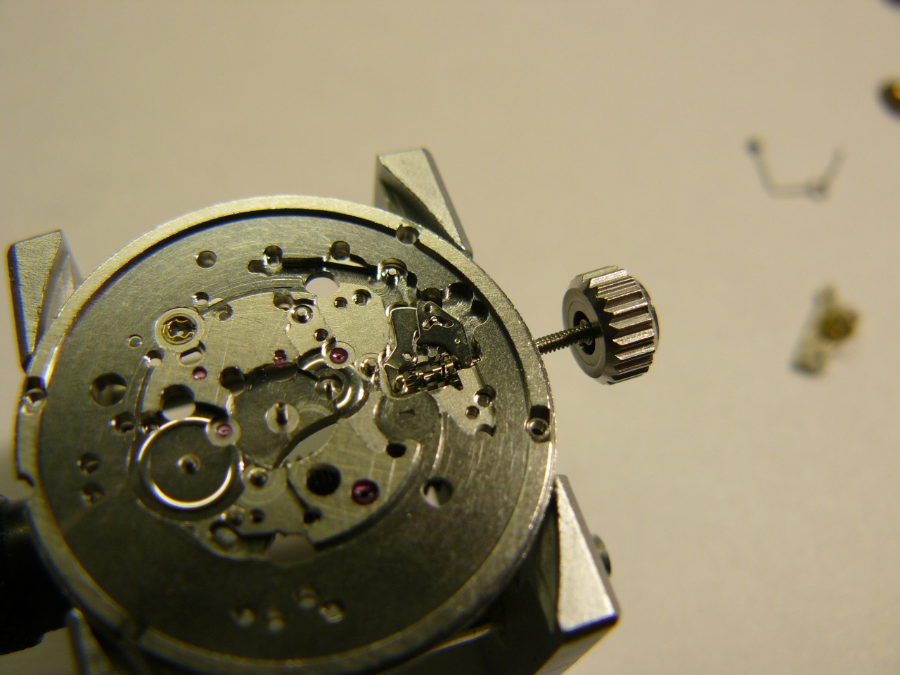

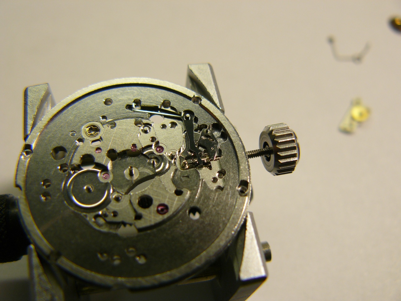

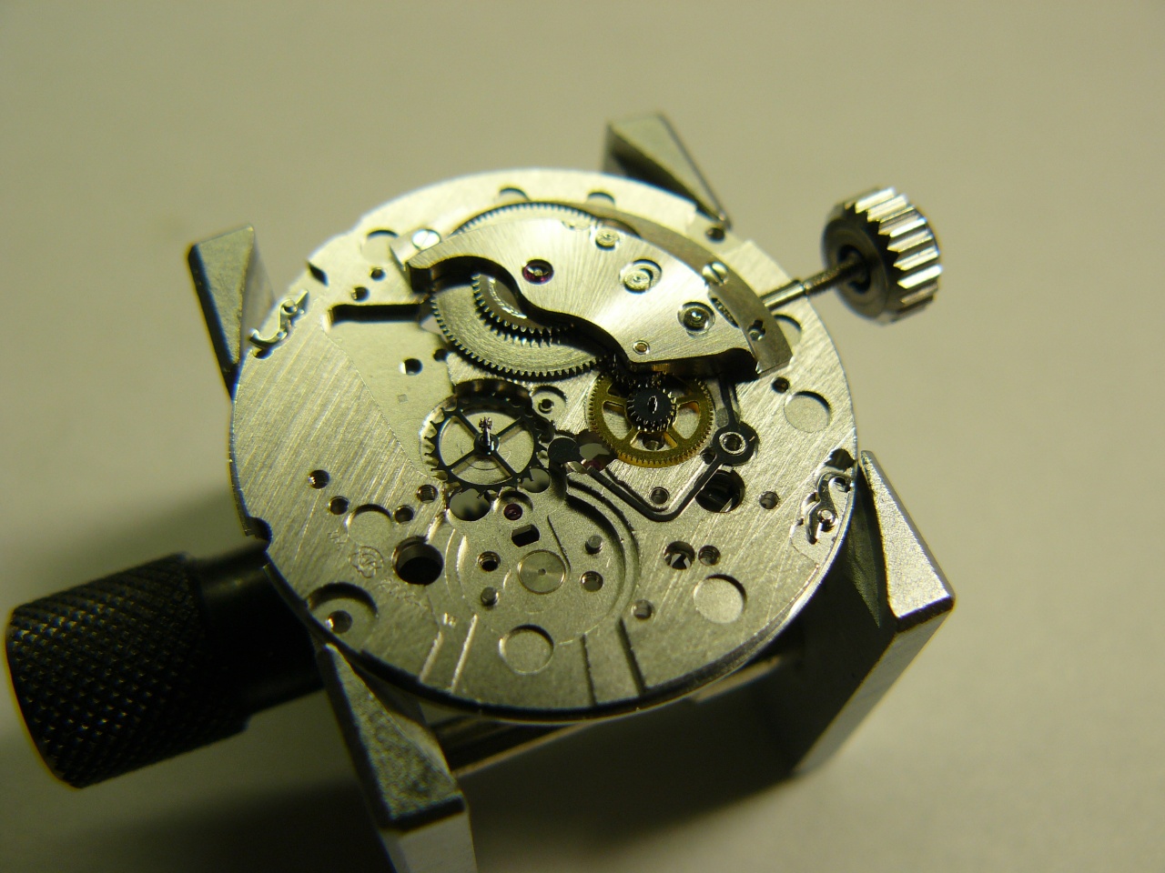

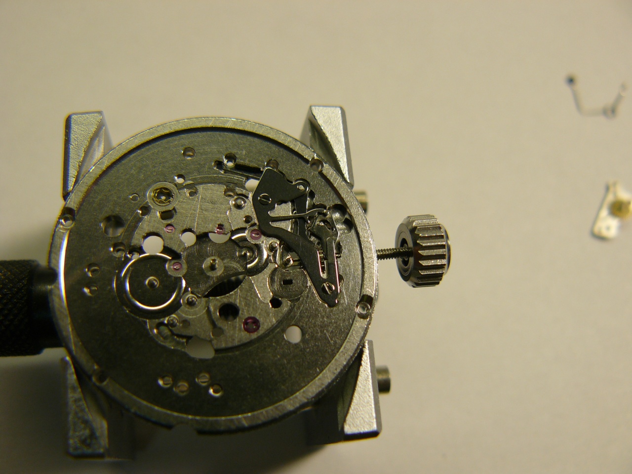

собираем ремонтуар, рычаги смазываем густым маслом
Вложение 558813Вложение 558821Вложение 558822Вложение 558823

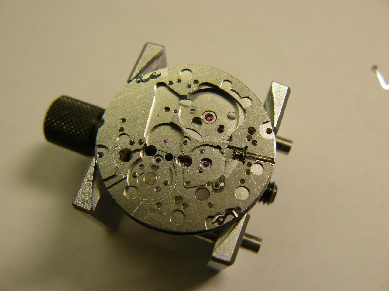

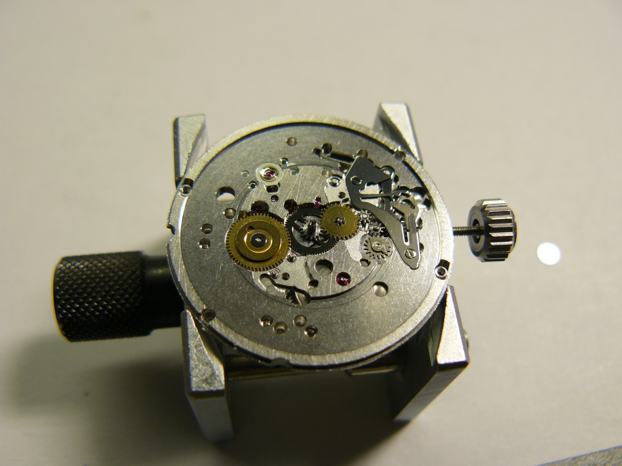

переворачиваем платину и устанавливаем барабан
Вложение 558828

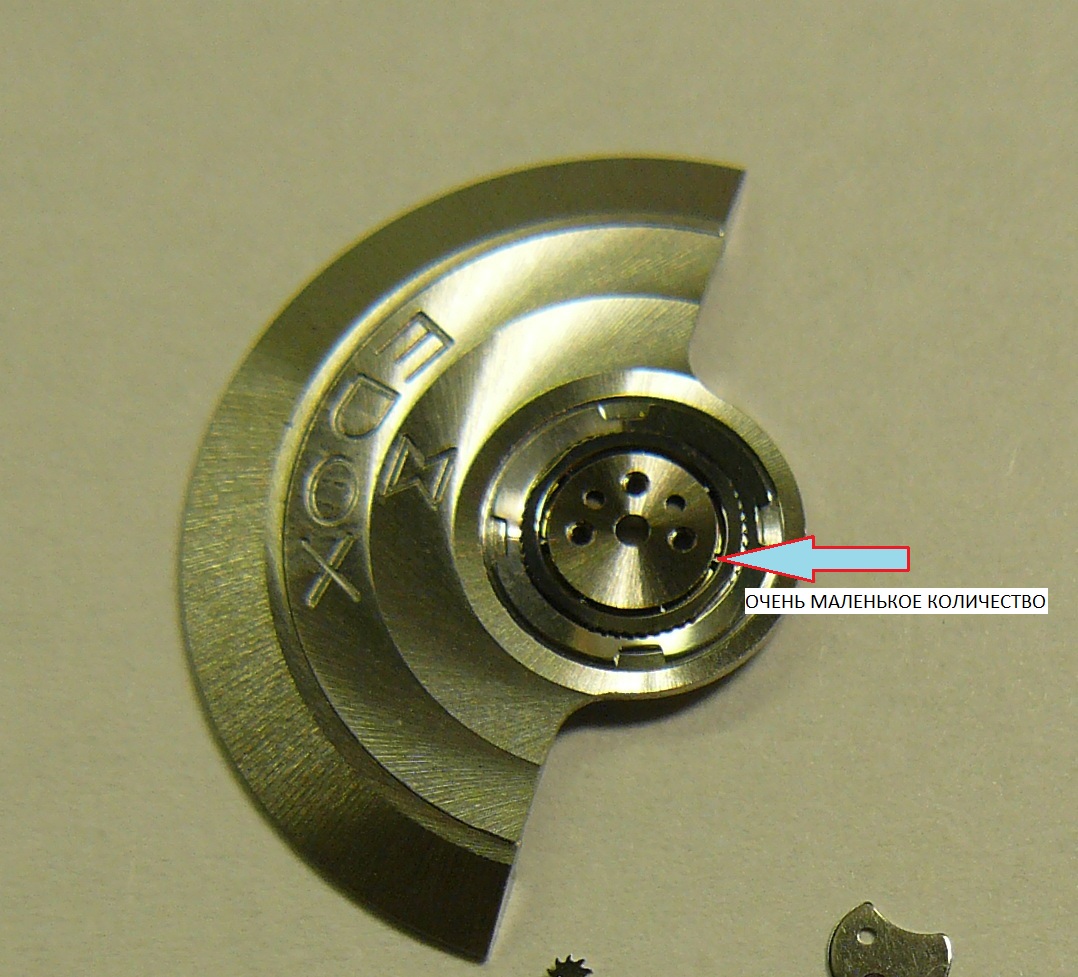

сборка и смазка барабана не показаны, но особенно важно в часах с автоподзаводом смазать фрикционную накладку пружины и внутреннюю стенку барабана

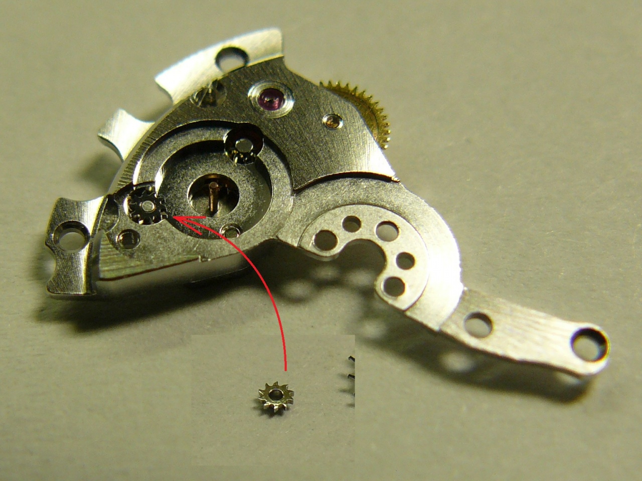

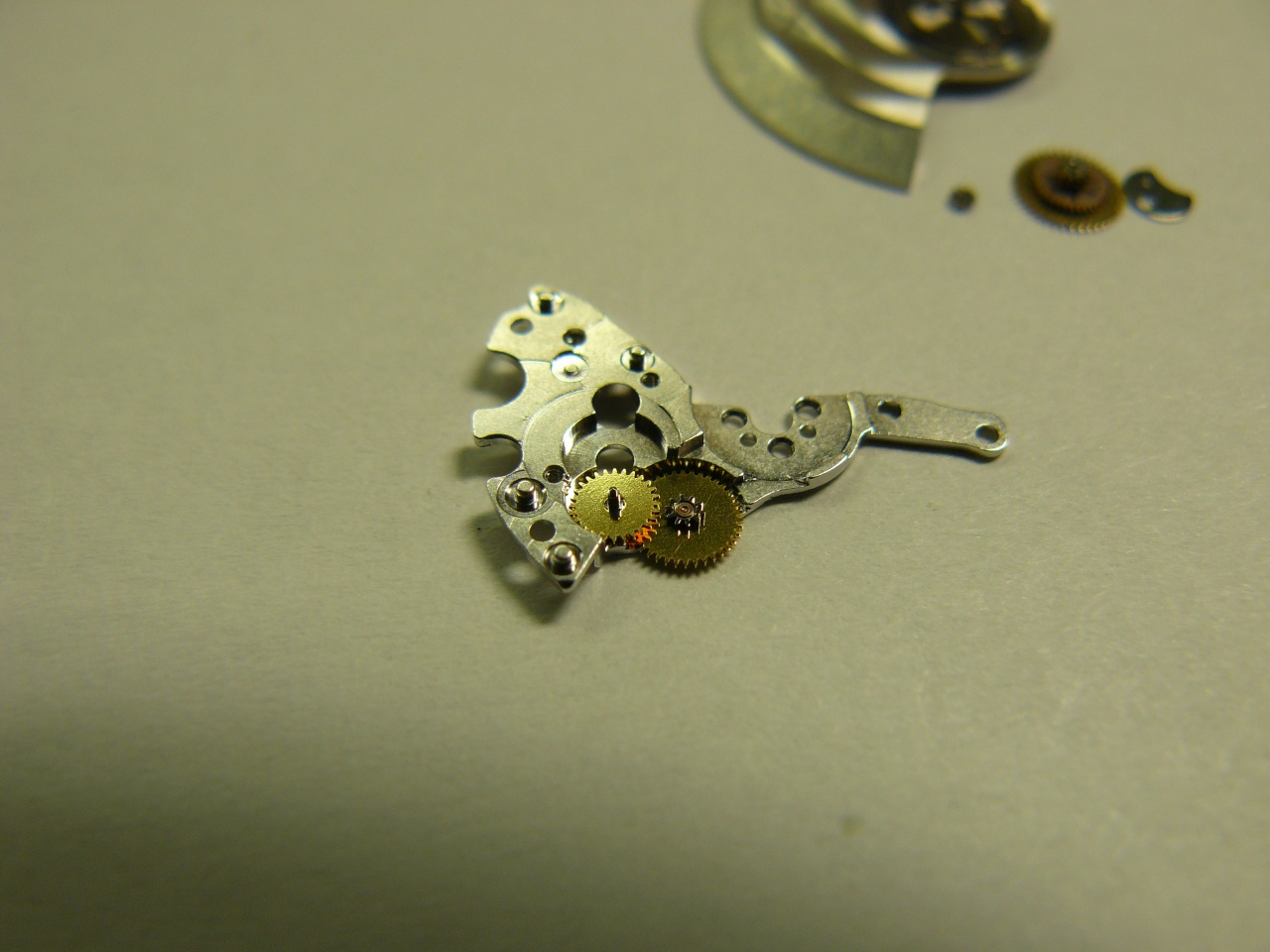

некоторые колеса на барабанном мосту несъемные, и их нужно предварительно смазать
Вложение 558829

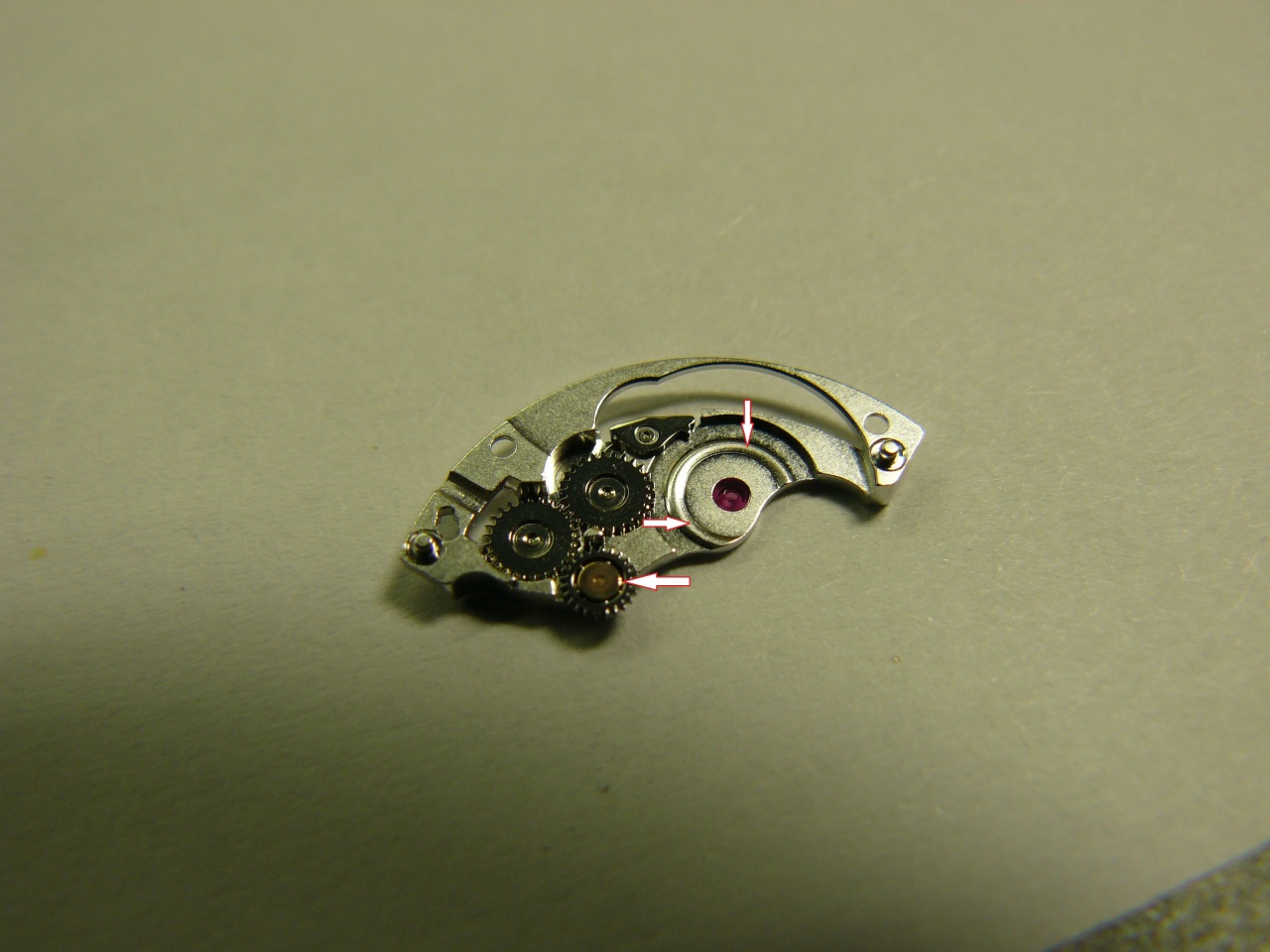

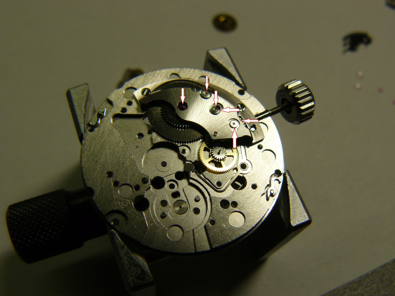

устанавливаем барабанный мост на платину и смазываем еще несколько точек
важно: перед установкой моста установить "центральное" колесо и рычаг хака, иначе потом их уже не поставишь
Вложение 558830Вложение 558831

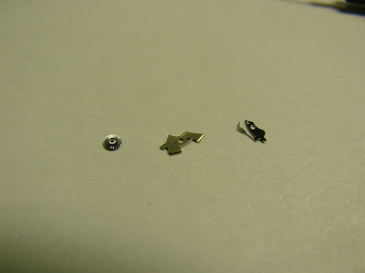

некоторые детали нужно проэпиламировать
Вложение 558833Вложение 558834

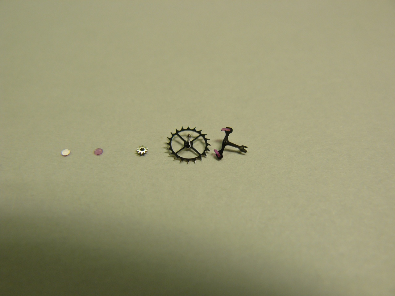

важно: анкерную вилку не эпиламируют целиком, только её палеты

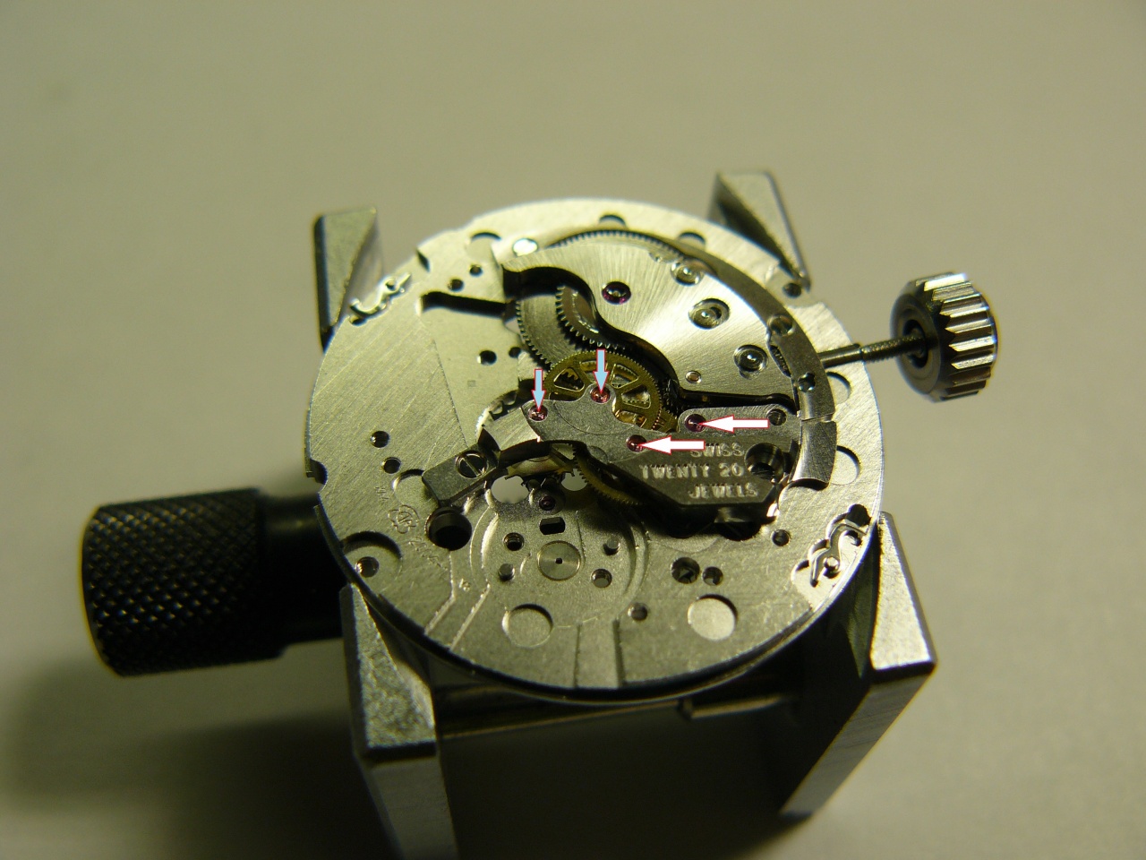

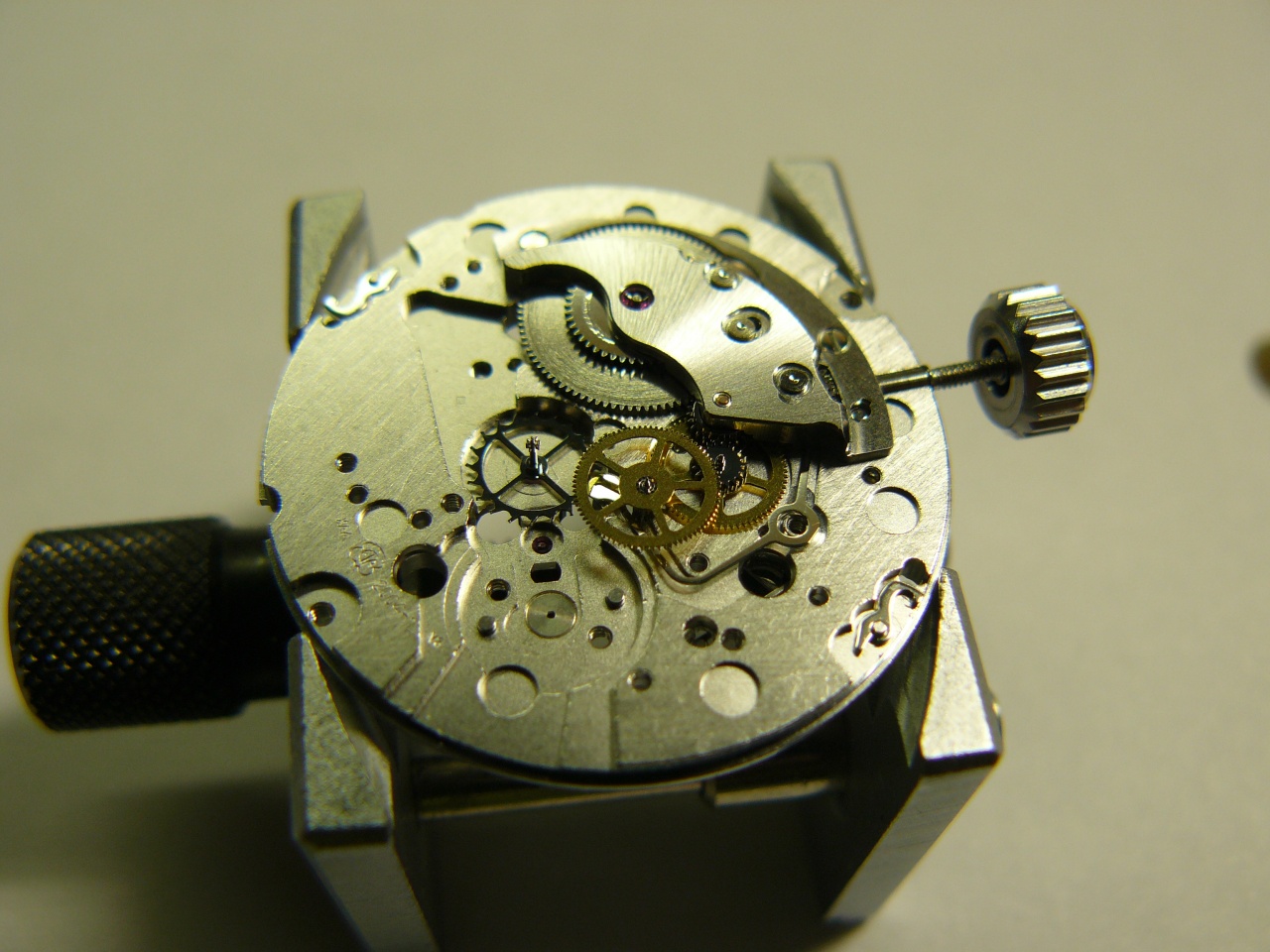

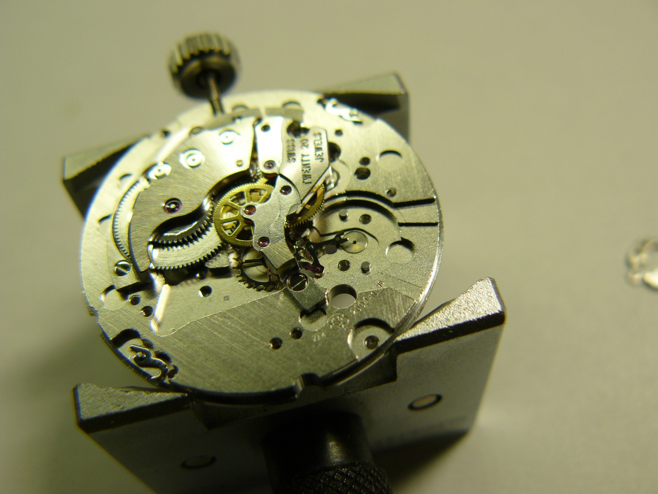

устанавливаем анкерное колесо и колеса ангренажа
Вложение 558835Вложение 558836Вложение 558837
накрываем их ангренажным мостом, смазываем верхние и нижние цапфы
Вложение 558838Вложение 558840
проверяем "скат" колес
Вложение 558839

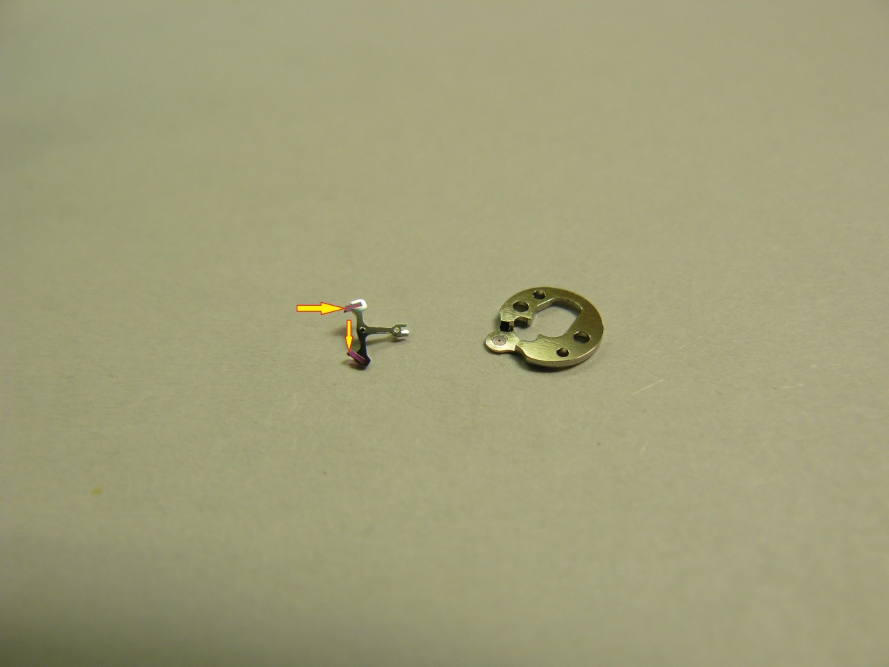

палеты вилки смазываем маленьким количеством палетной смазки и устанавливаем вилку и мост в механизм
Вложение 558845Вложение 558850Вложение 558851

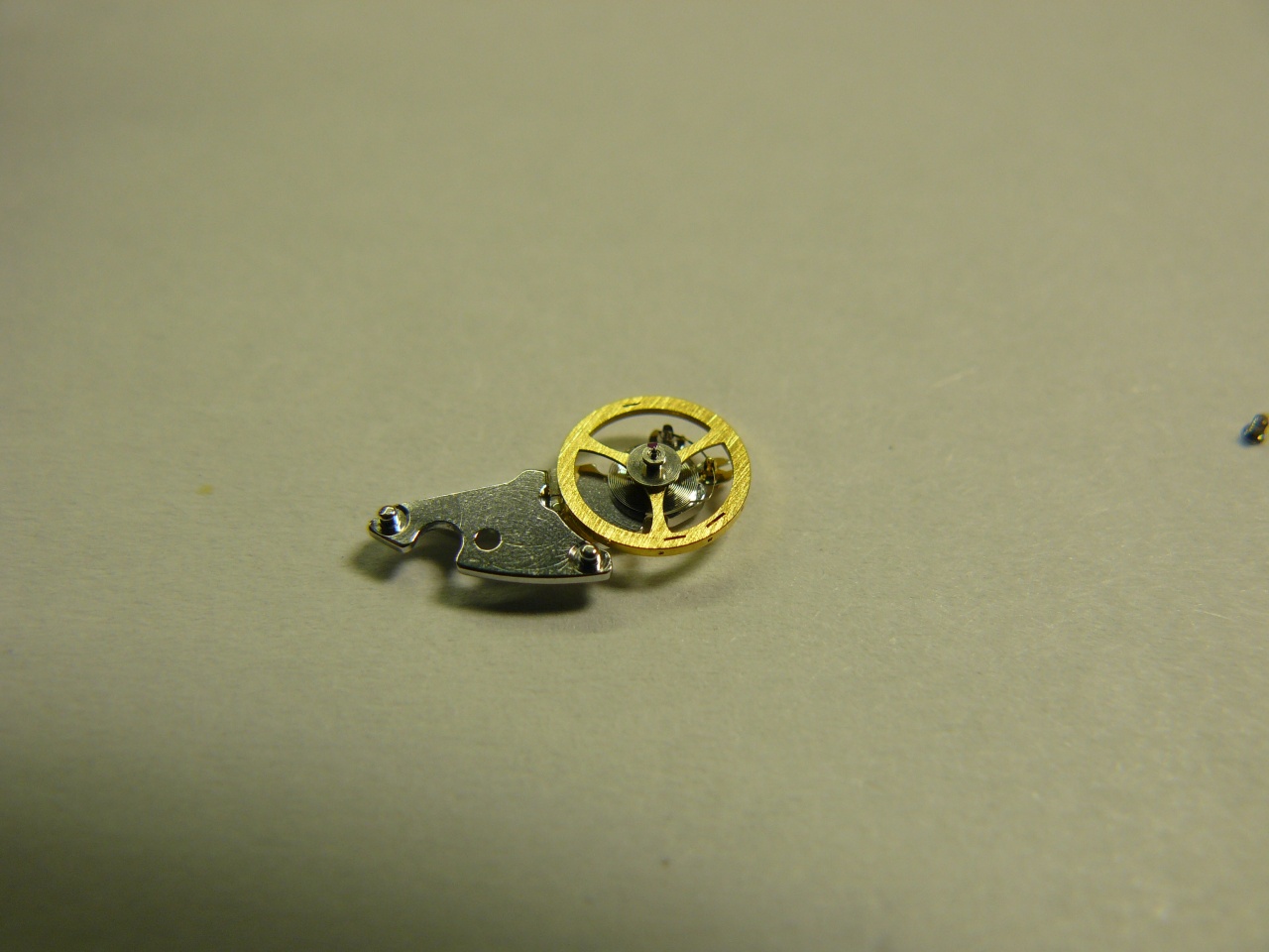

крошечный баланс ЕТА 2000, видны три пропила в ободе для балансировки
Вложение 558856

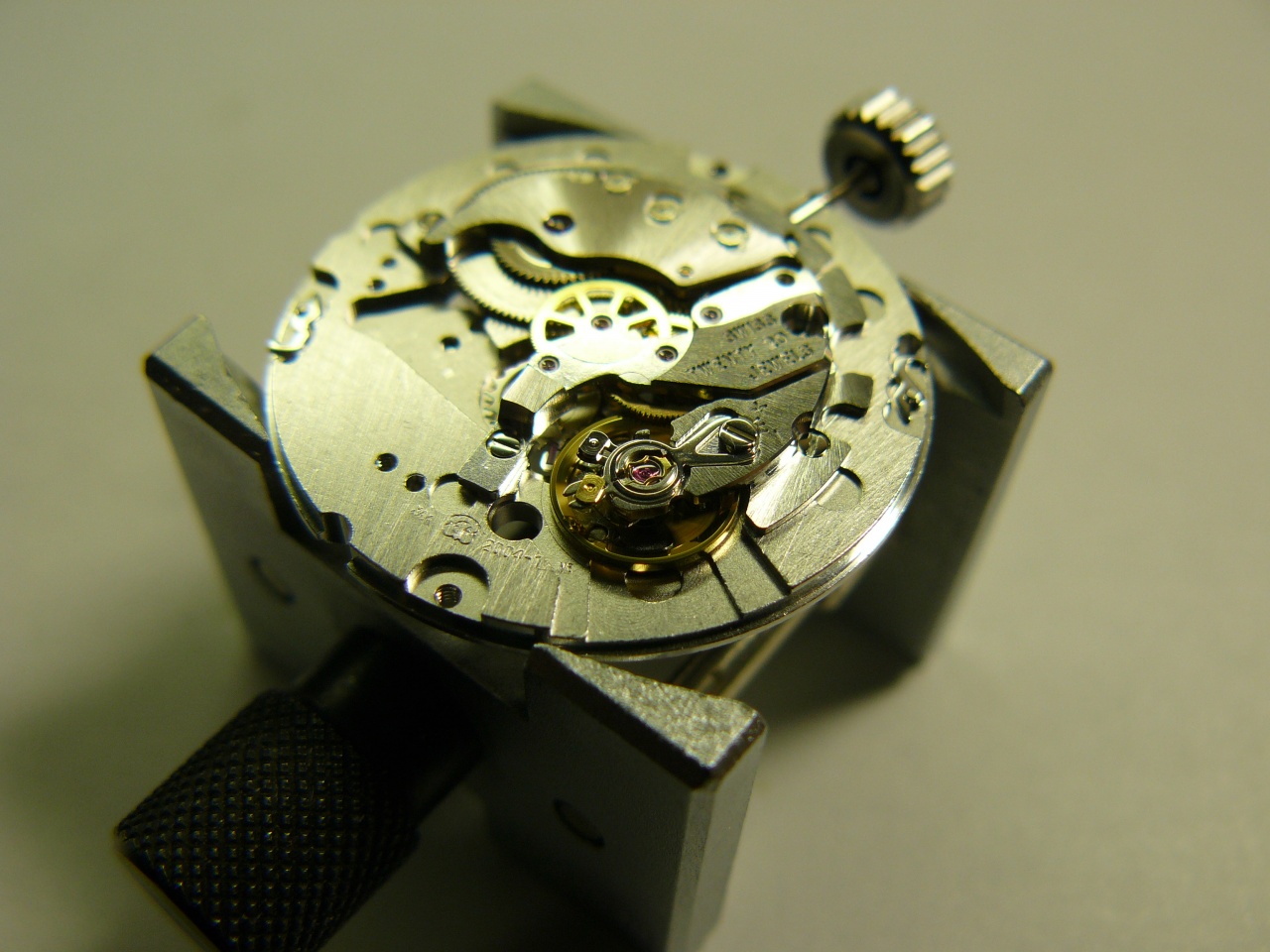

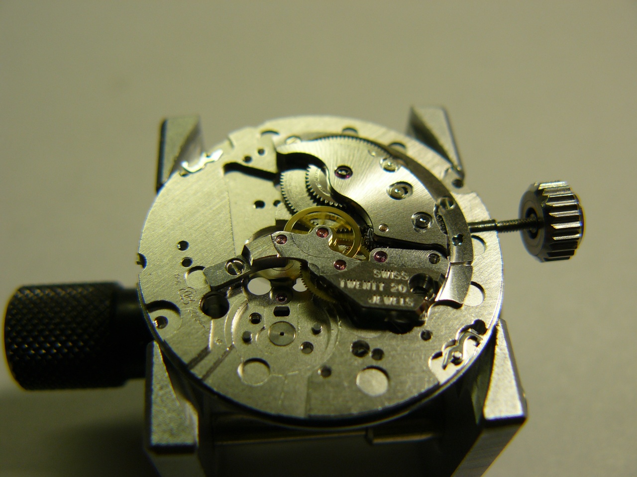

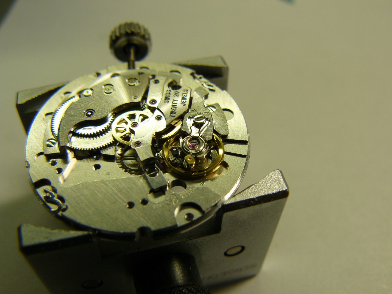

устанавливаем баланс с мостом в механизм
Вложение 558857Вложение 558858Вложение 558859

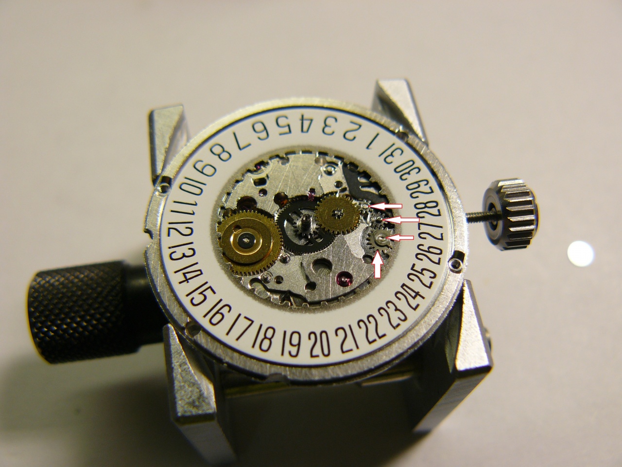

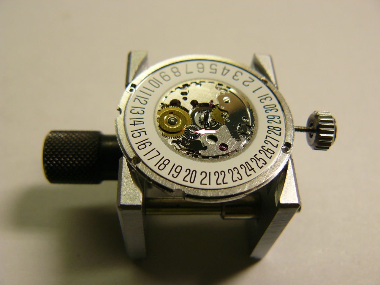

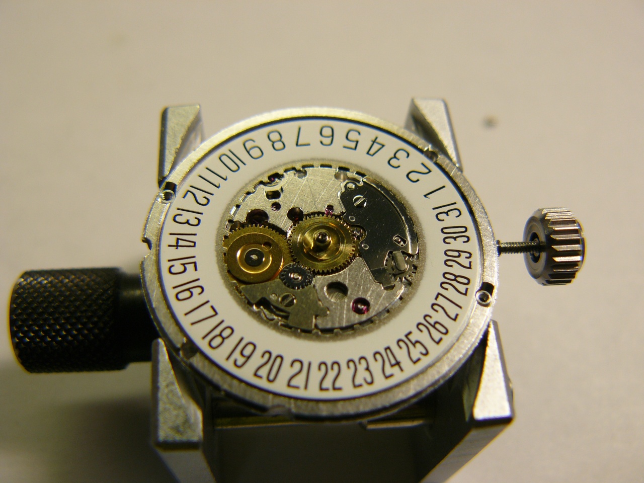

переворачиваем механизм и собираем подциферблатную сторону
Вложение 558860Вложение 558862Вложение 558863Вложение 558864Вложение 558867Вложение 558868Вложение 558869

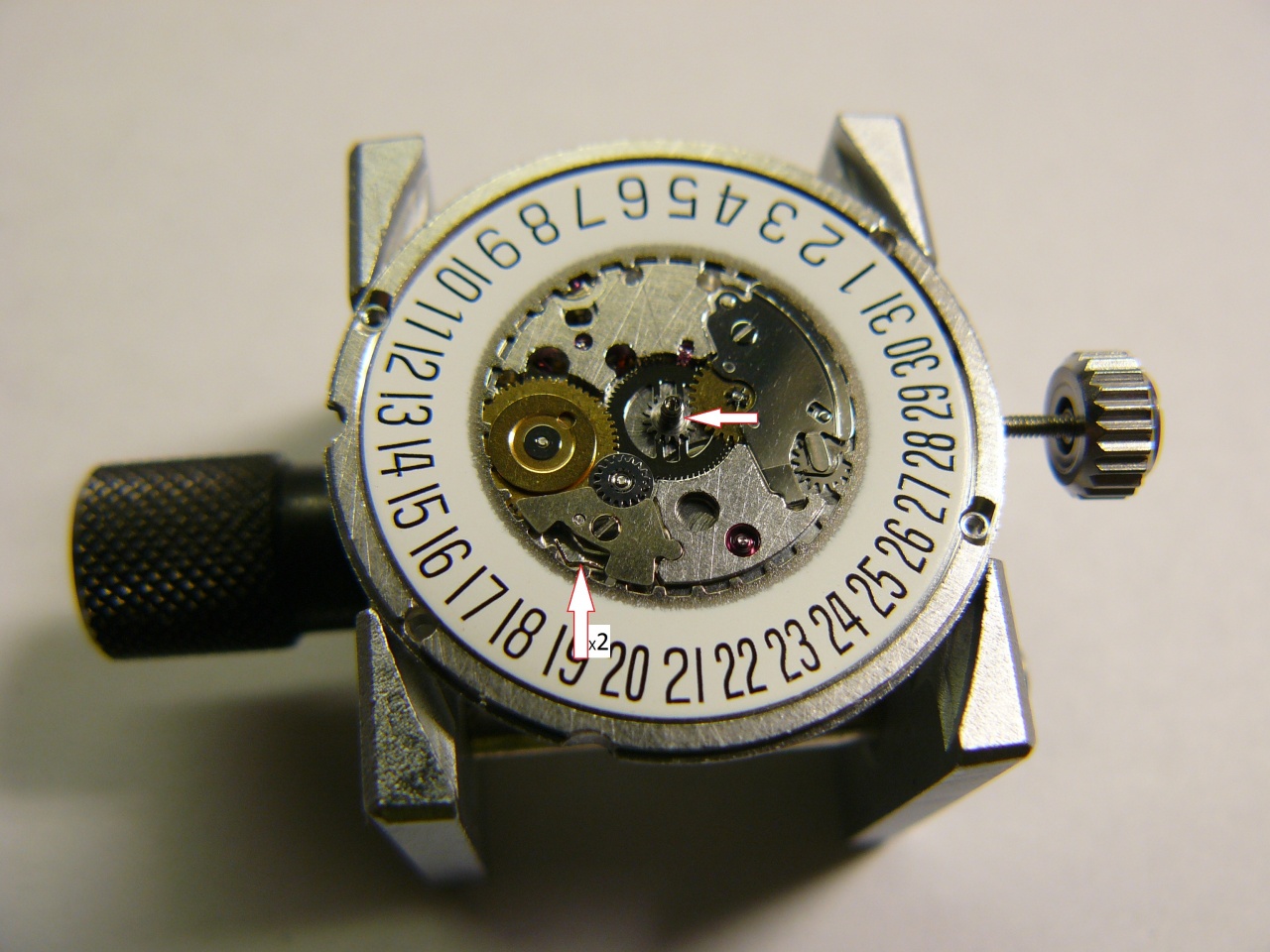

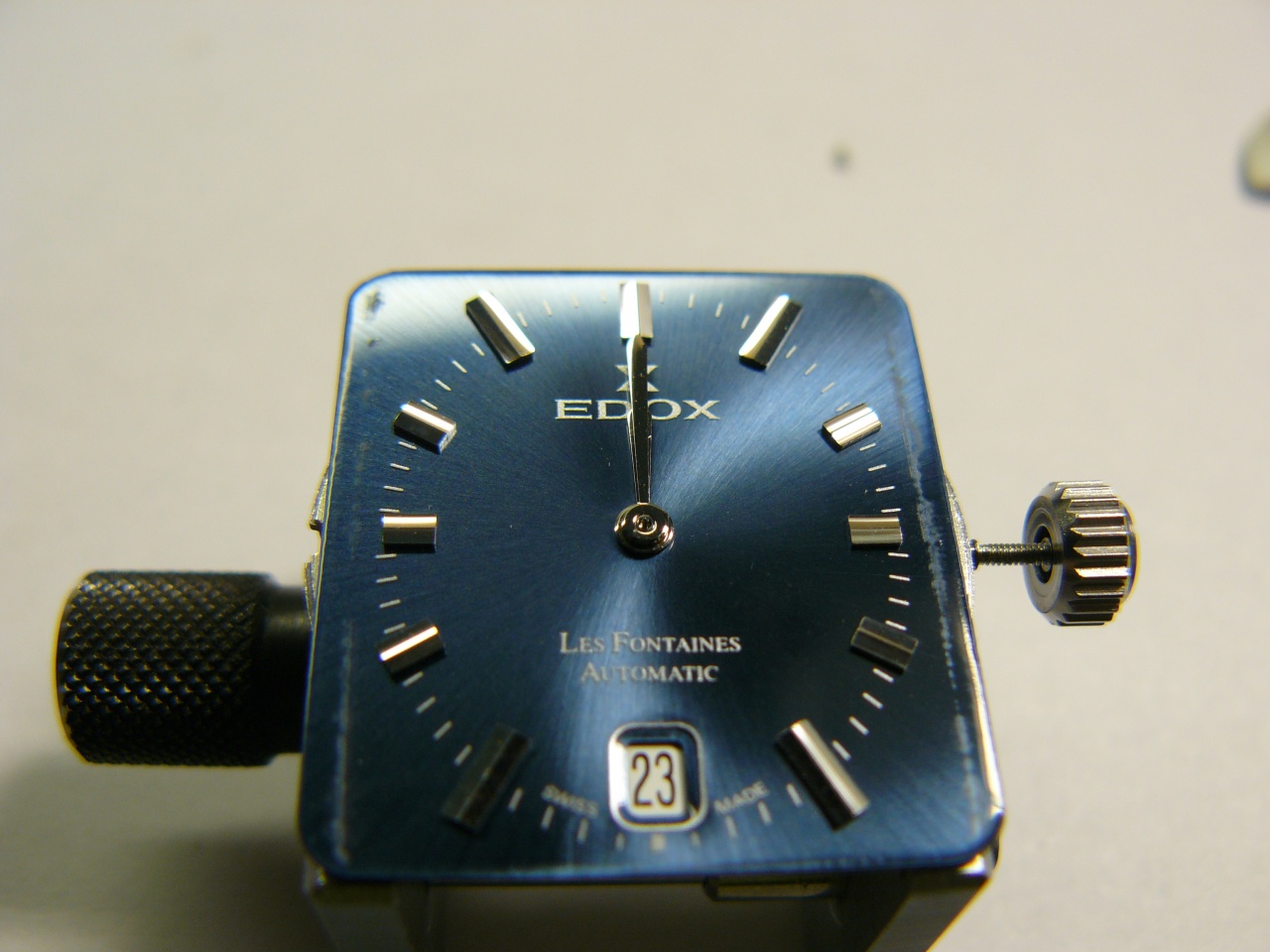

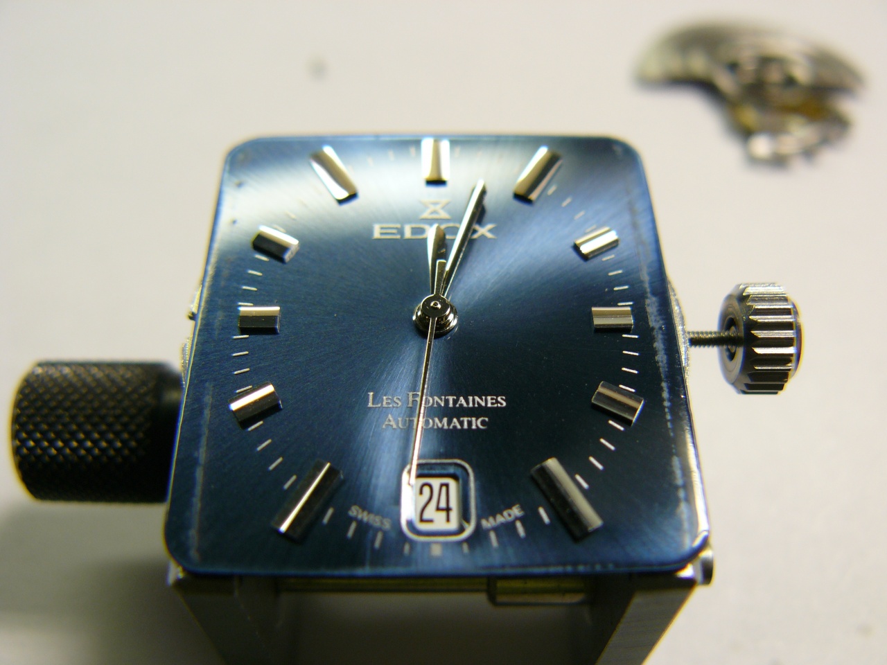

ставим циферблат и стрелки
Вложение 558870Вложение 558871

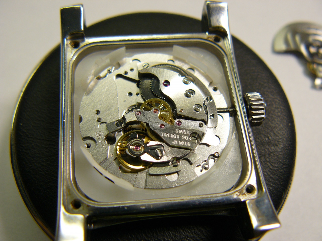

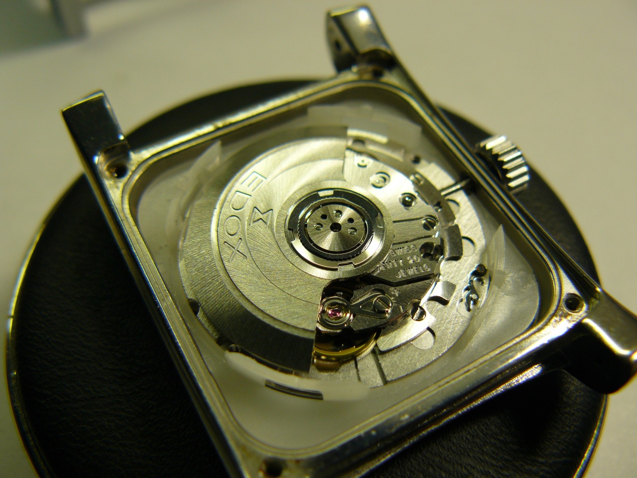

устанавливаем механизм в корпус
Вложение 558872

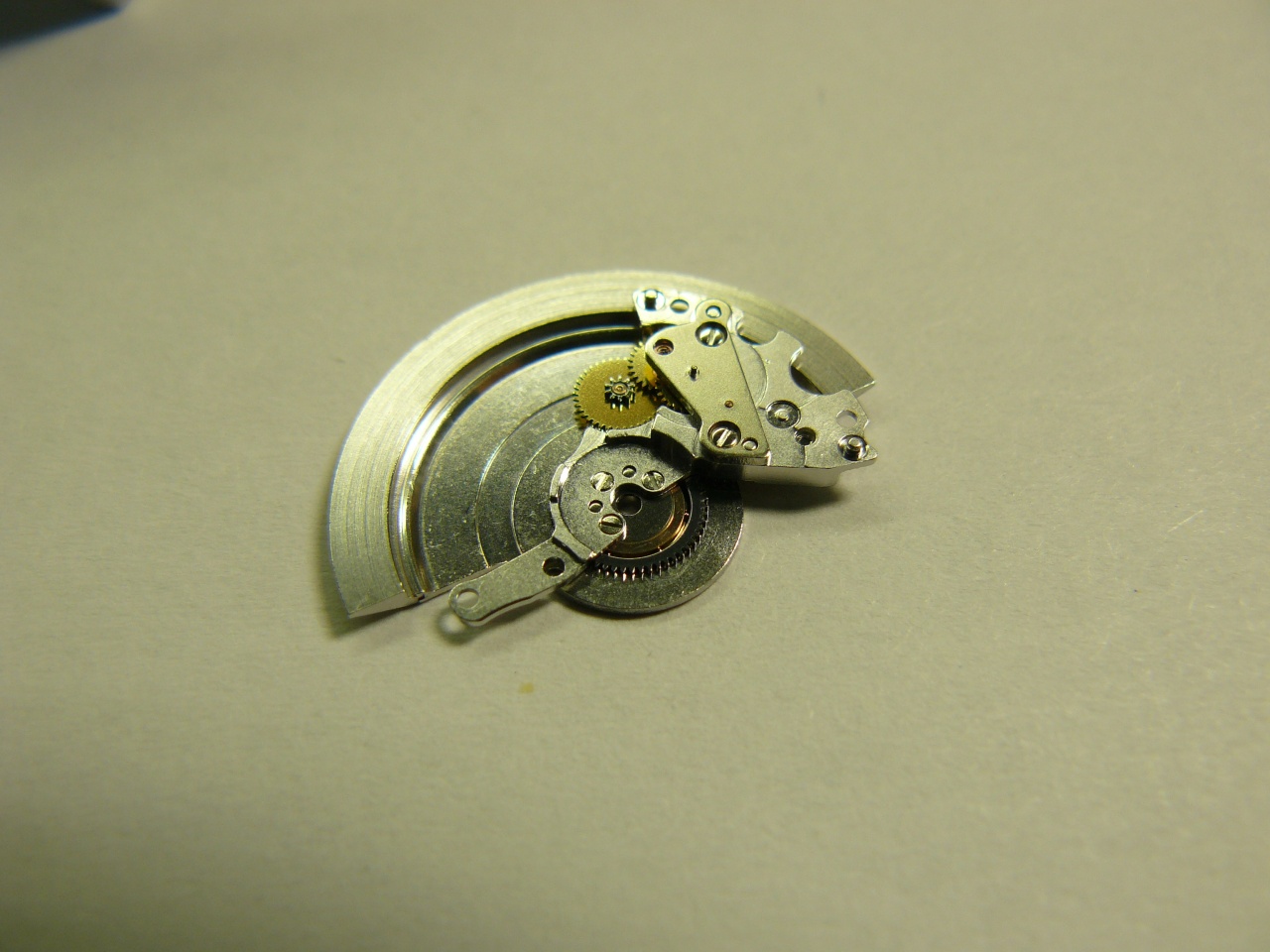

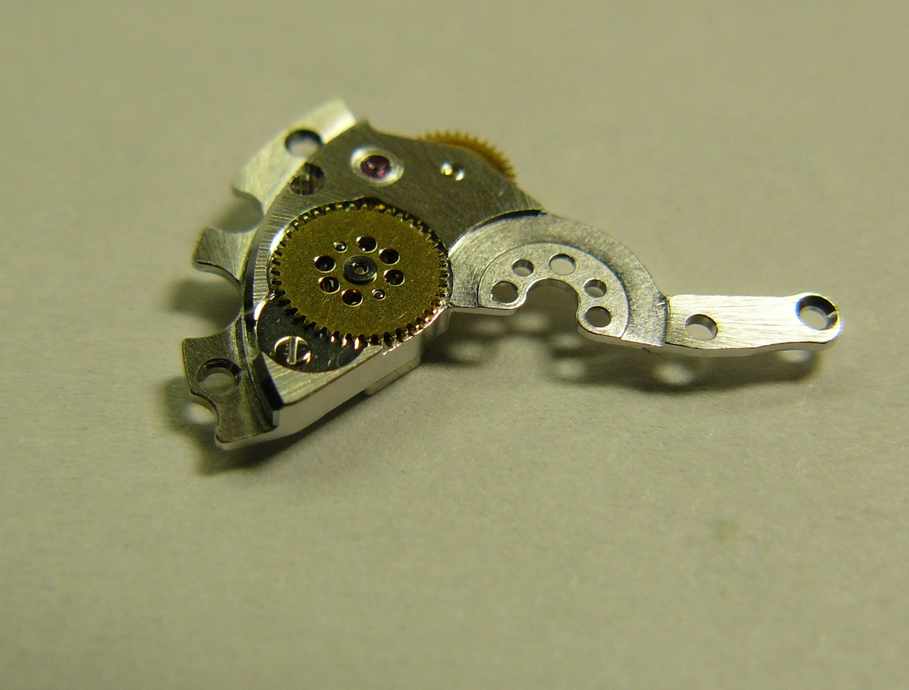

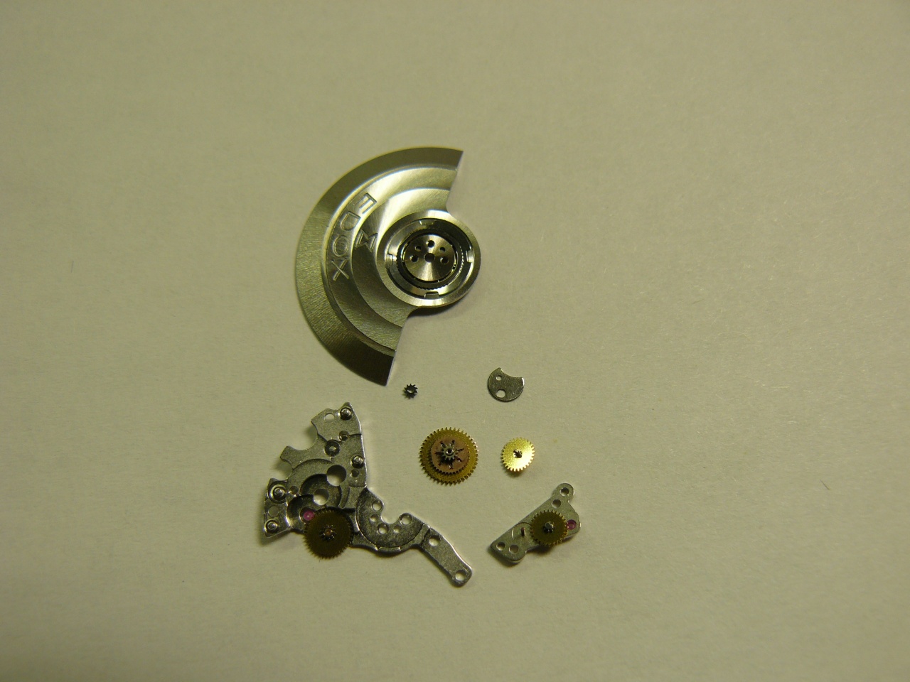

приступаем к сборке модуля автоподзавода
Вложение 558873Вложение 558874Вложение 558875Вложение 558876Вложение 558877
Вложение 558882Вложение 558883Вложение 558885
не забыть установить маленькое стопорное колесо с косыми зубьями
Вложение 558893
установка реверсивной муфты и накладки стопорного колеса
Вложение 558895
установка ротора
Вложение 558886
установка модуля автоподзавода в механизм
Вложение 558894
женевские волны и белый пластик грубой отливки - какое красивое сочетание!:rolleyes:
данный механизм показал вполне хорошую амплитуду в горизонтальных и боковых положениях (300, 260 градусов), а вот про разброс показаний суточного хода в 6 положениях лучше промолчать, механизм имеет надежный ход - и то хорошо

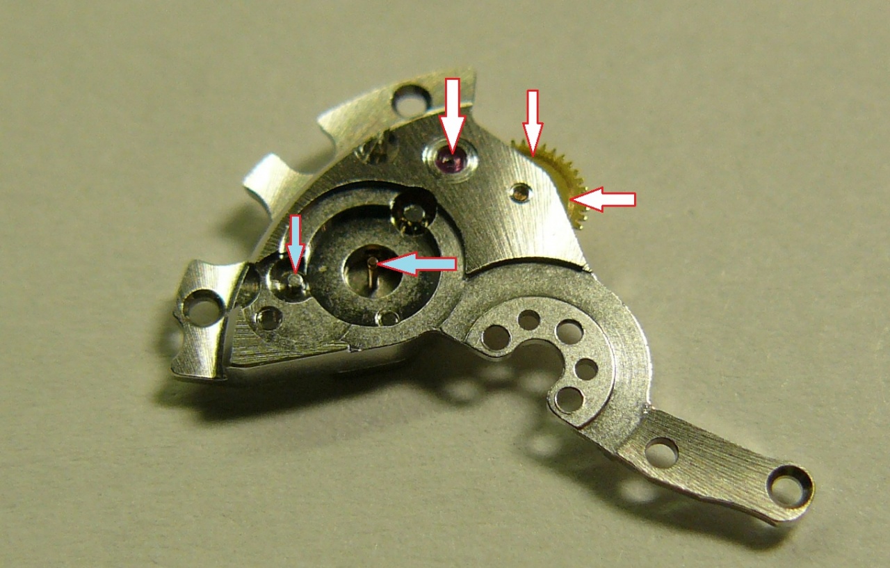

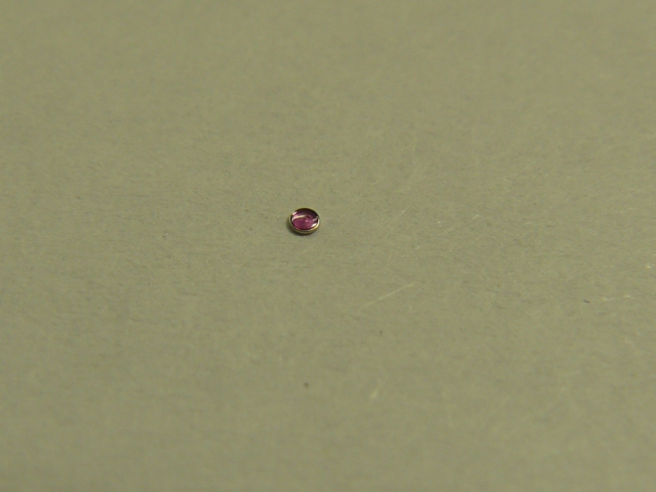

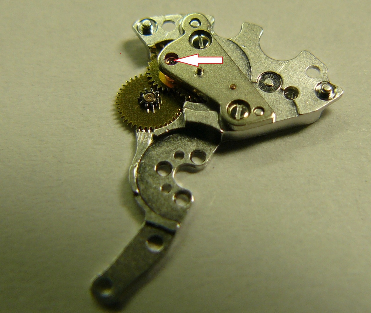

Вложений: 1

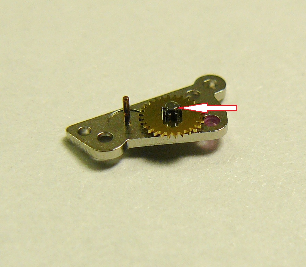

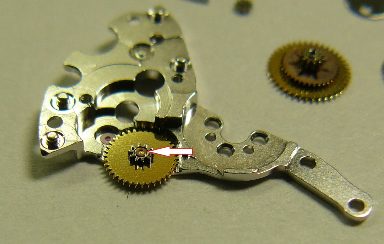

данный механизм относится к группе механизмов, требующих особого внимания
чтобы он нормально ходил, все должно быть сделано идеально, "срезать углы" нельзя
в данном механизме я не смазываю длинную цапфу секундного колеса,которая проходит сквозь трубку в платине, исходя из таких соображений:
- калибр маленький, крутящий момент и нагрузка на цапфу маленькая
- масло в этом месте создает вязкостное сопротивление вращению
- масло в этом месте стареет и густеет быстрее, чем в остальных (почему-то)
http://forum.watch.ru/attachment.php...1&d=1383939387
но это все мое имхо, производитель рекомендует смазывать это место маслом 9010
