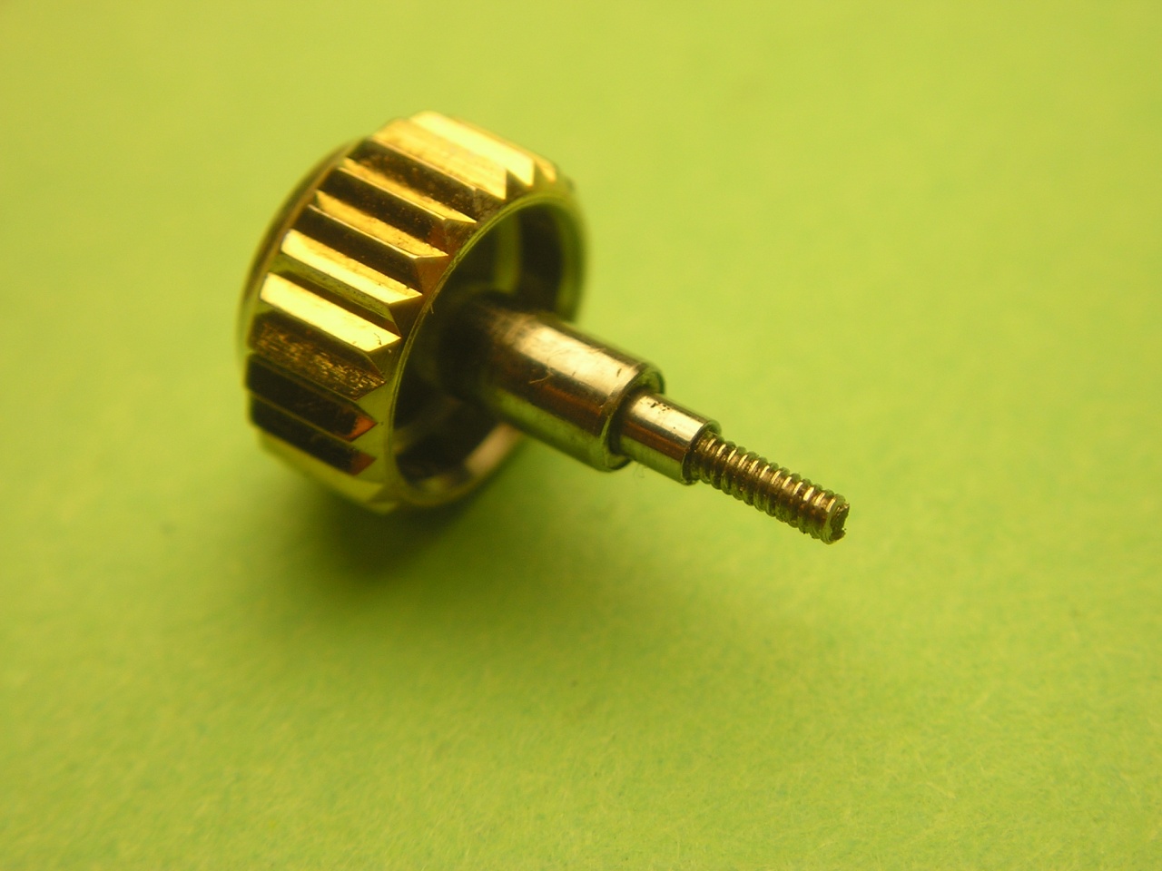

Вся беда этой головки в том, что пружинка подсела, или была коротковата.
Таким образом я смог аккуратно разобрать её и потои собрать обратно.

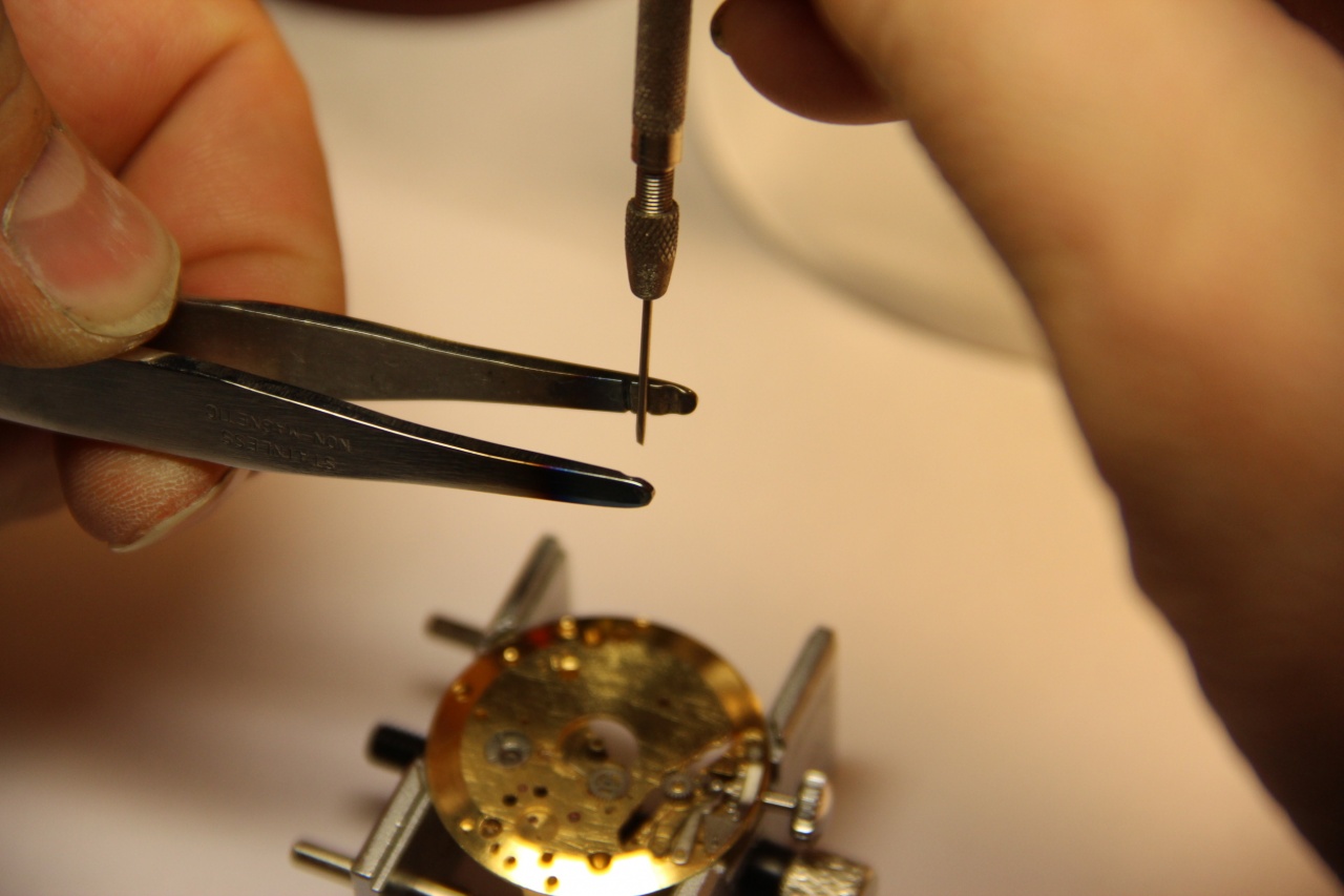

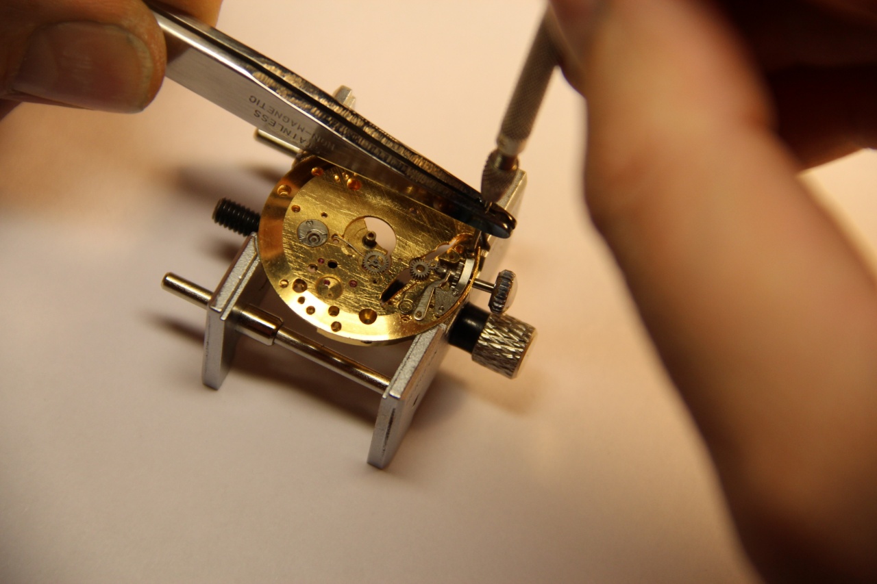

как я заворачиваю винты
Из плоского ,ненужного ,пинцета сделал такое вот простой , но очень полезный инструмент.Теперь отвёртка не соскользнёт.

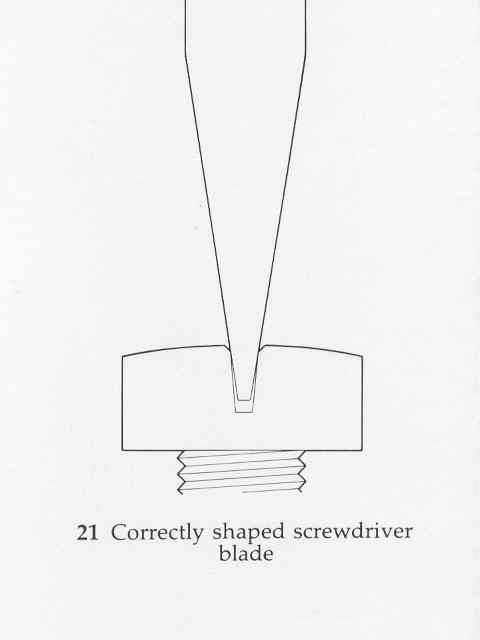

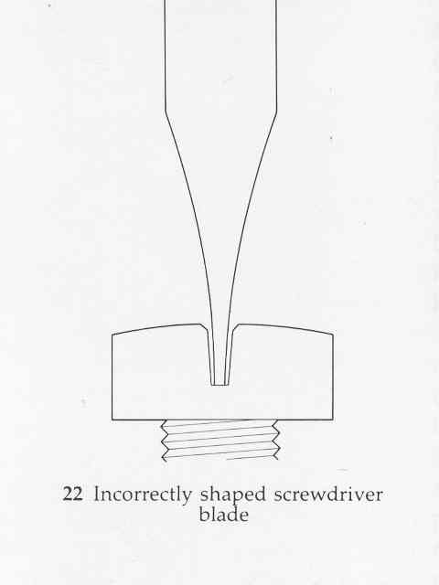

Добрый вечер, всем!
Если позволите, то надо сказать, отвертки не могут соскользнуть если правильно заточены. На рисунке ниже показано как не правильно заточить, и тоже как надо правильно.
Кстати, в мастерской часто существует несколько наборов отверток, каждый набор заточен по-разному. Например: у меня число наборов отверток не меньше пяти, точно сам не знаю.
С уважением
Душан

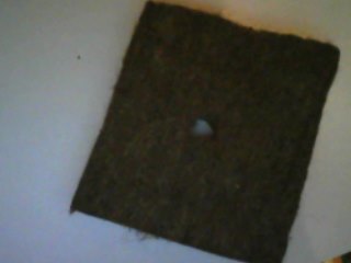

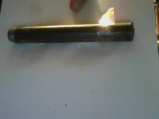

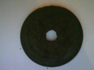

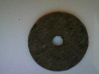

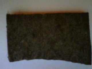

как сделать полировальный круг
Довольно часто можно прочитать как полировать стекла и другие детали, а о том каким способом сделать инструмент для работы тишина. Поэтому решил поделится своим опытом, извините если что - то не так. Для изготовления полировального круга берется пластина войлока, от нее отрезается нужного размера квадрат( с запасом на обработку), в квадрате вырубается отверстие диаметром посадки, для этого используется заточенная нужного диаметра трубка. Затем квадрат закрепляется на приспособление для установки в дрель, а дрель закрепляется на столе. Включаем дрель, подносим к квадрату резец( желательно, чтобы у резца была опора) и обрезаем квадрат до нужного диаметра и формы. Затем пропитываем круг раствором пасты ГОИ и после полного высыхания получаем нужный инструмент.
