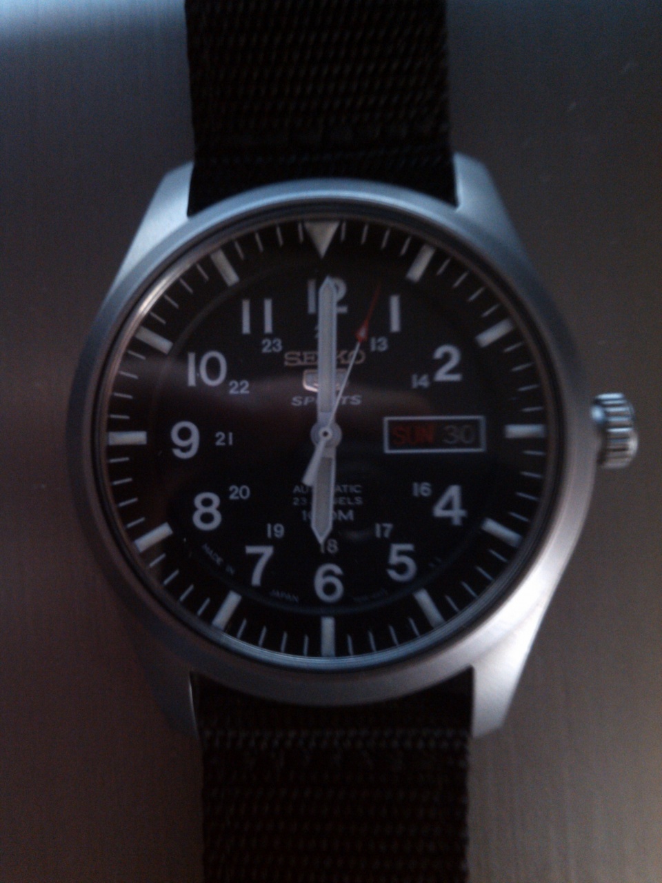

Собственно в чем заключается проблема: заметил не очень приятную вещь как не соответствие часовой стрелки минутной.
На первом фото видно, что когда часовая показывает 00, минутная на 53.

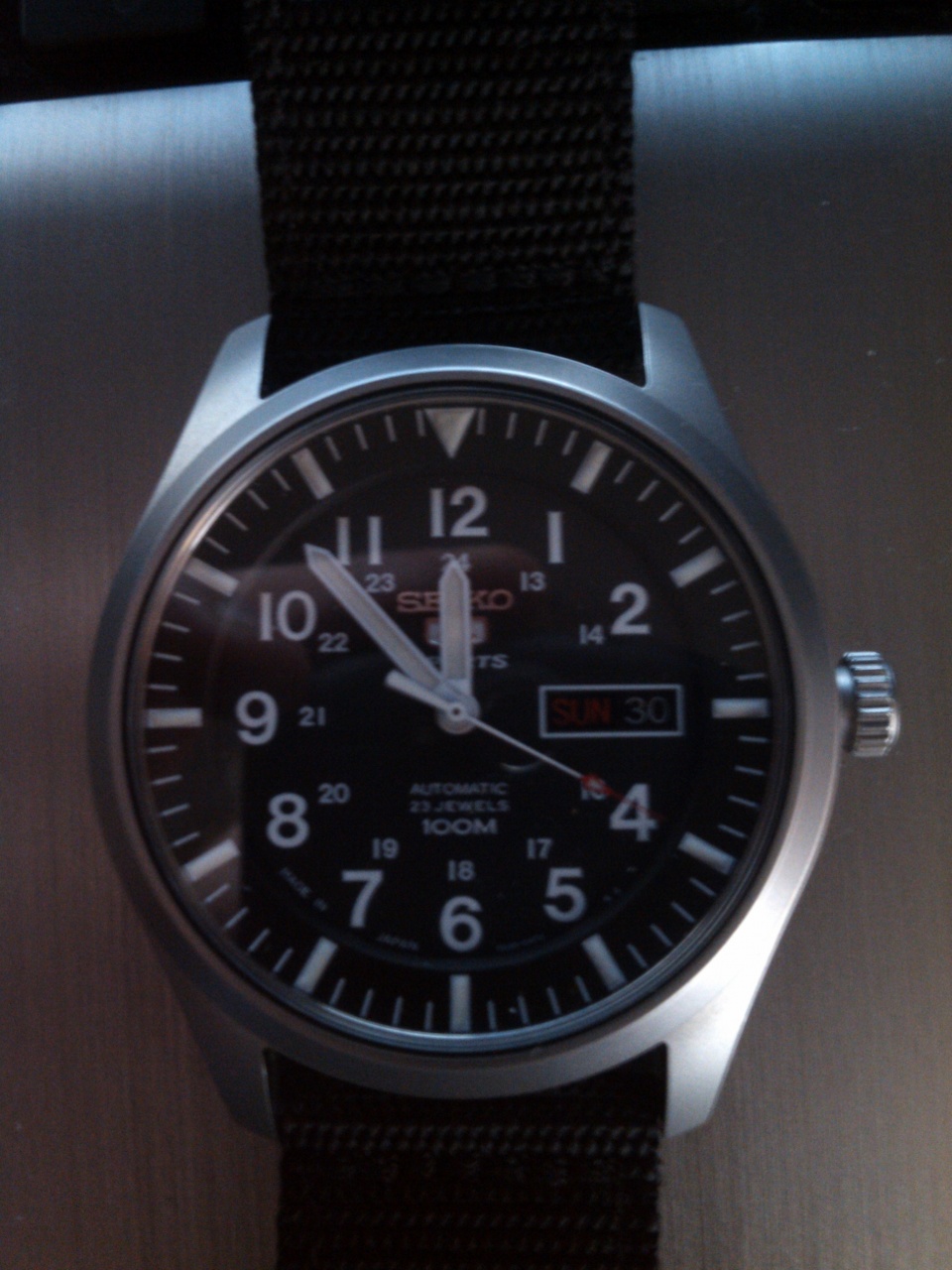

На втором фото в момент когда минутная на 00, часовая опережает.

Что делать и как объяснить эту "спешку" часовой стрелки? Предъявлять ли претензию продавцу и идти ли к мастеру? Прошу прощения, если описал проблему не очень понятно, не было опыта пользования механическими часами.

Сообщение от bltr Посмотреть сообщение
Стрелки поставлены не очень точно - периодически встречается. Попробуйте сначала выставить их при помощи заводной головки: в положении 15-30-45-00 минут подвигать стрелки в разные стороны. Обычно небольшой люфт можно устранить таким образом. Если не поможет, и есть возможность вернуть продавцу - возвращайте (только учтите что потеряете на пересылке, хотя можно договорится с продавцов и переслать за его счет - как брак), с качеством ремонта у нас далеко не всегда все хорошо. Исправить это не сложно, но я думаю вам будет совсем неприятно увидеть отпечатки пальцев или еще что внутри часов......Удачи!

совсем чуть чуть получилось исправить, буквально на минуты 2. продавец пишет "i know the problem from pictures. please send it back and i will fix it. please send by normal airmail to"
то есть я там понимаю, он их и получит и отремонтирует, что я могу сделать и в своем городе.

В течение гарантийного срока допускается и не является дефектом:
- Рассогласование часовой и минутной стрелки менее 0,5 минутного деления (при совмещении их в положении 12).

У меня была такая проблема, но я решил не отсылать обратно иждадь более двух месяцев, а отнёс в ближайшую мастерскую. Получилось быстрее и дешевле.

Да, в мастерскую. Стрелки переустановят, процедура не дорогая.
