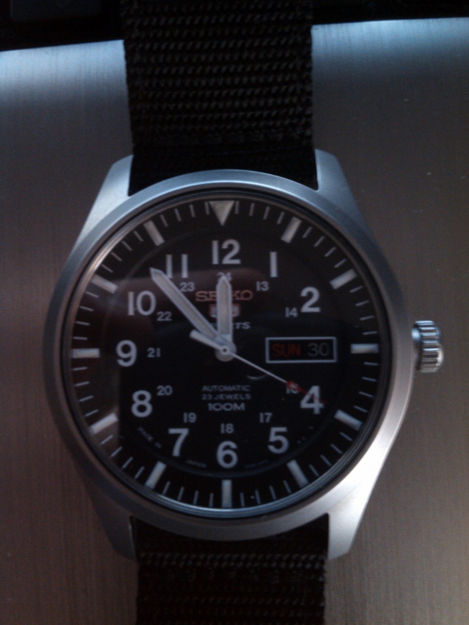

Добрый вечер, форумчане! Решил на 20-летие сделать себе подарок - первые механические часы. Выбор пал на всеми любимые Seiko SNZG15J1, в черном исполнении. Переплатил и выбрал японскую сборку. Продавец http://myworld.ebay.com/ivshc/&_trks...84.m1439.l2754
лот http://www.ebay.com/itm/190719694667...84.m1439.l2649
Дошли они мне за две недели.
Собственно в чем заключается проблема: заметил не очень приятную вещь как не соответствие часовой стрелки минутной.
На первом фото видно, что когда часовая показывает 00, минутная на 53.
Вложение 317086

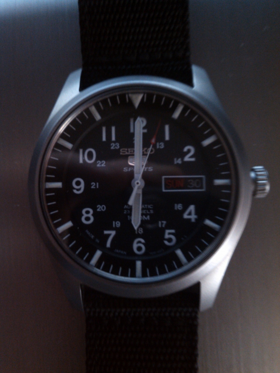

На втором фото в момент когда минутная на 00, часовая опережает.
Вложение 317087

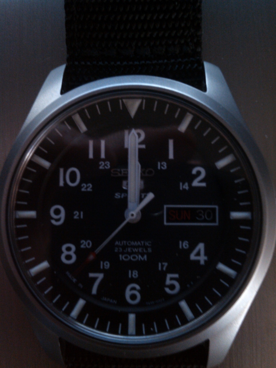

На третьем 18.00 и тоже самое.
Вложение 317088
Что делать и как объяснить эту "спешку" часовой стрелки? Предъявлять ли претензию продавцу и идти ли к мастеру? Прошу прощения, если описал проблему не очень понятно, не было опыта пользования механическими часами.
kidloko 30.09.2012 23:53
Сообщение от bltr (Сообщение 1489233)
Стрелки поставлены не очень точно - периодически встречается. Попробуйте сначала выставить их при помощи заводной головки: в положении 15-30-45-00 минут подвигать стрелки в разные стороны. Обычно небольшой люфт можно устранить таким образом. Если не поможет, и есть возможность вернуть продавцу - возвращайте (только учтите что потеряете на пересылке, хотя можно договорится с продавцов и переслать за его счет - как брак), с качеством ремонта у нас далеко не всегда все хорошо. Исправить это не сложно, но я думаю вам будет совсем неприятно увидеть отпечатки пальцев или еще что внутри часов......Удачи!
bltr 03.10.2012 14:58
Сообщение от kidloko (Сообщение 1489256)
совсем чуть чуть получилось исправить, буквально на минуты 2. продавец пишет "i know the problem from pictures. please send it back and i will fix it. please send by normal airmail to"
то есть я там понимаю, он их и получит и отремонтирует, что я могу сделать и в своем городе.
Аккаунт удален 03.10.2012 15:10
В течение гарантийного срока допускается и не является дефектом:
- Рассогласование часовой и минутной стрелки менее 0,5 минутного деления (при совмещении их в положении 12).
corj 28.10.2013 19:21
У меня была такая проблема, но я решил не отсылать обратно иждадь более двух месяцев, а отнёс в ближайшую мастерскую. Получилось быстрее и дешевле.
Rival 75 28.10.2013 19:26
Да, в мастерскую. Стрелки переустановят, процедура не дорогая.
