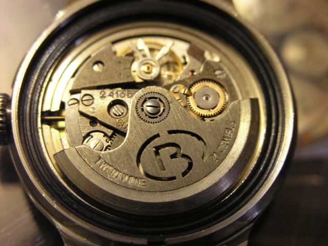

Паша, есть" живые" часы а не сайты. Так вот на мостах и платине достаточно информации.
Особенно на этом фото 2416Б SU 1990 года, где количество камней четко обозначено на секторе.
Название: 2416Б SU 1990.JPG

Сообщение от CHASPROM Посмотреть сообщение
Согласен, были такие сектора, правда нечасто. Но буква Б как стояла так и стоит по сию пору. Ну и муфты с рубинами говорят сами за себя. Для меня если мех. с жёлтыми муфтами , значит 31 камень.
