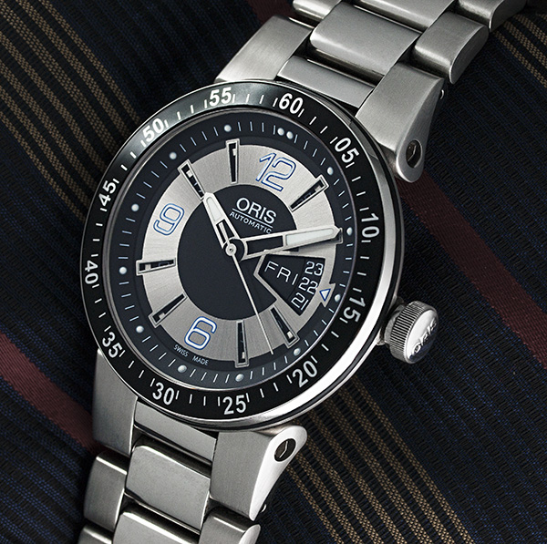

Две вспышки через матовый пластик

Сообщение от Barahir Посмотреть сообщение
А можно поподробнее. Схема съемки, режимы, каким аппаратом и какие нюансы?

Сообщение от Wise Посмотреть сообщение
Wise, нюанс тут один, на самом деле: большая практика в съемке металла.
Схема такая: стоит ювелирный конус (усеченный конус из матового молочного пластика), часы внутри. Два света: один светит слева-сзади на 10, пуская поток света чуть вскользь, второй - спереди-справа на 4, и чуть слабее.
Камера - Olympus e-30, 50/2 macro. Ручной режим, диафрагма зажата до 10 где-то.
Из постобработки - техническая ретушь (царапинки, пыль и тп )

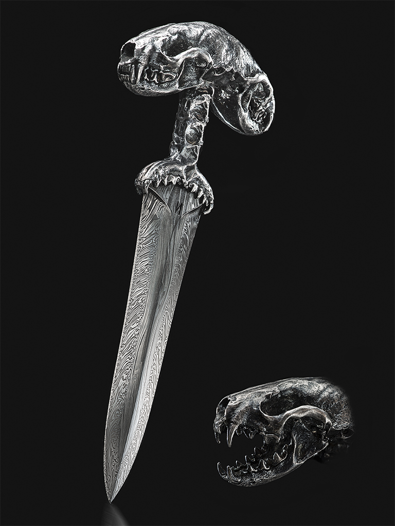

Не уверен, что правильно выбрал тему :)
Господа, есть небольшое предложение.
Мне, как фотографу, интересно расширить свое портфолио фотографиями действительно интересных, сложных часов.
Сложная красивая механика, необычные материалы, ювелирка, эмаль - то, что надо.
Несколько штук я готов снять по себестоимости (т.е. вы оплачиваете аренду студии и получаете очень хорошую картинку). Ну и вам подробно рассказываю/показываю все по ходу съемки.
При желании можно сделать картинку постерного качества/размера.
Кому интересно - welcome .
В аттаче - несколько свежих картинок со сложным металлом.

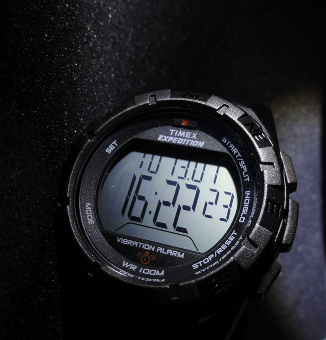

Попробовал старой мыльницей Sony HX5V
Название: DSC03433_cr sm_cr.jpg
Эти 2 пользователей сказали Спасибо! chevalier за это сообщение:
evvgo (19.01.2015), Murman-2 (13.01.2015)

Сообщение от chevalier Посмотреть сообщение
У меня то-же есть подобный эксперимент.

Naguluf
Очень хорошо, мне понравилось. Вообще такие "старые" аппараты мне нравятся. Как-то приятнее снимок. В них наверное меньше всяких обрабатывающих программ заложено. Вот на моем снимке небо над горой высветлено, а на зуме уже близко к действмтельности.
