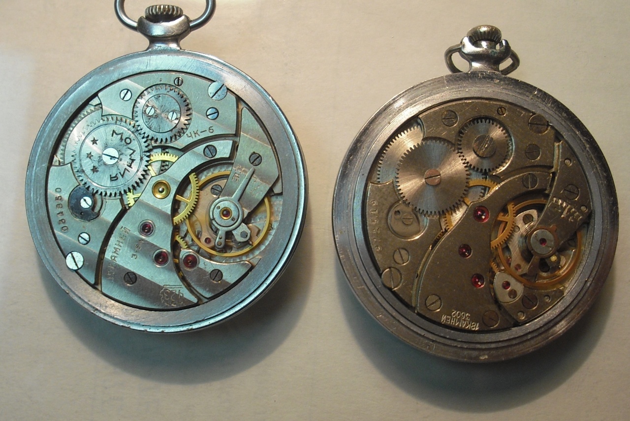

ну, вполне могли конвейеры работать параллельно и выпускать как старый механизм, так и новый, я кстати ошибся - у меня 3602 - 60 года, правда мост баланса заменен на совсем поздний,уже из 80-х. других отличий, кроме женевских волн от более поздних механизмов нет...
У вас механизм ЧК-6 18 камней (кроме моста баланса) от Луча или Кристалла на базе низкой Молнии 15 камней.
А низкие и высокие Молнии делали вместе около года (1966-1967 гг.), судя по статистике фотографий. Это мое мнение.
низкие и высокие молнии несовместимы по деталям, посмотрите фотографии - это именно высокий механизм, о чем, кроме собственно толщины механизма, говорит диаметр винтов крепления мостов и места их расположения. Мост баланса и баланс от молнии 80-х не встанет в тонкую - вот 2 картинки, толстого и тогкого механизма, там хорошо видны отличия в мостах. (правда у первого мост 2мчз, а не родной, но это говорит только о том, что тонкие механизмы 2мчз и ЧЧЗ совместимы).

Вам же говорят про Кристалл, у которого 18 камней на базе от низкой молнии. Вот пример http://forum.watch.ru/showthread.php?t=27082

Странный спор. Это котлета на базе Кристалла, который пошел от "Искры" со 2 МЧЗ. Модификация тонкой Молнии, на которую добавили камень на минутное колесо и накладки на анкерное колесо. Отсюда 18 камней вместо 15. Баланс поставили простецкий, а не прецизионный как в Кристалле.
Кристалл выпускался как раз в районе 60-62 годов малыми тиражами как прецизионная версия Молнии. Далее его производство свернули и начали на его базе подготовку выпуска 3602.
Я не спорю что есть кристал на базе низкой молнии. Но у механизма фото которого я привел только пара винтов, крепящие заводное колесо совпадает с низкой молнией, все остальное тупо не подходит, и он примерно на 1 мм толще её. С высокой молнией совпадает все, кроме этих 2 винтов (там один винт вместо них), и высота механизмов идентична. Разница только в отделке. То есть это первые выпуски механизма известного как 3602, который широко выпускался без отделки. Если именно он ставился в кристаллы, то они уже относятся к "толстой" серии.

Вы хотите сказать, что высокая Молния была в 1960 году!!!???
У вас сборные часы из высокой и низкой Молний. Возможно, штифты под мост баланса вставили в платину, чтобы его посадить. Баланс и мосты (кроме балансового) от низкой Молнии (вернее от Луча или Кристалла). Клеймо "ЧК-6" на поздних низких Молниях ЧЧЗ уже не ставили. На высоких (кроме, например, ранних, с прецизионным градусником) же стоит "3602" или "3603", они , кроме того, были без отделки. Просьба показать ваш механизм из поста №40 сбоку без корпуса для уточнения выводов.

Высокая и низкая молния это разные калибры, и нельзя собрать из них "котлету". Я же приводил выше фотографию для сравнения - там даже мосты крепятся разным количеством винтов, расположенных в несовпадающих местах - придется сверлить платину, нарезать резьбу, перепрессовывать центровочные штифты, при этом точно соблюсти соосность отверстий под оси колес, и непонятно что делать с осями колес, какой длинны они нужны для такой котлету?
