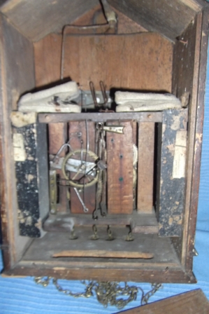

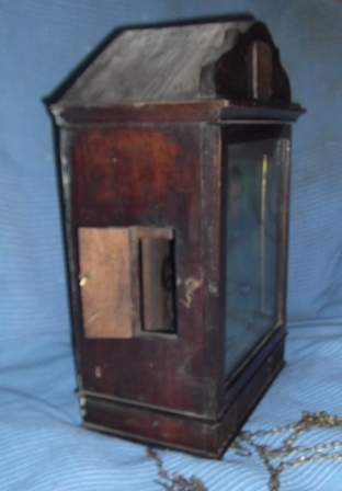

Не знаю, с одной стороны, это кукушка, но с другой то стороны - ходики с бегающими глазками.
Предложили такой вариант, но успели перехватить, о чём я не сожалею ни капельки!)))
Думаю, имхо, конец XIX века, его величество Усадебный ампир.
Глазки у портрета мальчика подвижны.

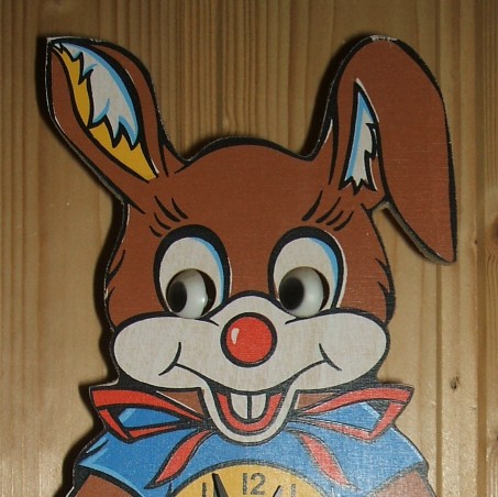

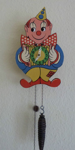

Не могу не согласиться, смешной вариант.
Пасхальный Заяц
Глазки - чисто классический вариант, механизм виден в деталях, возможность воспроизвести аналогично.
Только вот мне показалось, что гирька не от этого комплекта...
Размеры: высота 27 см, ширина 12 см, глубина 6 см.

Вот это - "правильные" глаза! И гиря хороша!

странно, что отсутствует подвес маятника, маятник висит прямо на поводке анкерной скобы

Кто-то поработал над этими часами, для продажи, на скорую руку.
Качели для маятника должны быть обязательно, маятник сильно опущен вниз.
Гиря от старинных шварцвальдских часов.
Набор для умелых ручек, тем более, дел здесь по минимуму...

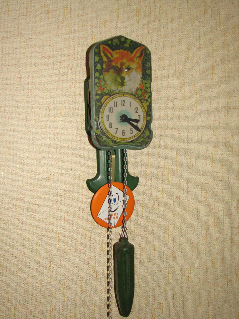

Блин комом...
Родной корпус утрачен, в наличии был механизм, циферблат, гиря.
Корпус взял от ходиков круглых Экстра, но на родных ходиках галстук короче, получается непропорционально, малый цифер-большой галстук.
Глазки сделал белые на чёрном фоне.
Стрелки укоротил от обычных ходиков.
Как вариант можно взять корпус от Конька-горбунка без галстука, там как раз под малый циферблат, либо маленький деревянный, тоже без галстука.

Убирайте качалку. В ходике единый маятник, который вешается сразу на петлю. И линза гораздо меньшая, чем в кукушке.
Без гайки, но с пружиной поддавкой.

Я знаю вариант маятника в этих часах.
Меня больше корпус волновал, а он вышел не подобающим...
Потестив немного в данном варианте, претензий к ходу нет, минута в минуту.
