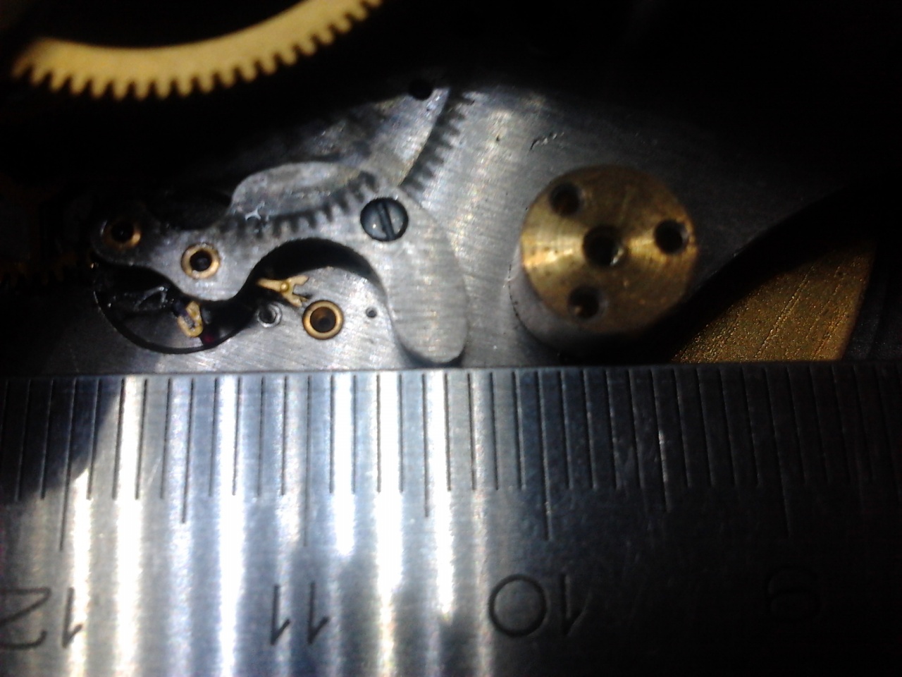

Доброго времени суток уважаемые мастера-форумчане! Достались часики АЧХ, дороги как память. 1962 года выпуска. Но горе у моей радости - нет оси баланса, самого баланса и волоска. Все остальное кажись на месте.
Очень интересуюсь: Реально ли найти ось баланса, баланс и волосок на часы АЧХ?
Добрые люди подсказали что ось баланса подходит с АВР, а сам баланс с АЧС, а вот с волоском вообще ничего не ясно!?
Очень хочу чтоб мои АЧХ пошли. Буду рад любой информации доброжелателей которые помогут это сделать или реализовать!
С благодарствием,
Павел

По поводу вопроса в топе - да, реально. По поводу голосовалки - чё то я не пойму, чем может быть полезна людям информация о Ваших убитых часах?!?!

Спасибо! Донора , думаю дороговато будет. Добрые люди подсказыват что 1:1 баланс в зборе (баланс, ось, волосок) подходит с АВР и настольной (высокой) Молнии... Так понимаю что можно искать баланс в зборе от АЧХ, АВР и Настольной Молнии?

гарантий, что подойдет - нет

Мост баланса реально ОЧЕНЬ похож на АВР. И соответственно на высокую молнию тоже. Так что это первый кандидат.

В одной мастерской пообещали порыться и найти баланс взборе к АВР или настольной молнии. Буду ждать результата до вторника. Сегодня вынул из камня обломок оси баланса. Жду не дождусь вторника.
