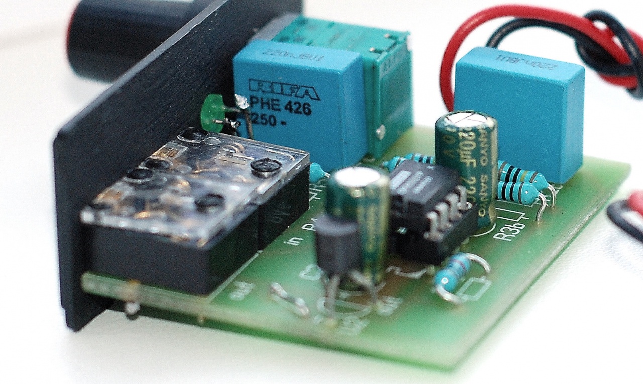

ultima, есть портативный усилитель для высокоОмных наушников на двух BB-OPA2227P, питается от Кроны (фото ниже).
Есть также комповые колоночки со встроенным в них усилителем - работают от адаптера (на выходе которого 9В, 400мА, размером с 4 спичечных коробка).
Вопрос - почему усилитель для наушников не работает от этого блока питания (который идёт в комплекте с комп. АС) ???
Гипотезы.
1. Не хватает мощности БП Сколько он там киловатт или ампер на гора выдает и сколько нужно усилителю?
2. В результате несогласованности блока питания с потребляющим устройством и особенностей конструкции БП напряжение проседает до непотребно низкого значения.
3. Сильные помехи по линии питания. Нужно использовать более стабильный источник.

Другими словами, в портативном усике есть джек для внешнего питания! И Вы туда суёте разьём БП от компьютерных АС? Так? Посмотрите на полярность этого БП, центральный провод не всегда есть +, запросто может быть наоборот, особенно в мощных БП. Сравните полярность БП, с полярностью разьёма внешнего питания усилителя.
