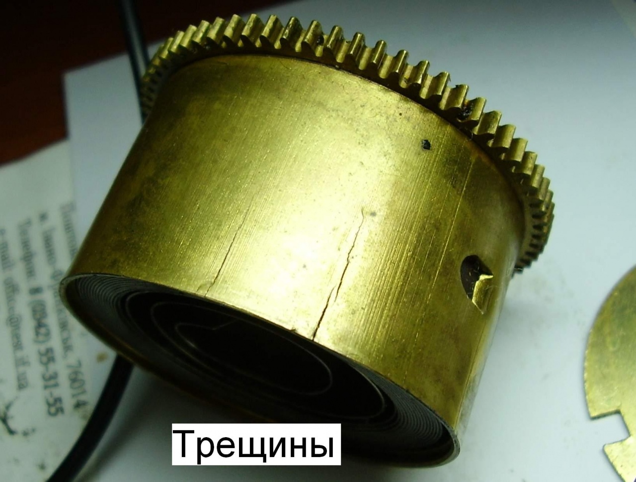

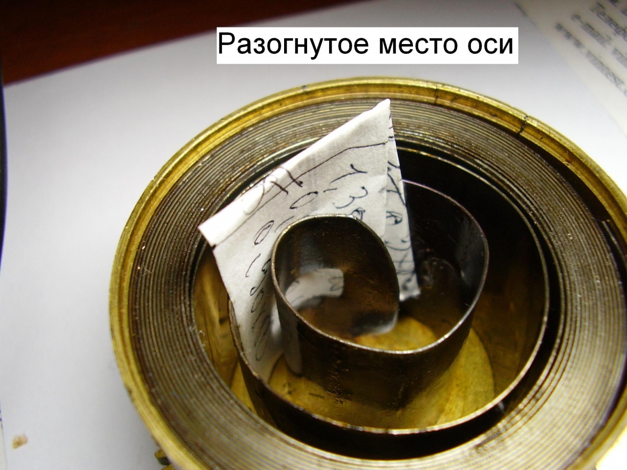

Добрый день. Настенные часы - Янтарь. Сломалась пружина, прижимающая собачку храповика и барабан резко крутанулся, пружина внутренняя моментально раскрутилась и треснул барабан, так же выпала из крепления от резкой раскрутки ось из-за того, что внутренний конец пружины разогнулся. Подскажите, пожалуйста, как можно восстановить барабан и вставить и закрепить ось на место? Спасибо.

барабаны Янтаря часто трескаются и без значимых причин, из какой-то хрупкой латуни их делали
поищите новый барабан, приезжайте в Киев на слет 1.12.12 на левобережную, там наверное найдете

Именно починить, так только если токарь обручь на енго выточит а Вы плотно его оденете.

Овчина выделки не стоит, проще и дешевле купить на Молотке янтарь с целым барабаном либо пройтись по часовым мастерским, эти барабаны поставлялись в запчасти, т.к. трескаются частенько.

Если совсем безысходное положение, можно барабан по наружной поверхности крепко стянуть проволокой и пропаять мощным паяльником. А внутренний виток пружины аккуратно поправить, он отпущенный и сломаться не должен.

Проволока - хороший вариант и простой, нужно попробовать. Спасибо

Кольцо мне токарь вытачивал. Примерно 2 см в ширину и 0.7 толщина. Надежней будет.

Кольцо, конечно получше будет. Я же пишу о варианте, когда нет под рукой ни токаря, ни пекаря. (типа в лесу). Вариант рабочий, проверял.

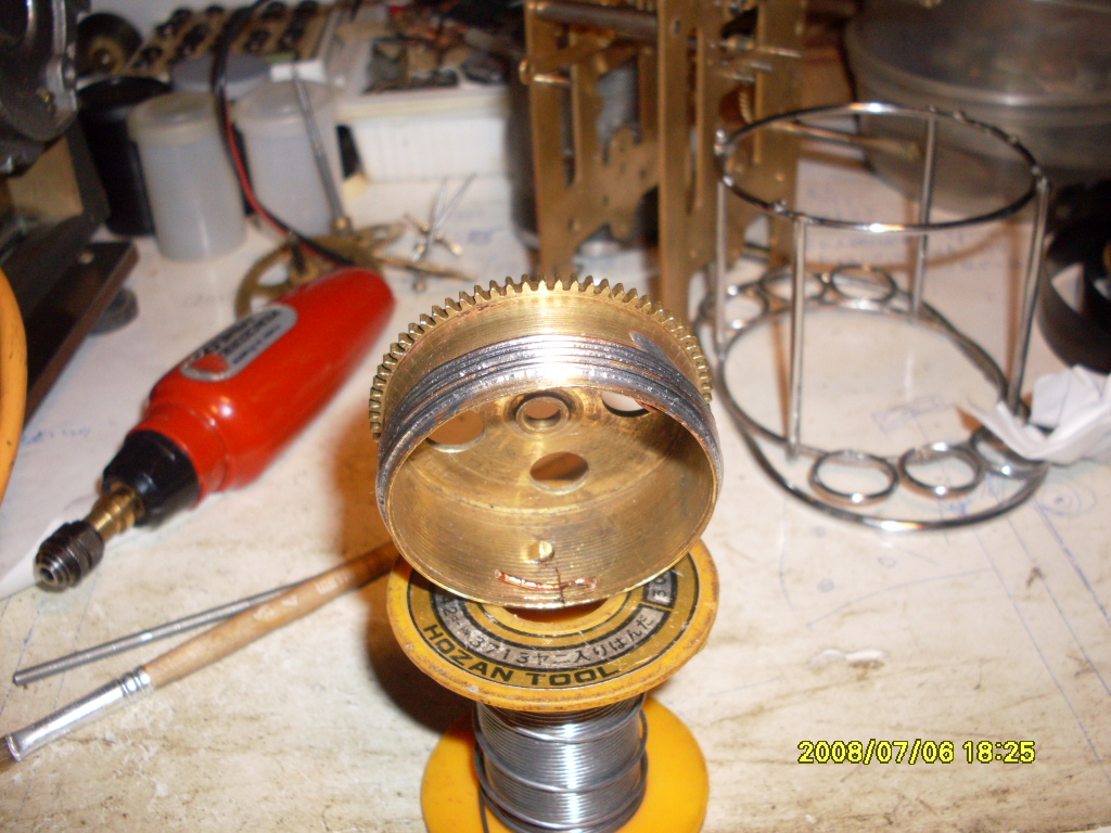

Сверлю два отверстия одно в начале трещины,другое в конце.Луженым медным проводом делаю плотную намотку и опаиваю китайской горелочкой.Остается зачистить выступающие концы,промыть и барабан еще послужит.
Название: запайка трещины на зав.барабане 003.jpg
ID:	345627   Нажмите на изображение для увеличения
Название: запайка трещины на зав.барабане 008.jpg

если соберетесь пропаивать барабан, пружину надо достать из него
