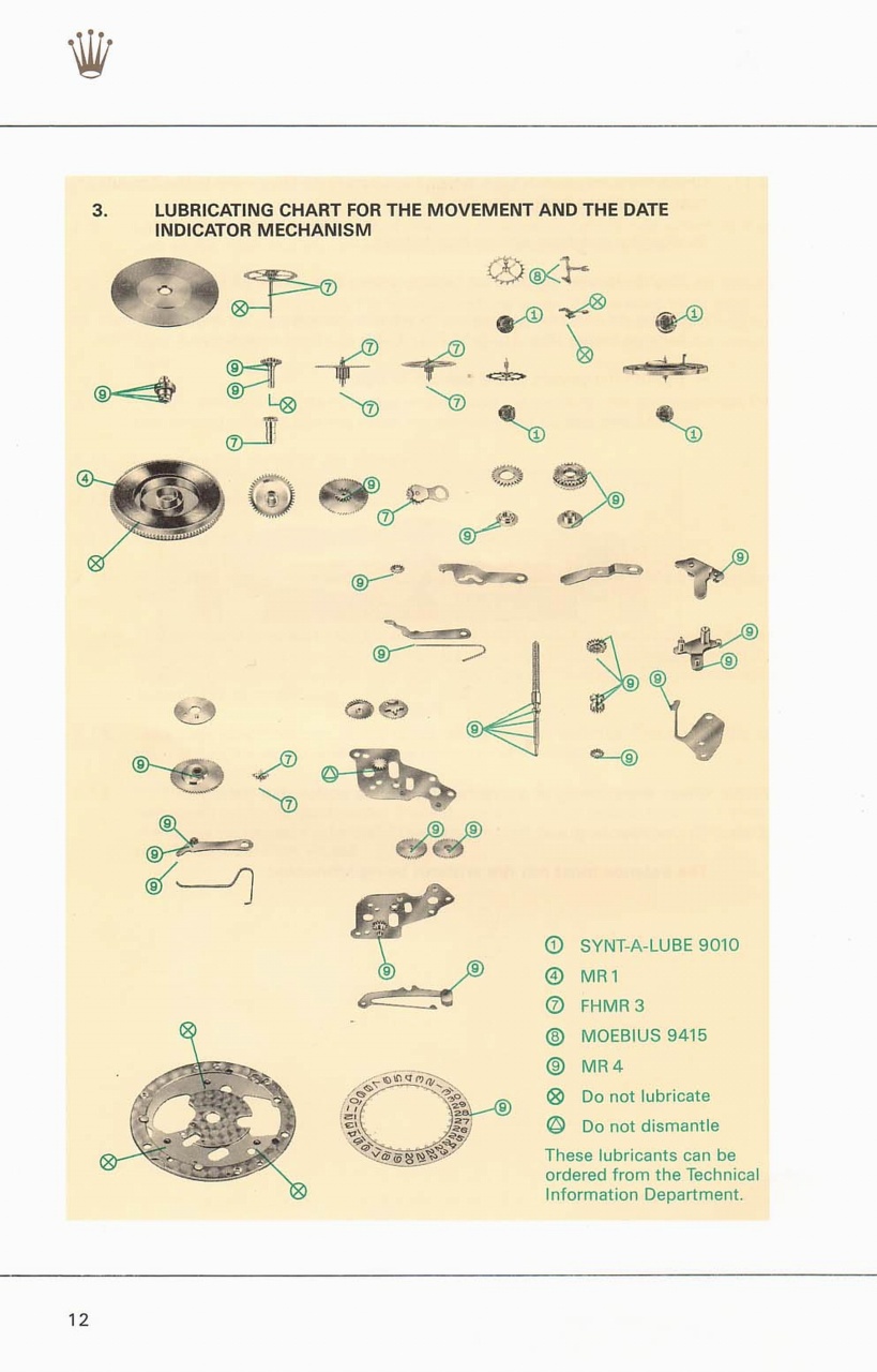

вопрос еще по 3135 , там противоударка анкера очень капризная нежели баланса, лира очень внатяг с накладным камнем идет, после демонтажа очень сложно вставить лиру и еще натянуть ее на накладной камень, допускается ли смазка через сквозной камень???
и еще , следует ли вилку смазать и входной паллет???

Сообщение от Ebayerdanil Посмотреть сообщение
допускается ли смазка через сквозной камень?..
и еще , следует ли вилку смазать и входной паллет?..
Смазка сквозного камня сверху,пока не поставлен накладной камень, допускается.
Вилка смазывается с одного набора масла маслодозировкой. Сначала смазываются входной и выходной паллеты и не макая маслодозировку в маслёнку, остатками масла смазываются цапфы оси вилки.
вопрос еще по 3135 , там противоударка анкера очень капризная нежели баланса, лира очень внатяг с накладным камнем идет, после демонтажа очень сложно вставить лиру и еще натянуть ее на накладной камень, допускается ли смазка через сквозной камень??? и еще , следует ли вилку смазать и входной паллет??
Добрый вечер!
Вот, посмотрите картинки ниже, показывают как, с чем и где смазать на калибре 3135.
Цапфы вилке не смазывать!
С уважением
Душан

сегодня обошел всю Казань, заходил и к знакомым и не знакомым часовщикам... в итоге оказалось все одним маслом только смазывают весь механизм, что пружину в барабане, что на цапфы баланса ,что ремонтуар...
просто у меня масла нет и я хотел попросить.. в итоге у всех минеральное...
вопрос- допускается ли смазка только дним видом масла всего механизма? и как это скажется на часах, если дозировать правильно и обслуживать каждый год??? вредит ли такая смазка механизму физически???
спасибо всем!!
  #460
Старый 18.09.2012, 21:40
Аватар для OddyRash
OddyRash OddyRash вне форума
Регистрация: 03.12.2006
Адрес: Липецк
Сообщений: 5,781
Сказал(а) спасибо: 10,389
Поблагодарили 24,815 раз(а) в 5,462 сообщениях
Однозначно вредит.
Не зная номера масла, Вы рискуете дать жидкое туда, где нужно густое и наоборот.
Нужно знать не только точки смазки, но и характеристики масла, хотя бы основных 4-5 номеров.
Для начала, читайте книгу Харитончука - "Устройство и ремонт часов". Там всё написано очень доступно. Скачать её можно здесь:
http://forum.watch.ru/showpost.php?p=349099&postcount=3
