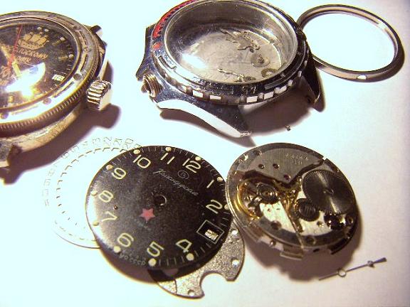

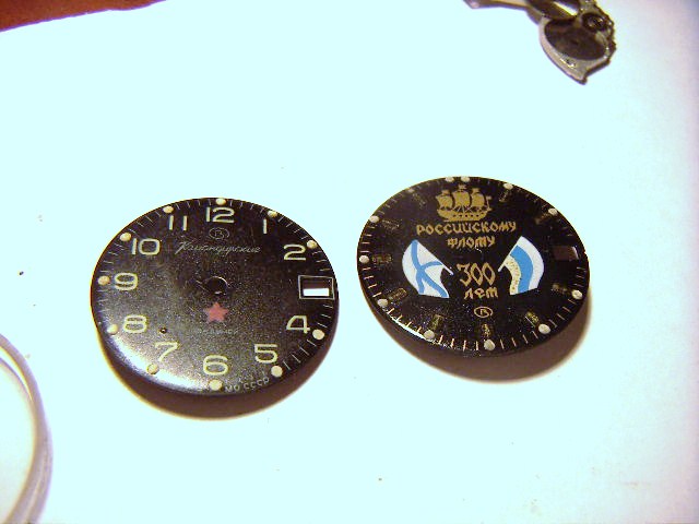

Здравствуйте, Господа! Уже давно, попали ко мне «Командирские». Дело в том, что именно такие часы, в таком корпусе, с таким лимбом, чёрным (или белым) циферблатом без флажков, самолётиков и корабликов, с классическим логотипом, надписью «заказ МО обороны СССР» я считаю самыми правильными «Командирскими» Но... Увы и ах! Они не работали Я их разобрал, обнаружил шестерёнку со съеденными зубами, ссыпал всё в пакетик и убрал. Подходящего колеса у меня не было. А мне так нравятся такие часы! В юности у меня были похожие, но их, вместе с бумажником, отобрали хулиганы в городе Симферополь, наградив взамен фингалом, разбитой губой и страстью к огнестрельному оружию И вот я нашёл донора. Это были часы с гордой надписью «300 лет Российскому флоту» на циферблате. На фото они виднеются. Механизм был похож, но не идентичный. Разобрать мне их было совсем не жалко, хотя работали они нормально.

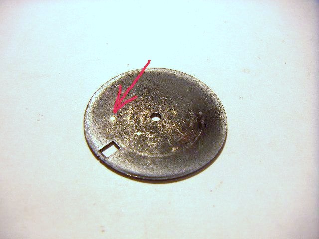

После детальной ревизии выяснилось, что в моих «Командирских» неисправна не только шестерня, на которую думал, сорвана заводная пружина, отсутствует одна ножка циферблата, нет штырька фиксатора календаря, погнута анкерная вилка, а часовое колесо, вообще не от этих часов! Вот это, я понимаю! Часы не то, что неисправны, они мертвы! «Учитель! Три дня как Лазарь мёртв, уже смердит!» Неисправные детали механизма я заменил.

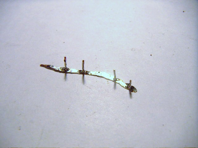

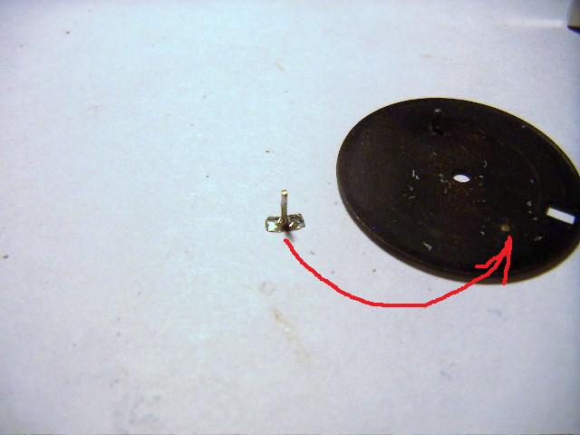

Ножку циферблата я приделал. Давно уже, в этой ветке, меня надоумили как их изготавливать. На фотографии показаны заготовки этих ножек, которые я сам паял на работе, под любопытные взгляды инженеров Когда они поинтересовались, что это, я честно ответил  ножки Они завистливо переглянулись - «Видать хороший вчера был ганджубас! До сих пор парня колбасит!» На следующем фото, ножка готовая к приклеиванию.

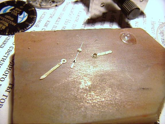

Я даже отколупал от донорского циферблата куски светомассы, наклеил их на правильный циферблат, где недоставало, и на секундную стрелку Детали корпуса я промыл сперва бензином для «Зиппо», ватными палочками и зубочистками, затем «Фейри» и щёточкой.
