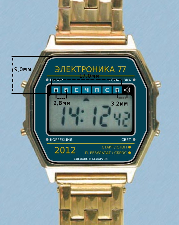

замеры и парочка своих фоток в дополнение

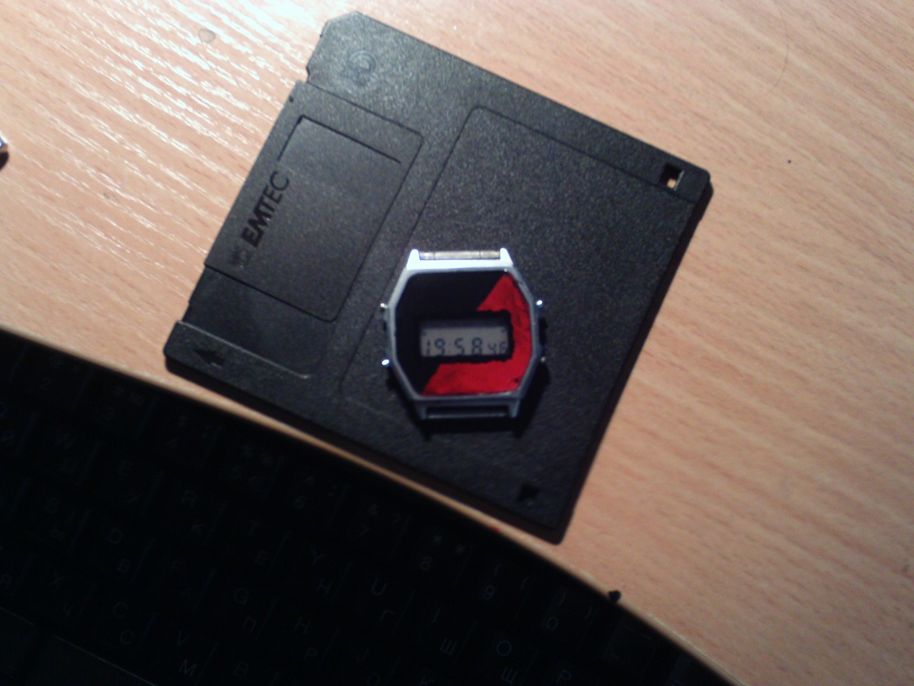

Моё дилетантское акрило-маркерное творение-тест.
Anarchy watch v0.1
Основные проблемы:
1. Акрил в высушенном состоянии все-таки неустойчив к падению стекла (немного треснул в правом верхнем);
2. Пришлось потом подгонять "окно" под дисплей, ибо в действительности всё оказалось не так, как на самом деле (c) - по замерам одно, а дисплей поставлен криво -> костыль в виде маркера.

Сообщение от Transhuman Посмотреть сообщение
к сожалению, акриловые краски из-за быстрого высыхания имеют низкую проникающую способность... при нанесении на стекло они образуют так называемое поверхностное сцепление... чтобы посадить такую краску на стекло надёжно требуется нагреть его до ОЧЕНЬ высоких температур...

Сообщение от Doomych Посмотреть сообщение
Насколько высоких? 1300 градусов подойдёт? Помимо зажигалки ещё и портативная горелка, если что, имеется.
я полагаю, что до температуры плавления стекла только не представляю - какая краска выдержит такое издевательство только если порошковые какие-нибудь, минеральные

Doomych, объясните, пожалуйста, как художник - почему чёрный акрил держится надежнее красного? Вроде одинаково наношу, а красного, чтоб всё прокрасить, больше уходит.
практически все виды чёрных красок изготавливаются из газовой сажи - этот пигмент настолько мелкодисперсный, что имеет свойство проникать ( так называемая диффузия) в другие слои, кроме того она очень хорошо держит связующее ( так называемая ёмкость насыщения)... светопоглощающая способность у неё одна из самых высоких... соответственно слой при одинаковом нанесении получается тоньше
красные краски в основном изготавливают на кадмиевой основе - у них все эти показатели значительно хуже...
при равных условиях светопроницаемость у чёрной краски примерно от 4-х раз ниже, чем у всех остальных... в этом показателе с ней может соперничать только белая краска на основе титановых белил и, для сравнения - светопоглощение у сажи газовой примерно 97-98% по какой-то там шкале, у титановых белил - всего лишь 2-3%...

Кстати, насчет титановых белил. В следующей версии, наверное, сначала закрашу область дисплея (и чуть больше) титановыми белилами, а потом уже в конце вырежу пленку под сам дисплей. Заодно белая рамочка вокруг него получится и маркером косячить не придётся.
