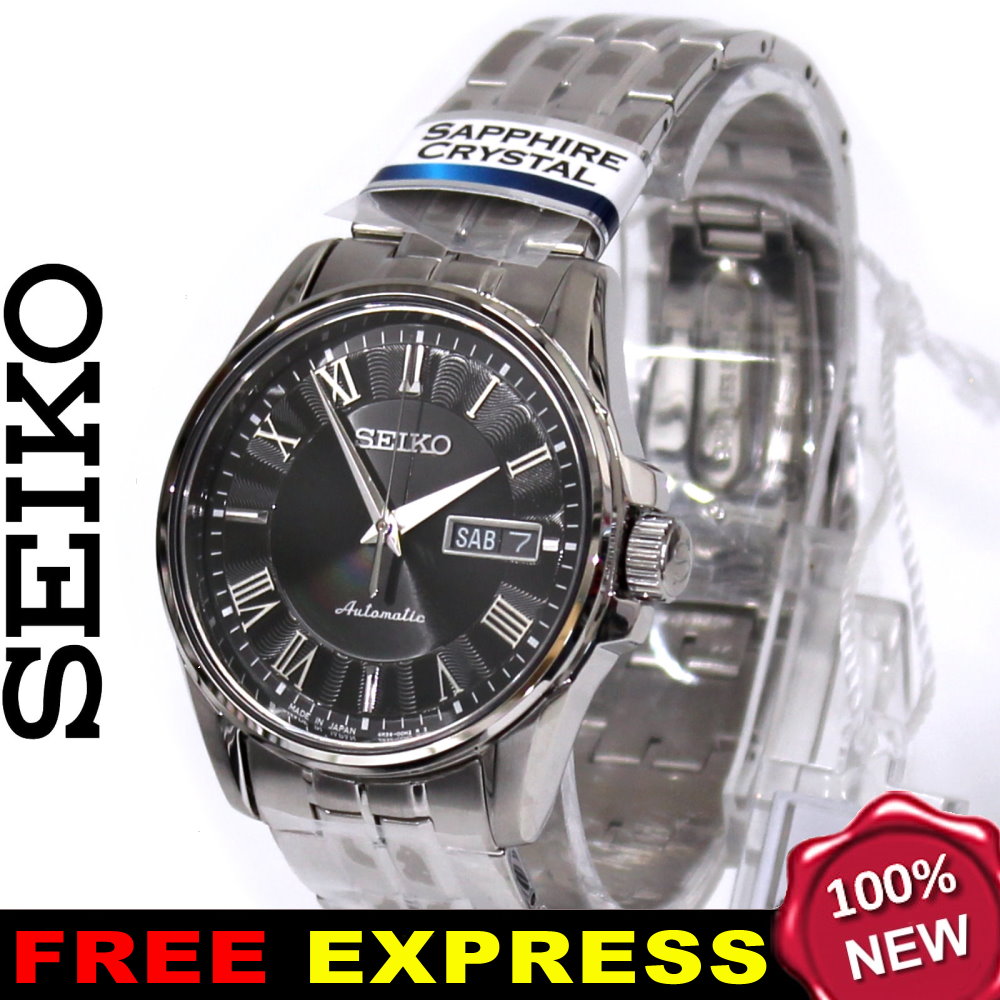

Приветствую.
Приобрёл часы SEIKO модель SRP183J1 (http://www.time-land.ru/index.phtml?clock_id=30323), однако ни в прилагаемой инструкции, ни на оф. сайте SEIKO, не нашёл данных касающихся точности механизма установленного в названных часах (механизм 4R36A).
Прошу проинформировать о особенностях и характеристиках мех. 4R36A а также покритиковать указанные часы.

+45 -35 секунд в сутки

Судя по всему, точность не слишком высокая, что скажете насчёт надёжности калибра 4R36A?

механизм новый, по надежности пока нет статистики. годика через два спросите.

Вот тут их японская интерпретация с минимальным перечнем характеристик http://www.seiyajapan.com/product/S-...Movt-4R36.html
Сообщение от ARTEM KUZMIN Посмотреть сообщение
Стоп-секунда есть? Выставьте точно время, оденьте их на руку и не снимайте пару-тройку суток, посмотрите результат - это и будет точность Ваших часов. Если сочтете возможным, поделитесь информацией. А
это страшилка . Удачи.

Дайте Вашим часам освоиться и к Вам привыкнуть, недели две-три. Потом посмотрите на точность. Модель красивая и удобная. Поздравляю !
А в паспорте к 36А и 37А по точности ничего не написано. Странно, но факт.
Запас хода дан с большим запасом. Часы ходят точнее. Свой результат смогу опубликовать через три недели, пока наблюдаю.
Калибр смотрел, хорошо сделано, думаю что надежность на уровне.

Есть тут на форуме владельцы часов на этом мехе. Реальная точность на высоте. Так что не парьтесь, нормально они ходят. Только дайте им разойтись. Думаю правильно было бы проводить замеры месяца через два-три, не раньше.

Привожу личные ощущения от "общения" с часами SEIKO модель SRP183J1.
Часы находятся у меня в эксплуатации более 2-х месяцев.
Начну с того что нравится в названных часах:
1. Качество исполнения корпуса часов;
2. Интересные, недурно обработанные звенья браслета;
3. Механизм оснащённый стоп-секундой, запас хода которого, по моим замерам, составляет более 43 часов;
4. Крепление механизма к корпусу часов осуществлено через металлическую деталь.
Теперь о том что не нравится:
1. Глянцевый циферблат не всегда удачно контрастирует со стрелками;
2. Достаточно габаритная заводная головка так и норовит зацепиться за что-либо (по высоте её можно было сделать существенно меньше);
3. Точность хода часов (при круглосуточном ношении на запястье) составила -(11-17) сек. в сутки, т.е. часы отстают (лучше бы спешили);
4. Механизм не слишком интересный и не достаточно хорошо обработан, стало быть прозрачное окно в задней крышке - совершенно ни к чему.
Дополнительно приведу фотографию, на мой взгляд, наиболее точно передающую внешний вид часов.
