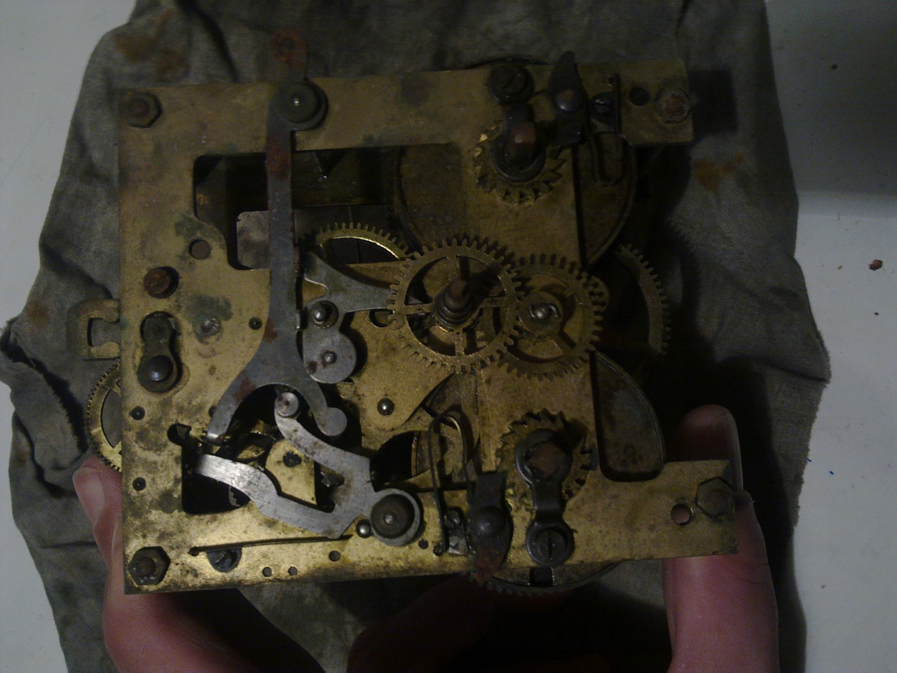

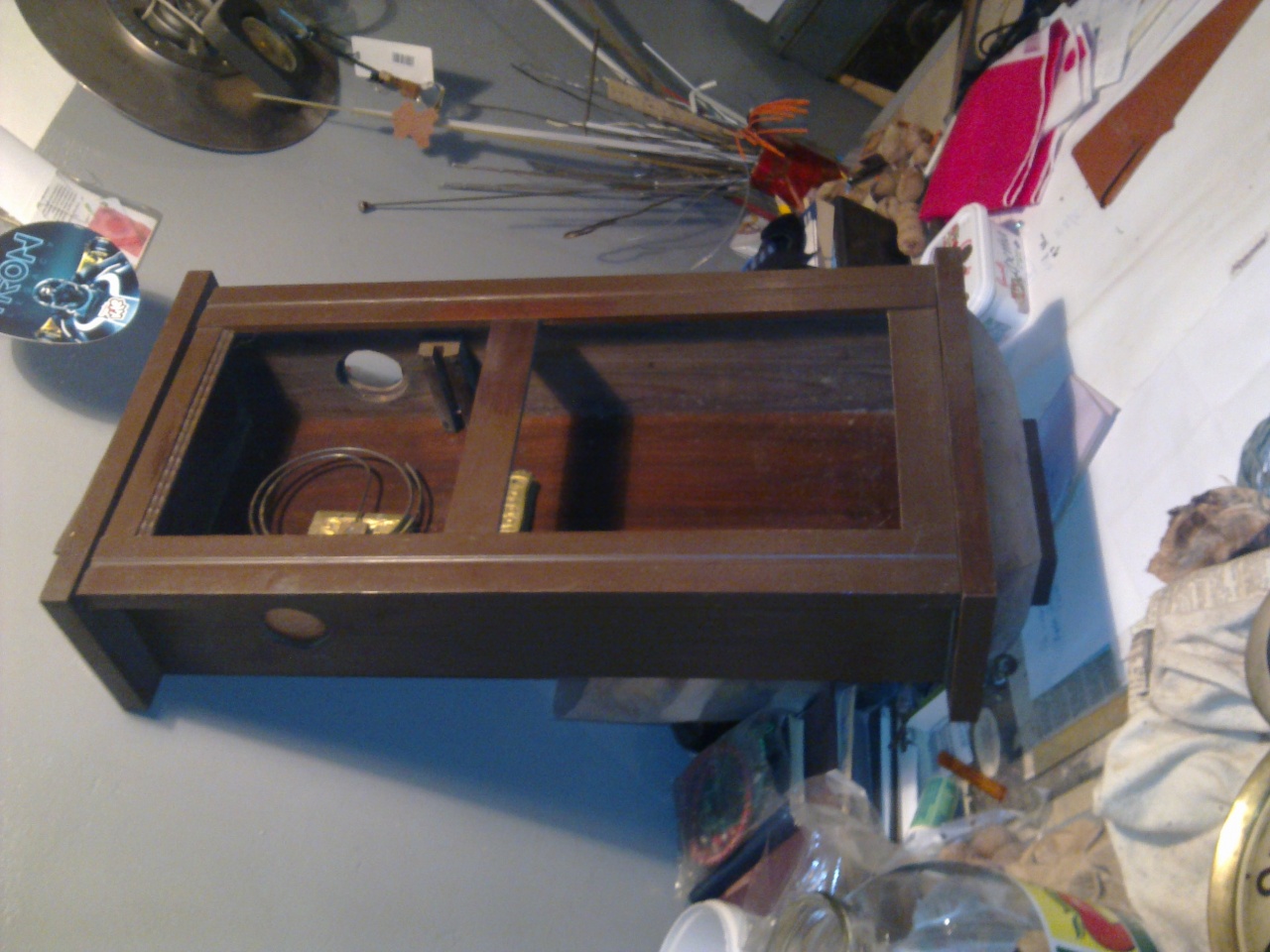

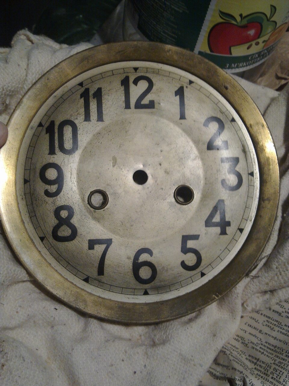

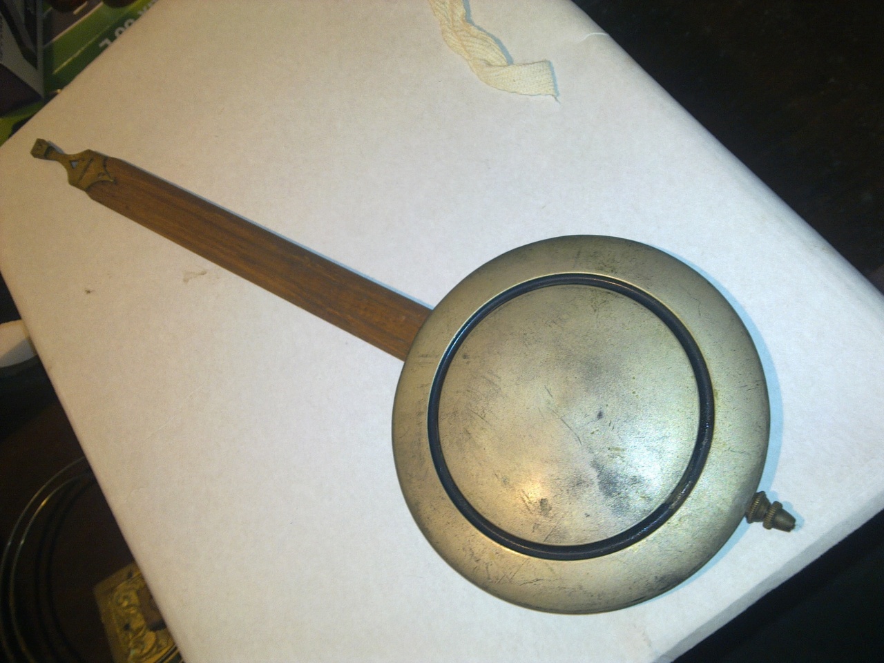

Gustav Becker с часовым и получасовым боем
Добрый день уважаемые форумчане!
Прошу помочь в непростом для меня вопросе. История в общем то типичная. Окончание Второй мировой войны. Германия. Демобилизация. Отправка на родину. Так в общем и появились эти часы в семье моего деда. Из детских воспоминаний - прекрасный бой часов, завораживающий. После смерти деда достались мне.
После многодневного чтения многих веток этого форума определился с часами. Gustav Becker, Silesia. Механизм латунный с прорезными платами. Без серийного номера. Год производства 1909-1926. Фабрика в Богемии (Brunau).
Разобрал - необходима чистка (на механизме слой грязи и масла) и реставрация корпуса (покрашен половой краской, нижняя декоративная деталь поедена шашелем, отсутствует навершие).
Собственно вопросы:
1. Прошу подтвердить/опровергнуть дату и место производства.
2. Какой стиль корпуса часов?
3. Отсутствует навершие. Кто-либо дайте ссылку по оригиналу этого корпуса, с тем, чтобы изготовить.
4. Поломан педельфедер. У где можно купить оригинал? (Если г.Москва - это не будет проблемой)
5. Были установлены стекла плоские 2 мм. (нижний проем корпуса разделен на три вертикальных части). В оригинале именно плоские - или фасетные, не выпуклое ли стекло на циферблате?
Заранее благодарю откликнувшихся.
С уважением, Сергей.

У моих(очень похожи на ваши) тоже стекло 2мм и без фацета,тоже 3 штуки,правда стекло на циферблате выпуклое.Навершие мне не досталось,а низ с`ел шашель(создаётся впечатление,что это самая вкусная часть корпусов).На то,что в моих стёкла менялись ничего не указывает,хотя всё могло быть.

Здравствуйте всем.
Нижнюю часть корпусов часто делали из ольхи, вполне возможно что для шашеля этот сорт дерева более вкусный чем простая сосна. Поэтому этот элемент декора чаще других страдает от жучка.
С уважением.
С.Д.

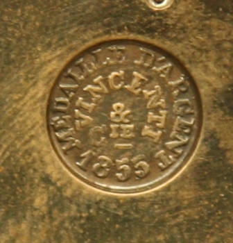

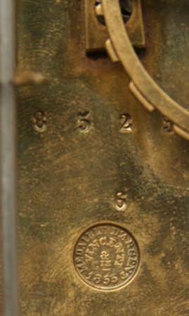

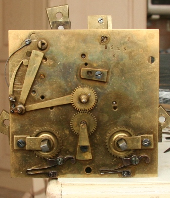

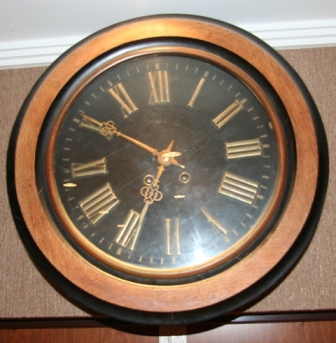

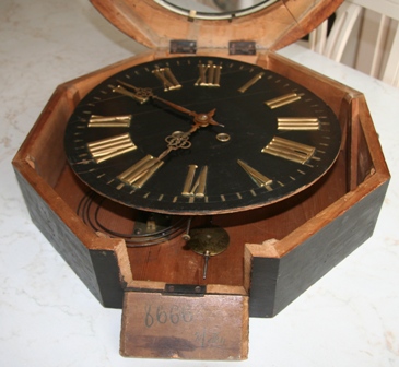

Помогите опознать часы
Помогите пожалуйста опознать часы, приведенные на фото. Мне они достались случайно в рабочем состоянии. Сейчас стали останавливаться- наверное необходима чистка и смазка. Что удивило при раздорке:
- циферблат сделан из фанеры и покрашен черной краской, цифры латунные, сам циферблат прикреплен к металлической шайбе с пробитым на ней номере, совпадающем с номером механизма, Вопрос- а какой циферблат должен быть;
- римская цифра 4 на циферблате (IIII) вроде не совсем правильная, должна быть наверное IV?

Добрый день, Dik53, добро пожаловать на форум!
Хорошие французские часы-шайба последней четверти 19 века. По поводу циферблата - может оказаться и родным. Цифры латунные, тяжелые?
Четверка совершенно корректная, именно такая используется в оцифровках циферблатов часов аж со времен римской империи, связано это с тем, что она лучше читается.
С ув,
Олег

Большое спасибо OLED за оператиыный ответ.
А не могли бы Вы что-то сказать о фирме-производителе и о клеймах, приведенных на фото? Сам я ничего конкретного не нашел.
  #250
Старый 07.02.2012, 13:07
Аватар для Oled
Oled Oled вне форума
Регистрация: 27.12.2008
Сообщений: 11,068
Сказал(а) спасибо: 8,585
Поблагодарили 13,383 раз(а) в 6,420 сообщениях
Клеймо по центру снизу принадлежит производителю эбоша (заготовки) механизма - фирме "Vincenti et Cie". О ней можно почитать вот тут:
http://forum.watch.ru/showpost.php?p...&postcount=363
Клеймо сверху "Z & Cie, Paris", возможно, преналежит крупному парижскому торговому дому "Zouchermann & Cie" (Зухерман и Ко.), в мастерских которого часы были собраны и через магазин которого в дальнейшем проданы.
С ув,
Олег
