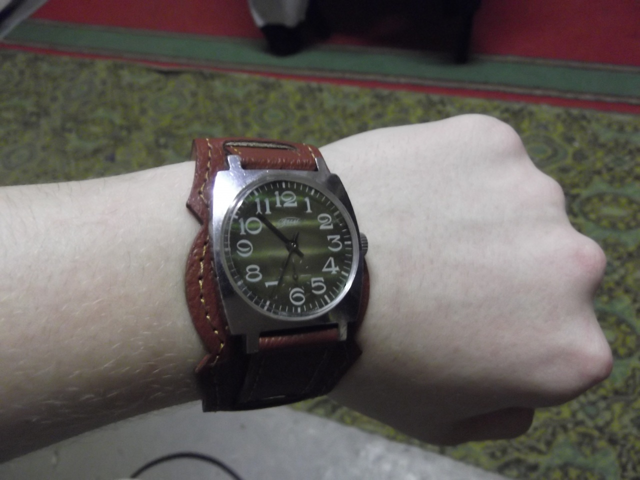

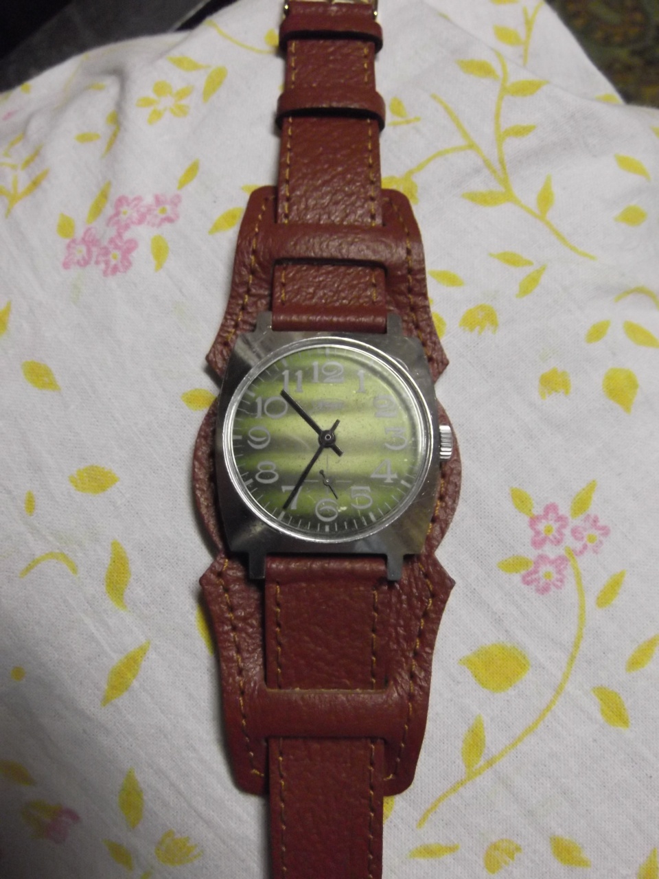

Наконец-то!!!!
Наконец - то ко мне вернулся мой "новый" старенький ЗиМ!!!!!!!
Стекло правда немного более выпуклое, чем я ожидал, но они все равно мне очень нравятся! Сразу после мастера поехал в магазин за ремешком и повезло забрать последний из интересных (на мой взгляд).
