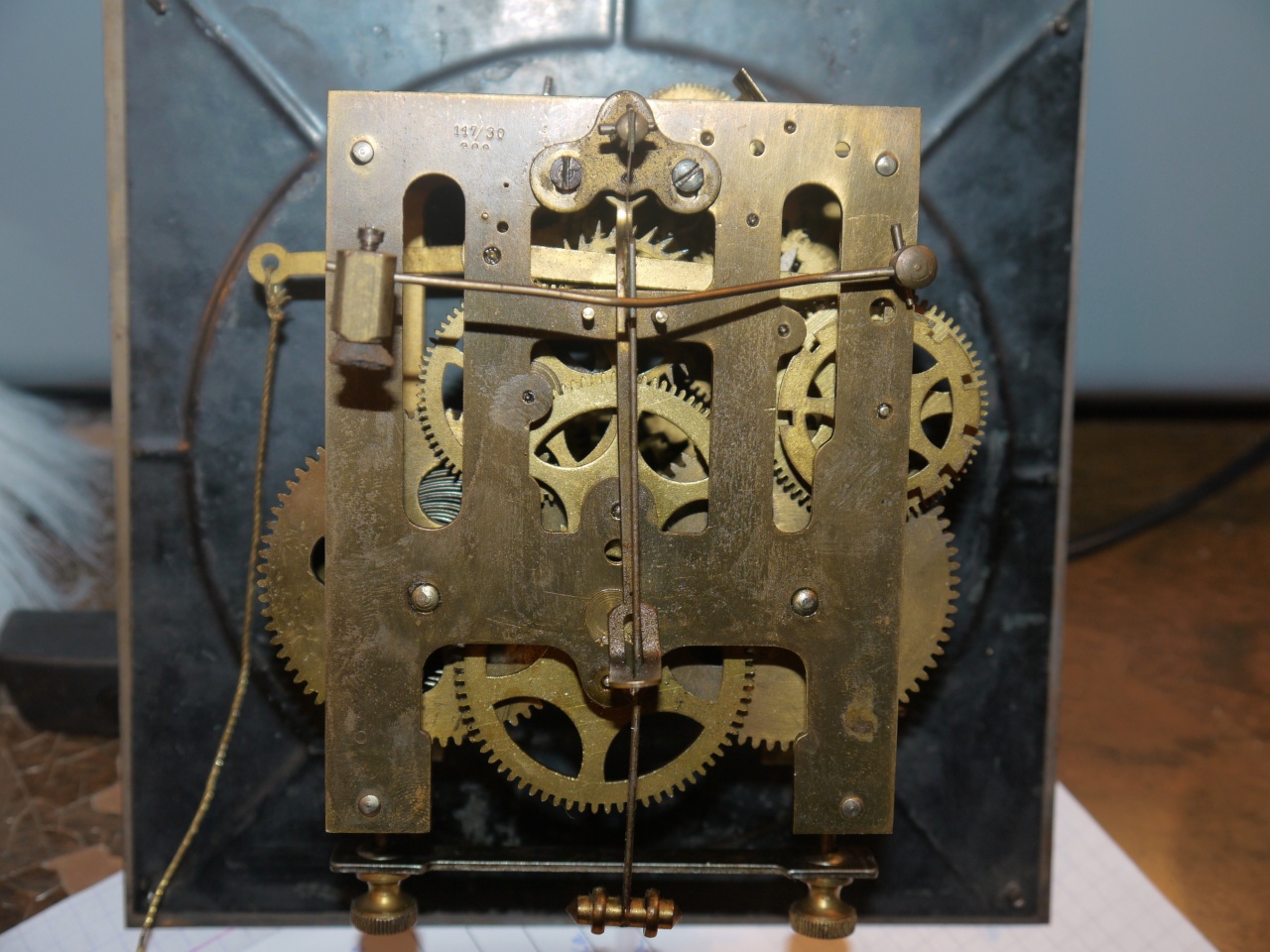

Доброго времени суток форумчане. Очень захотелось "старины" и приобрел я себе вот такие часы.
Можете подсказать что это за фирма и дату производства?
Нашел аналогичный механизм и понял что это часы марки Hamburg Amerikaniche Uhrenfabrik . Интересно о сто говорят цифры 117/30 и ниже 300, какого они ориентировочно года выпуска и что это за фирма? ( Хотя я возможно и ошибаюсь)

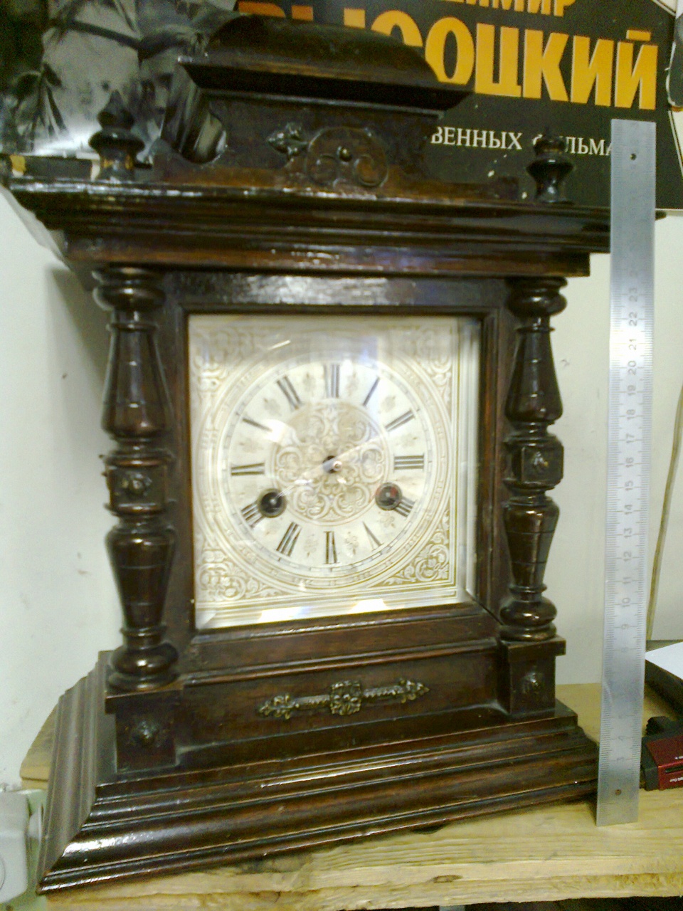

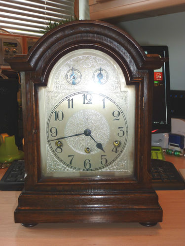

Принесли в ремонт замученный полочный Junghans. Без ключа, маятника, гонга и задней крышки.
Зато, с одной стрелкой! Та что присутствует, из медной лужёной фольги и с припаянным центром. Даже не знаю, часовая она или минутная.
Прошу уважаемое сообщество сориентировать, что и как. К чему стремиться, что можно изготовить, а что искать в Сети?
Прошу прощения за качество фото, снимал мобильным.

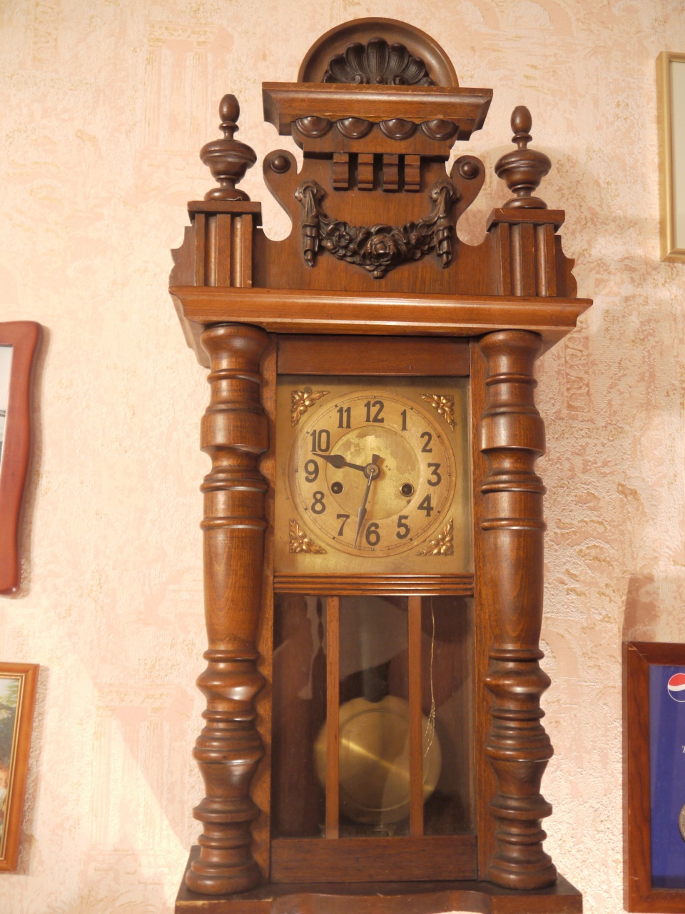

Вот есть аналогичные часы,маятник Юнганс,маятник и гонг я думаю должен быть таким

Качалка есть, маятник сделаю. Гонг совью из прутка. Из чего делать колодку для гонга? Обязательно из чугуна?

Да можно из латуни-бронзы, стали.

Из чугуна будет сложновато, уж лучше из стали, звук меньше гаситься будет.

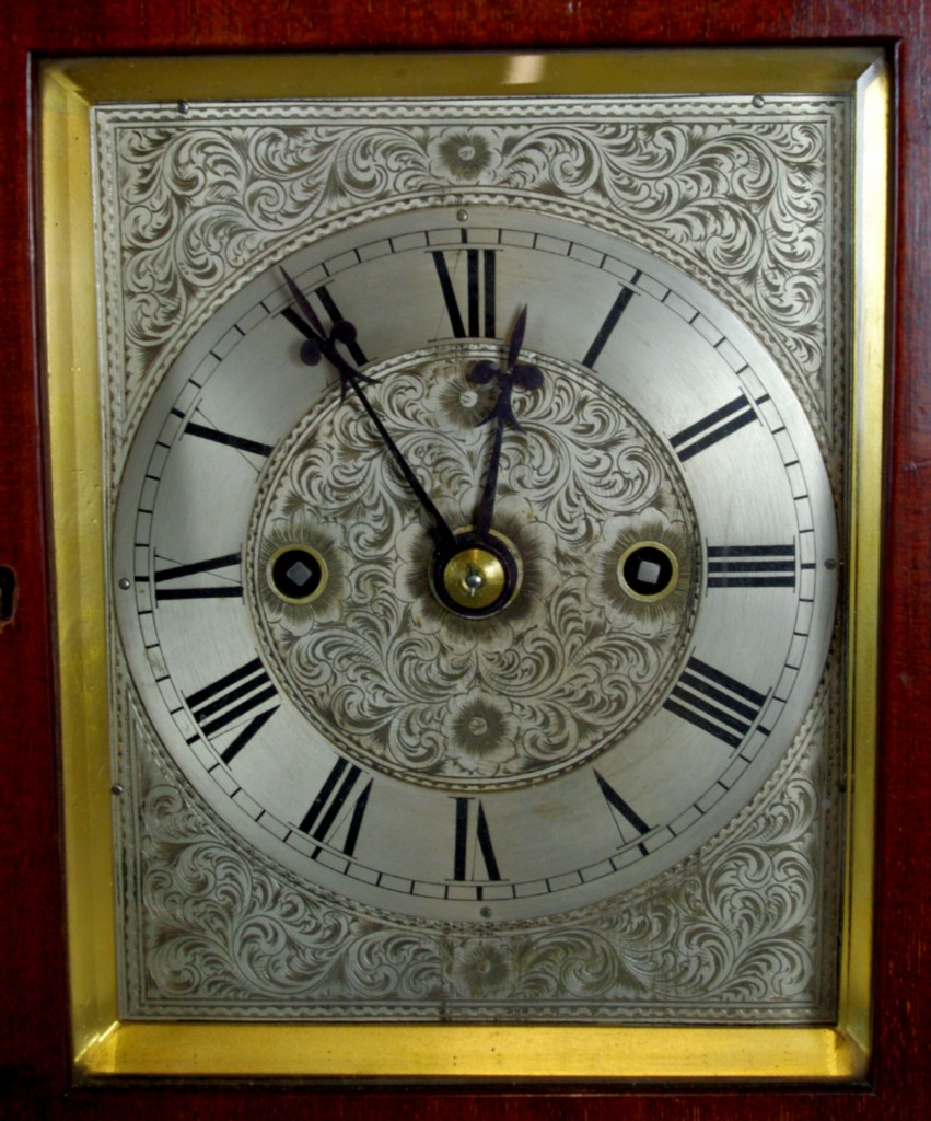

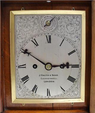

Добрый день, OddyRash.
Под стиль цифера ваших часов, я думаю, лучше всего подойдут стрелки стиля "Модерн"(Фото 1 и 2). Тем более по времени он совпадает с возрастом механизма. Или, для пущей значимости, можно стрелочки с закосом на Английские корни (фото 3 и 4).
