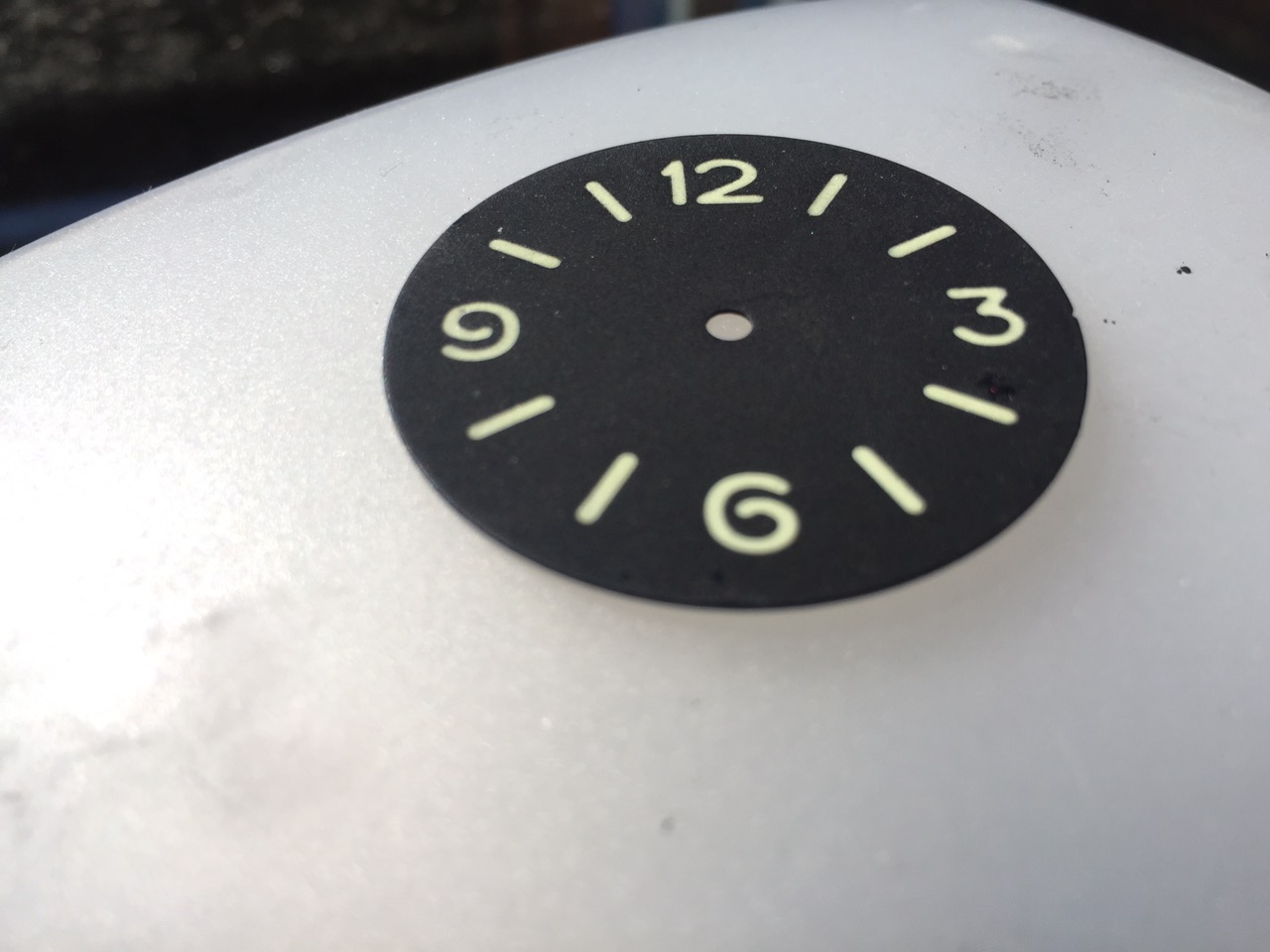

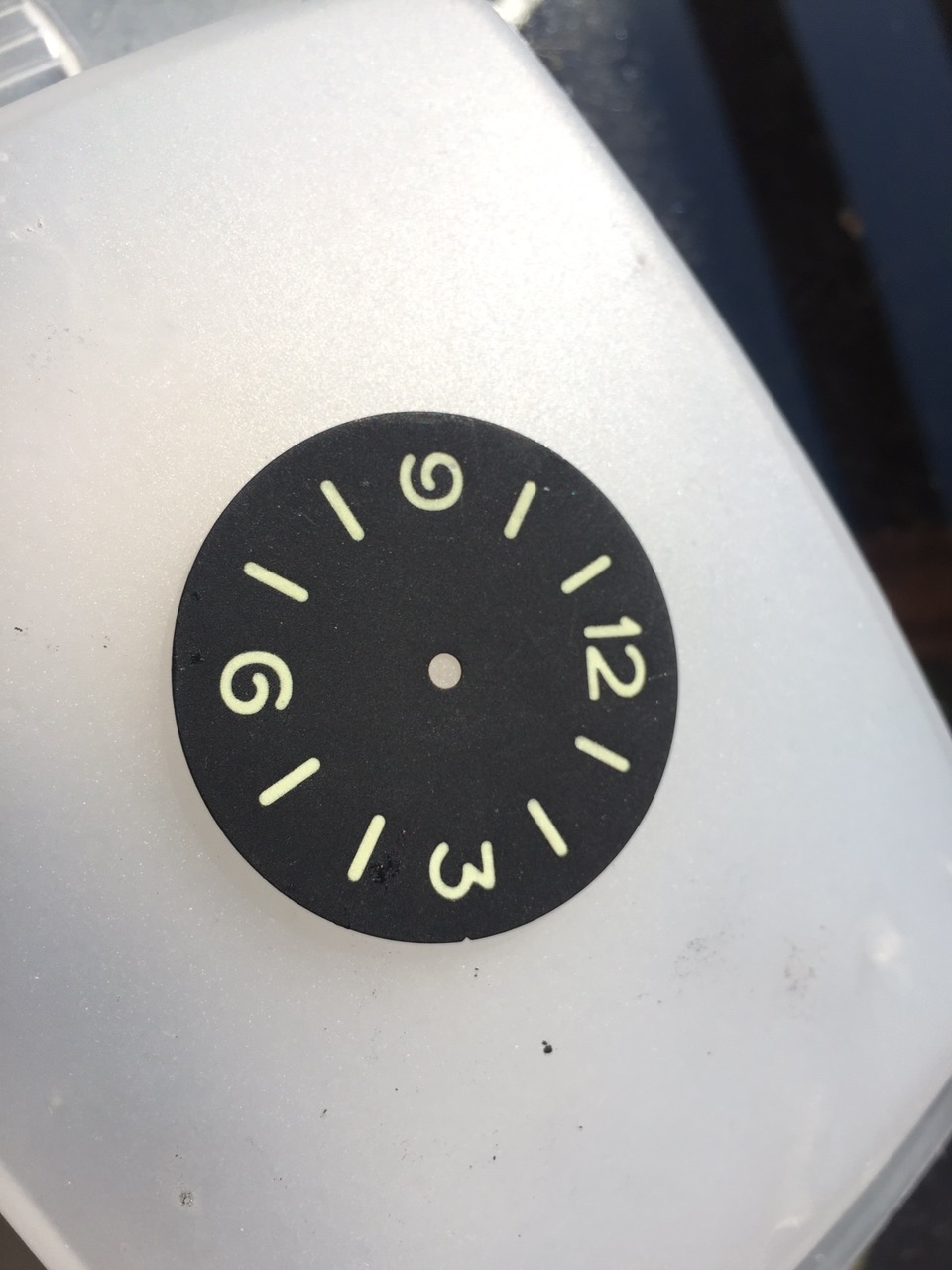

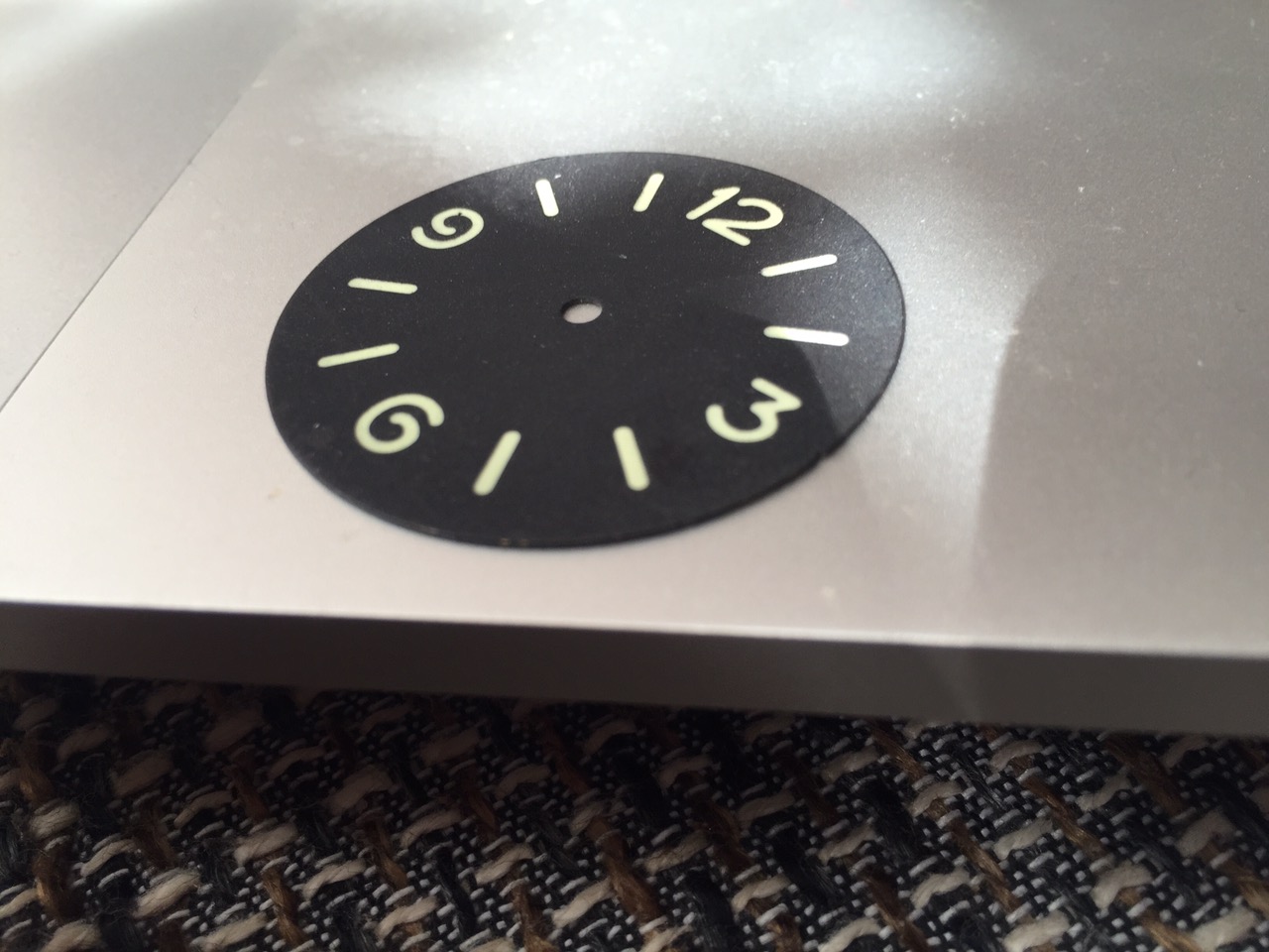

нашел в мусоре цифер с "вмазаным" люмом
на мой взгляд не в пример качественнее моего пилота. Хотя вы же не винтажную модель делали
