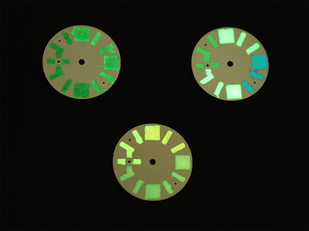

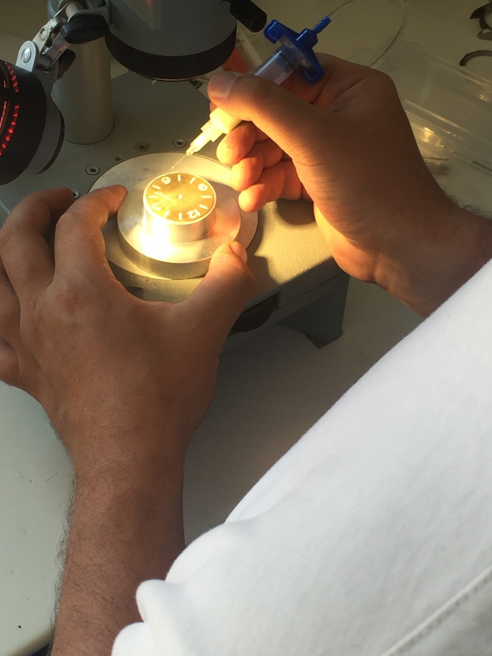

Сообщение от Гена Бобков Посмотреть сообщение
Например, у Брайтов, на сколько я слышал, объясняют тем, что наносят в ручную...
а разве не все вручную это делают?
Мы тоже делаем вручную. Вот таким вот прибором и под микроскопом делаем сэндвич. Сначала фрезеруем форму, потом заполняется люминовой.
Качество свечения увеличивается мин. в 3 раза, если наносить на плоскость как на соседнем фото
