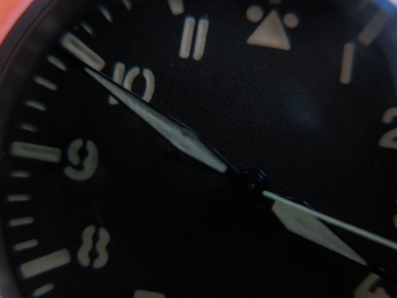

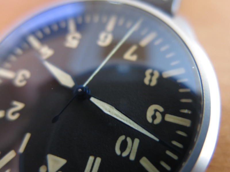

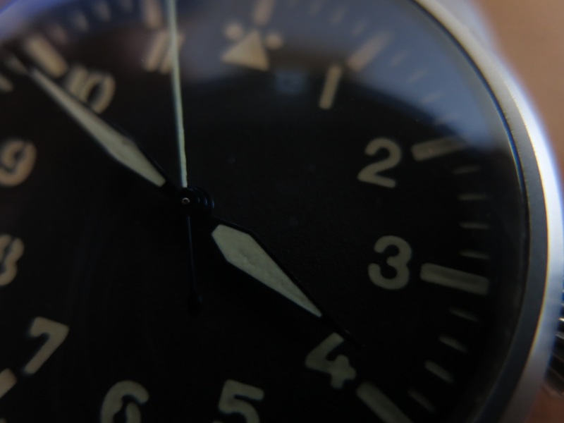

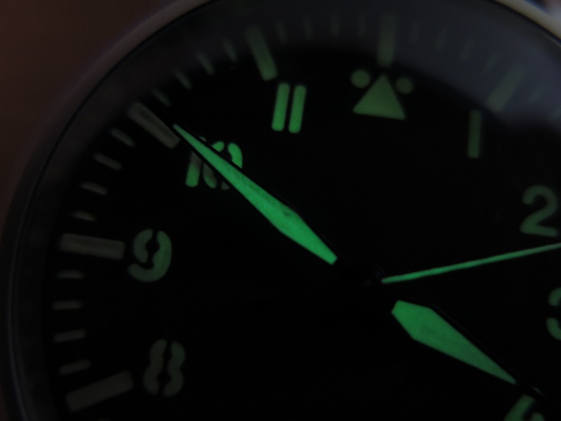

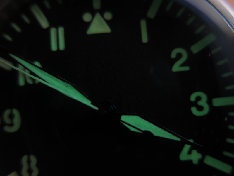

Сообщение от yourok72 Посмотреть сообщение
Армен, про люм - в точку. На стрелках даже в темноте пятно... сравнить например метки под цифрами 5 и 7... на 7 заподлицо, на 5 углублён... 34 секунда - вообще ужас! И так весь цифер, будто спичкой напихивали... Я понимаю конечно, "хэнд мэйд", и всё такое, но не до такой же степени... Думал написать производителю, да вот не созрел пока - гарантия кончилась в феврале 2016, всё равно ничего путного не скажут, только нервы себе трепать. Теперь и фраза Юрия (watchcenter) про своего "честного немца" - приобретает новый сакральный смысл Хочется Юрию пожелать - да не дай Бог!
есть такое... больше скажу - вы поглядите на фото с оф. сайта и там такие же косякие. Не смотря на то, что мы купили самый лучший дозатор, который есть на рынке, все-равно люм ложится не одинаково (не так печально как у Турби). Отказались от хан эйд и ждем ЧПУ управляемого стилуса. Эти все косяки у нас начали вылазить на серии, поэтому и так долго все у нас. На самом деле халтуры много в часовой индустрии. Не все на это обращают внимание. Тот же самый классический сэндвич у очень известного на форуме производителя, мягко говоря не самого лучшего качества и технология далека от идеала. Посмотрите как делает Пам свои сжндвичи, это есть хорошо. А поглядите на эти корпуса... ну куда это годится??? Кстати, средний корпус это как раз модель из этой темы. Если есть желание, замерьте свой и покажите результат, пжл. Вот чтоб получить такой результат как на последнем фото, нам стоит больших сил и ресурсов...
эхх, сам себя не похвалишь, никто это никто не сделает... пока... надеюсь поменяется, когда выпустим продукт.
з.ы. в отпуске пока мы

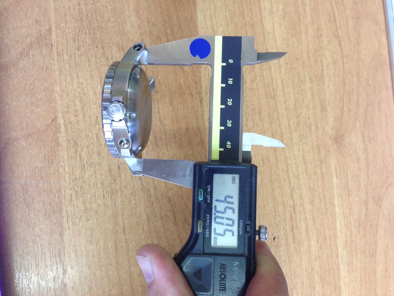

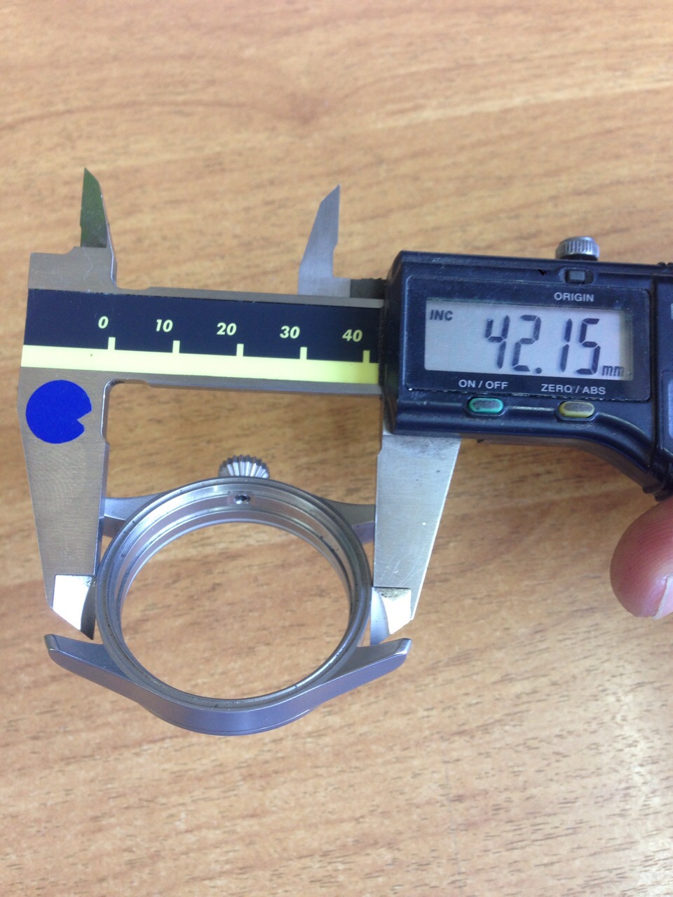

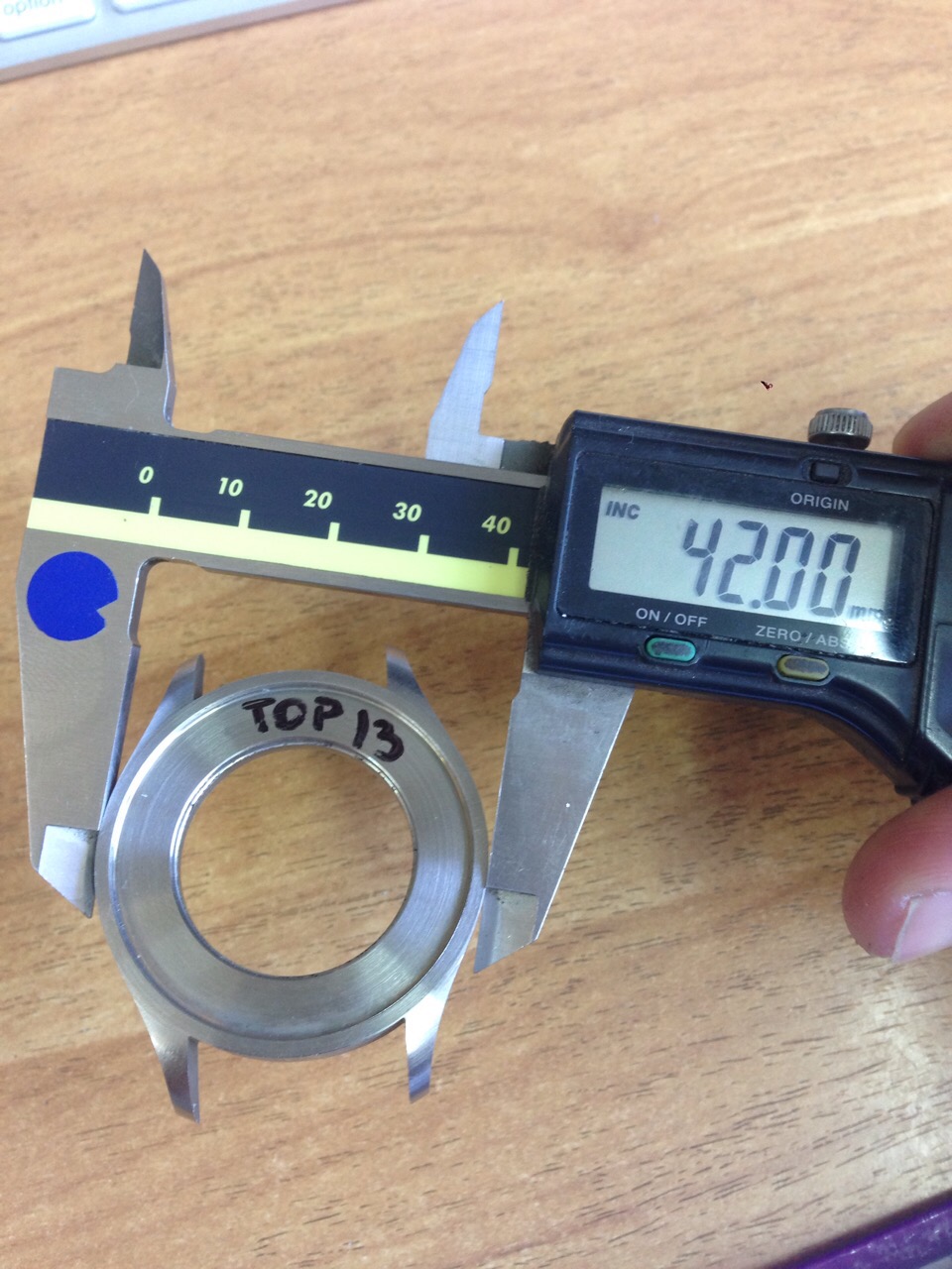

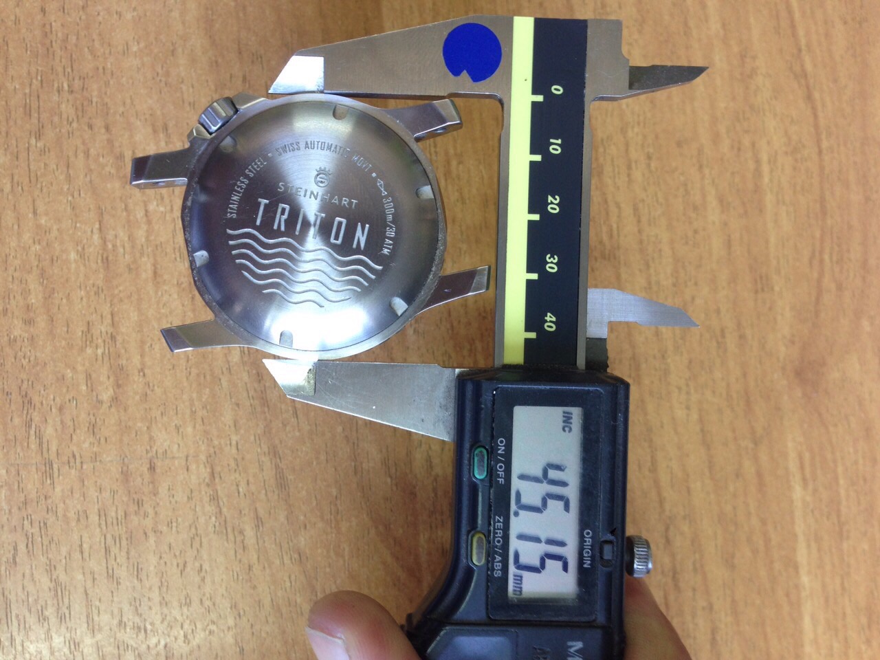

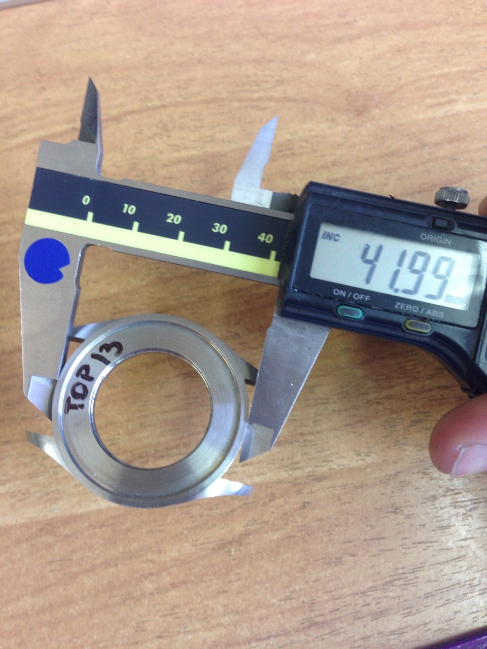

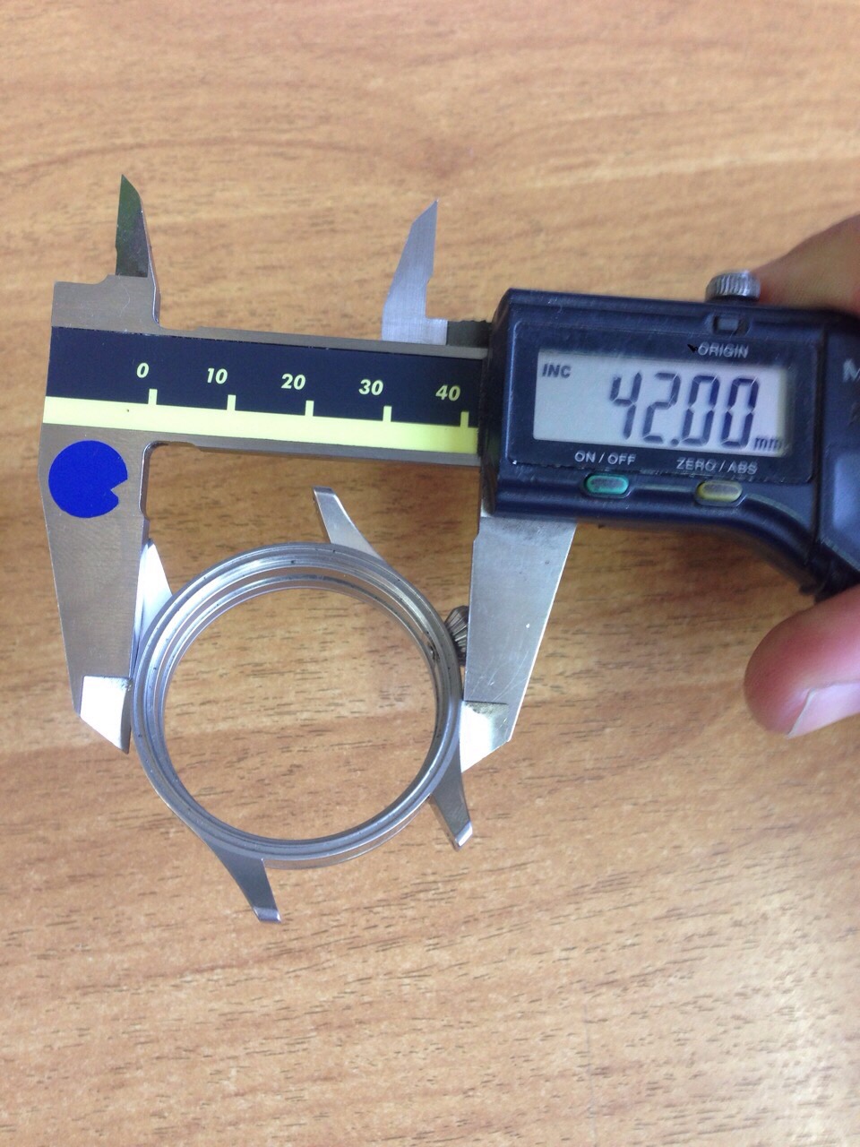

Юра, (сейчас наофтоплю и меня поколотит модератор) а вы этому штангенциркулю доверяете? В смысле проверяли точность? Спрашиваю потому что мы у себя на производстве аналогичным пользовались, напихали итальянцам, поставщикам запчастей к станкам, криков возмущения, а потом я как-то обратил внимание на то, что показания странноватые и стал замерять одну и ту-же деталь несколько раз подряд, каждый раз получая разные показания в сотых, а то и десятых долях.
Эти 3 пользователей сказали Спасибо! Men Ar за это сообщение:
dRasha (31.08.2016), watchcenter (31.08.2016), yourok72 (31.08.2016)

Сообщение от Men Ar Посмотреть сообщение
У Вас Mitutoyo? мы отдаем их на калибровку. Штангель имеет свою погрешность 1-2 сотки, но в целом он надежный для таких вот замеров. контрольные замеры только микрометрами делаются. Из-за разного натяга рамеры будут прыгать на
штангеле.
Справедливости ради добавлю, что и на Dievas сэндвич паршивый, будем менять. И с допусками бывают проблемы.
Эти 4 пользователей сказали Спасибо! watchcenter за это сообщение:
dRasha (31.08.2016), Lycan (31.08.2016), Men Ar (31.08.2016), yourok72 (31.08.2016)

Сообщение от watchcenter Посмотреть сообщение
А... Ну это совершенно другой подход, как я и подозревал У нас это просто инструмент не рабочий, а вспомогательный, так сказать, да и допуски далеки от часовых. Просто я всю жизнь пользовался старинными, теми еще, советскими, а тут получил это чудо, был неприятно удивлен и думал, что это классовая особенность электронных. Наверняка просто дрянь какая нибудь дешевая.
Этот пользователь сказал Спасибо! Men Ar за это сообщение:

Сообщение от Гена Бобков Посмотреть сообщение
То есть это практически так и задумано. Поэтому я не понимаю почему такое недовольство. Там двух одинаковых циферов нет и быть не может. Тем более люм очень толстый поэтому так неровно.
Гена, вы и вправду считаете, что создавая "винтажную" модель, можно делать часы тяп-ляп, и говорить что это придаёт винтажности!? Если бы это написал оф. представитель производителя - я бы очень смеялся. Косяки видны невооружённым взглядом, впечатление такое, что это китайская реплика, трёхкопеечная. Насколько мы видим из старых часов - люди раньше умели делать шедевры, и без ЧПУ... Поэтому такое оправдание (для меня лично) не катит, уж простите. Несколько свежих фото - как смог - мыльницей и кривыми ручками:
Отсюда вопрос: (наверное всё же риторический) - что помешало на стрелках люм нормально нанести? Слой ведь совсем не толстый...
