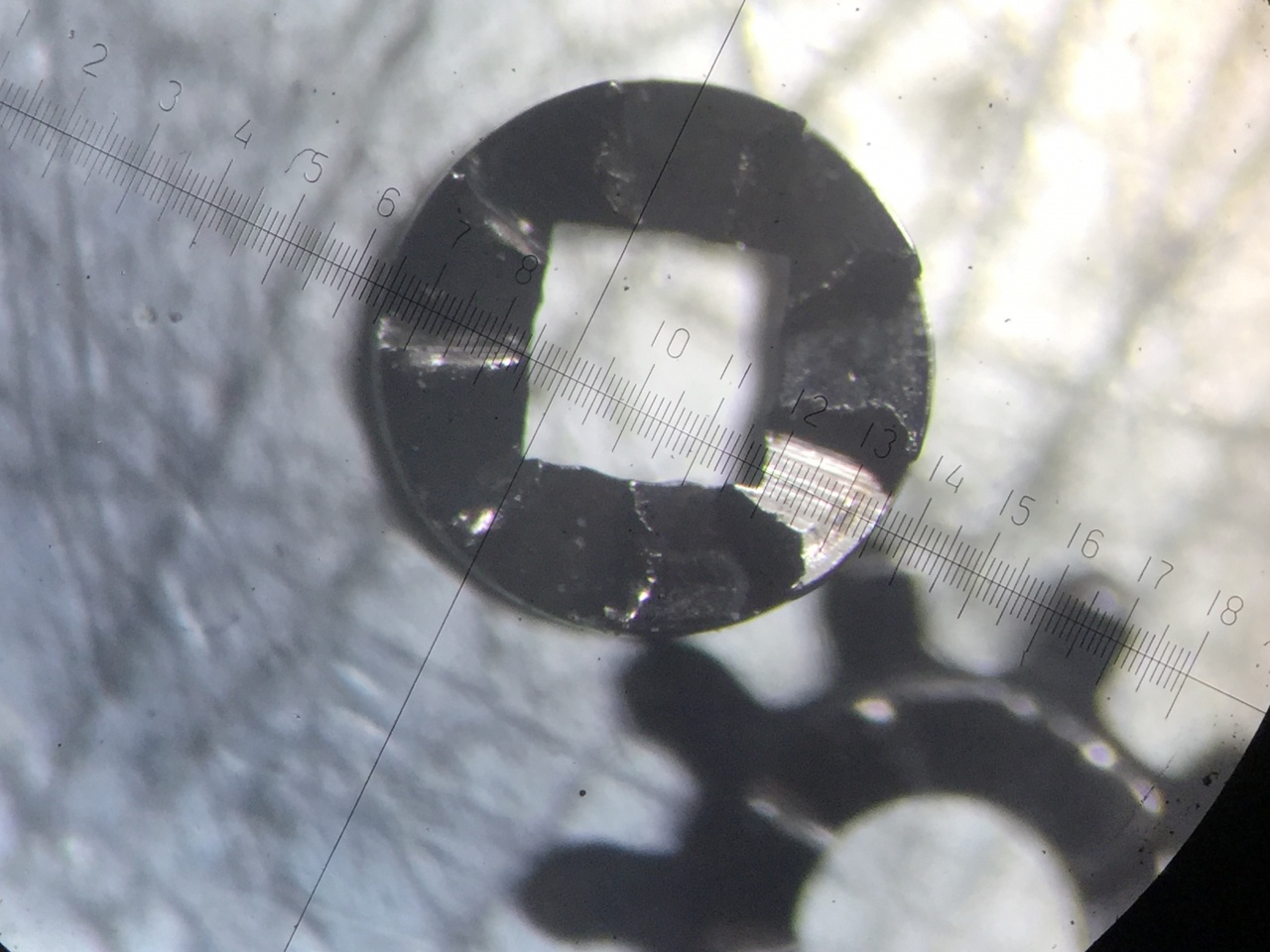

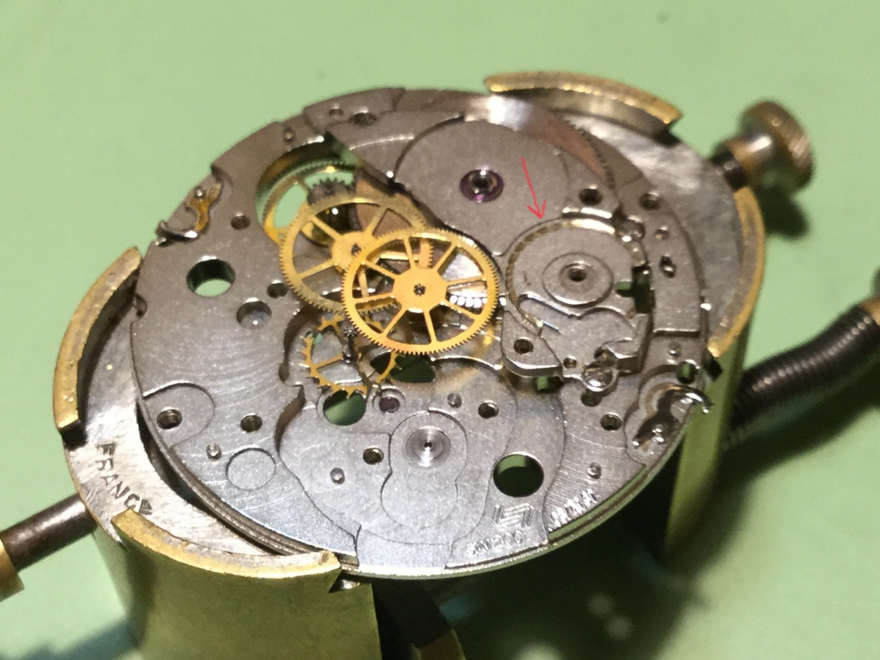

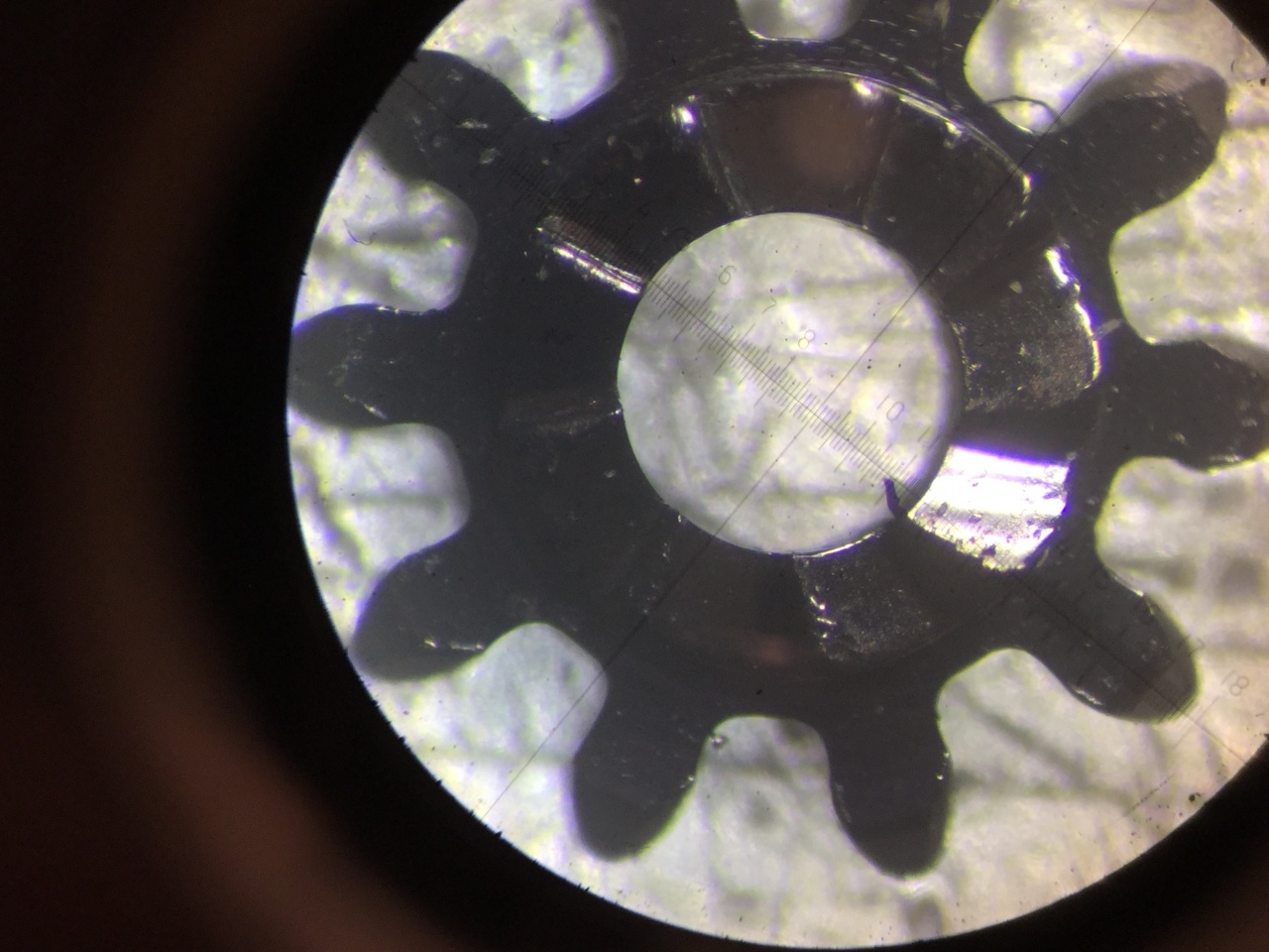

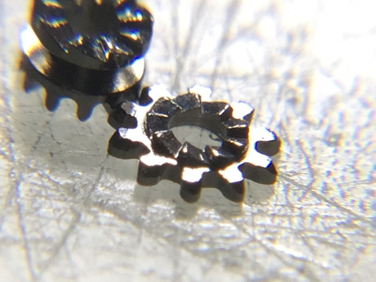

SELLITA SW200 в Oris
Анамнез:
От удара разъединился сектор автоподзавода.
Его заклинило, но часы продолжали заводить вручную, все для фронта, все для победы!
На заднем стекле слой латунной пыли.
Жалобы:
Перестало заводиться даже вручную (с чего бы?)
Микроскоп показал что оно бывает при известном усердии с кулачковой муфтой и заводным трибом. Результат на фото.
Но вот почему такая выработка под заводным колесом?
Мне в голову приходит только одно: куски от заводного триба и муфты (sliding pinion & winding pinion) отрываясь попадали под заводное колесо и продрали в мосту борозду. Вот думаю, мост менять или нет? На ход не влияет и под колесом не видно...

мост менять необязательно, если не изношен выступ, на котором вращается заводное колесо
но заполировать заусенцы на нижней плоскости зубьев заводного колеса надо

Сообщение от Dima343 Посмотреть сообщение
Дима, они в паре стоят рублей 500 наверное))

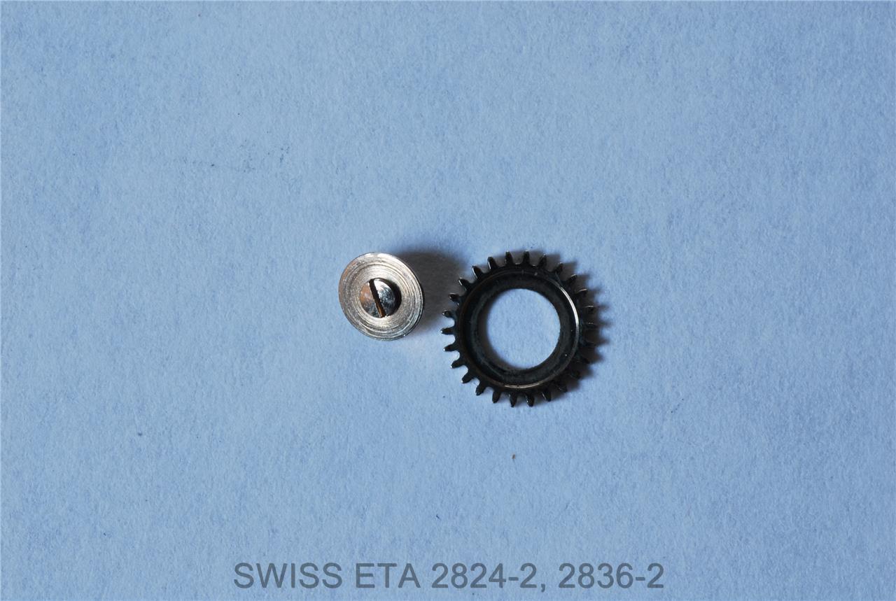

кто в паре?
но можно поменять и его, если недорого стоит
