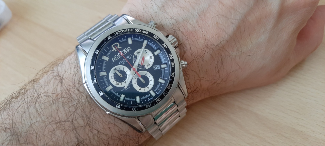

sorry за низкое качество фото.

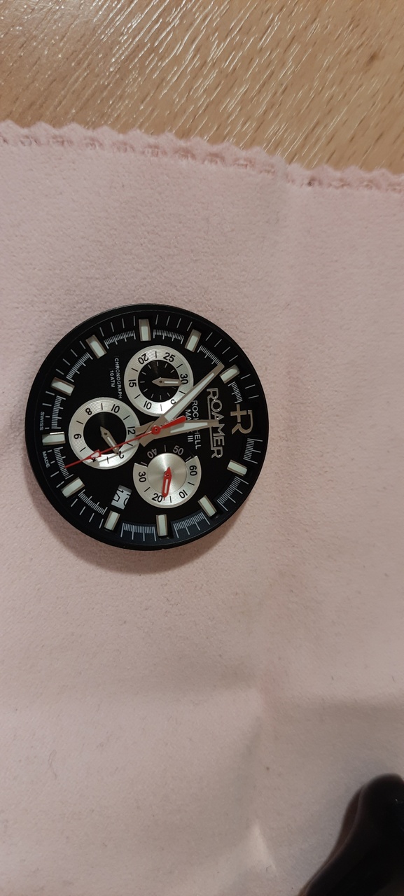

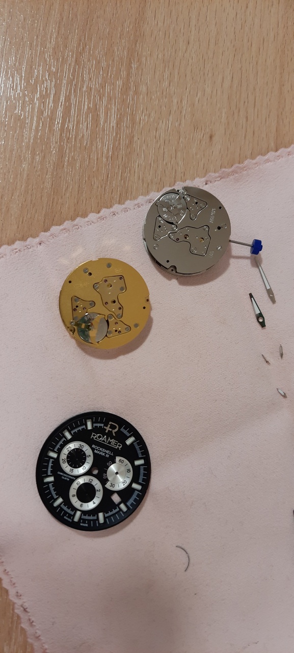

Мы в ответе за тех, кого приручили (С)

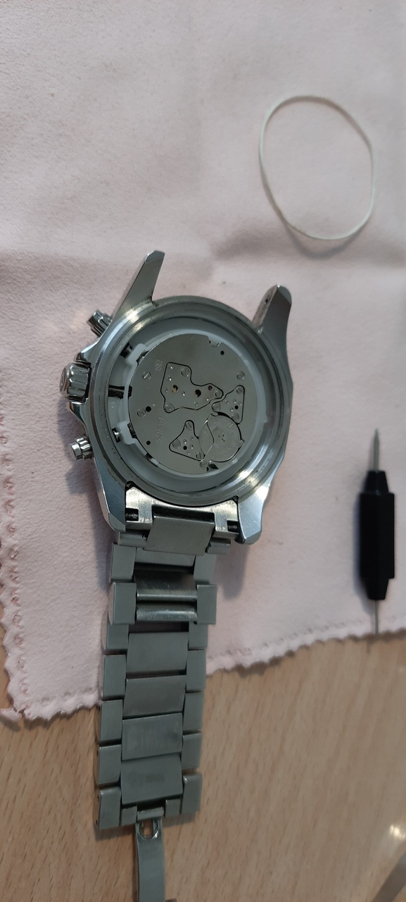

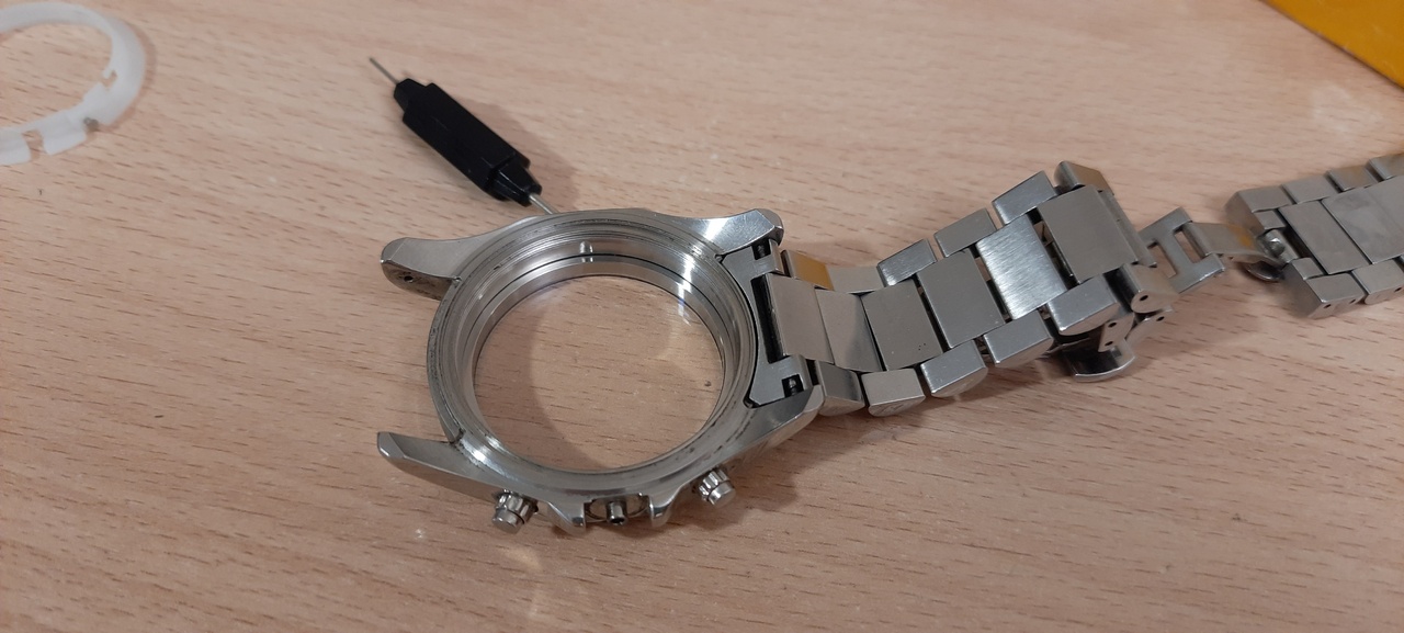

У друга заболел хронограф, который я ему лет девять назад посоветовал, а потом и заказал. Тогда еще в России работал И-Бей... не суть. Похоже он часы приложил хорошенько, может даже не раз: он горнолыжник, даунхильщик, конченый короче). Взялся я ему эти часы полечить, ну и самому хотелось руки почесать - чего греха таить.
Хрон не работал вообще, само время тоже не радовало, хотя вроде работало. Кстати, хрон работал некорректно с самого начала, я его калибровал на ноль еще тогда по совету с Форума (вроде писал об этом) путем выставления стрелок как надо и временного обесточивания мотора.
[Логика в том, что механизм "забывает" обо всем без батареи и при установлении элемента писания принимает текущее положение стрелок хронографа за "ноль".]
Решено было заменить механизм, тем более на Алике абсолютно спокойно и совсем недорого лежат даже не аналоги - прямо сама Ronda 3090 D. Да, азиатская сборка, можно было поискать швейцарскую, но для меня это вообще в целом была авантюра - я не часовщик.
Альзо...
Это я сфотал для себя, чтобы не забыть, какая стрелка где. А потом уже решил и еще сделать фотки
Вот они раскиданные:
Полукруглый декоративный элемент субциферблата постоянной секунды (снизу маленький блестящий). Я нашел его между циферблатом и старым механизмом. Похоже, последствие удара или тряски и, вероятно, причина гибели старого механизма.
А вот новый механизм на месте. Не получилось сделать подробный фотоотчет, увы.
Ну и на руке, чего бы не примерить)
Самая большая проблема была в точной установке секунды хронографа, она все время вставала криво. И ось постоянной секунды была тоньше чем старая - пришлось капнуть клея для установки стрелки. В общем - не думай о секундах свысока)
Отличная получилась медитация.

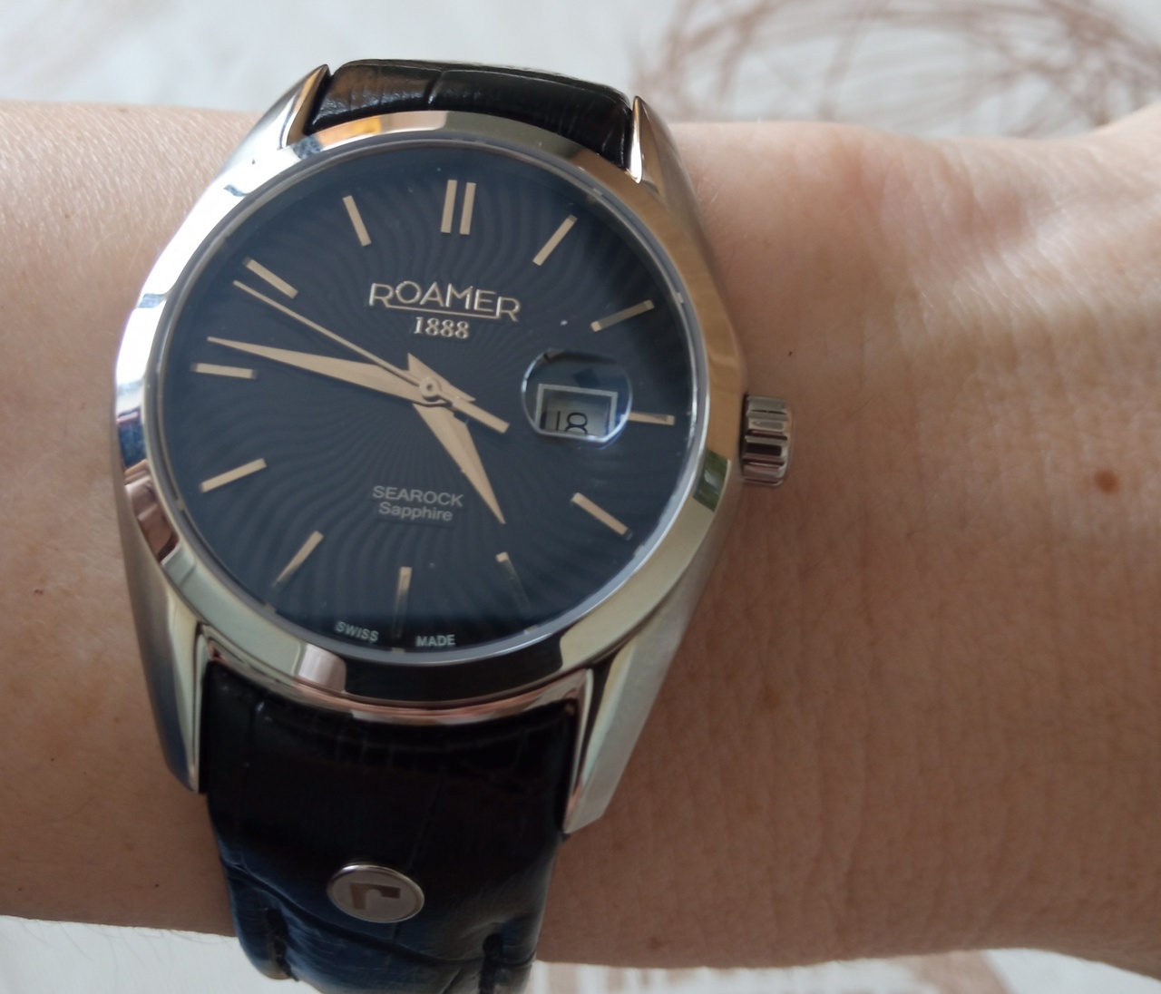

Здравствуйте все!
Встречайте: Roamer Searock 203 844 41 55 02, диаметр 34 мм. Подбирал часы своей коллеге, перебрали вариантов 50-60. Т.к. в Москве этих часов уже не было в продаже, то думал заказать через форум, но у заказчицы нашёлся какой-то buyer, причем в Италии. И, по её словам, часы были куплены в Испании, т.к. в Италии их не было. Заказали ещё в июне, часы шли около месяца, меня не было при получении (жаль), так что документов не видел. Обошлись где-то в 29 тыс. руб. Но часы на пятый день показали EOL, думаю оттого, что долго лежали в магазине.
Клиентка довольна своими такими красивыми часами, доволен и я, т.к. она согласилась с моим подбором. Теперь у неё в планах белолицые часы на браслете.

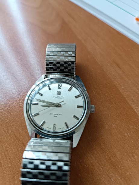

Доброговремени суток!

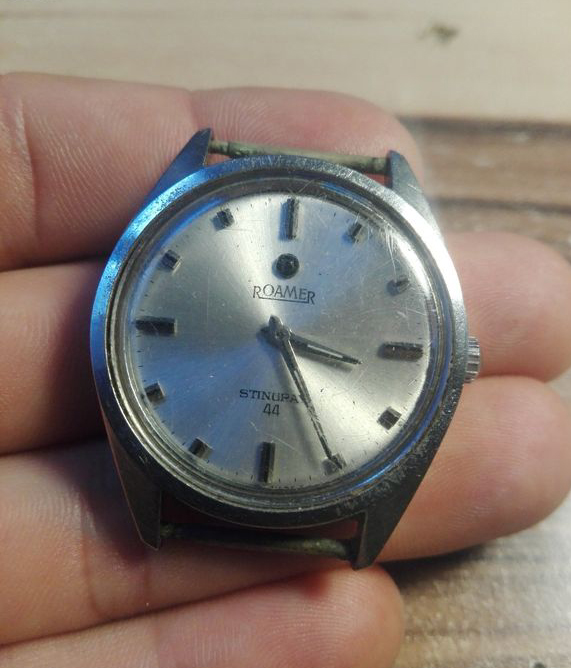

Пара фот с нашей барахолки.
утверждается "Roamer Stingray 44, 1953", хотят примерно сотку эуро.
но вертсо с трудом.
Стоит брать

Сообщение от AntonZP Посмотреть сообщение
но вертсо с трудом.
Стоит брать
Попросите более чёткие фото, как минимум - читаемое фото задней крышки. В идеале - фото механизма. Это действительно Roamer, но задняя крышка немного смущает, будто от другой модели.
Пока что выглядит как котлета.
И серия Stingray запущена в 60-ых есличо)

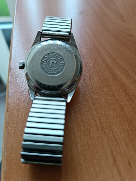

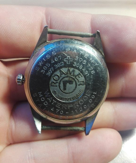

Думаю не котлета.
вот фото с другого места, сейчас в продаже.
и еще находил, но уже завершенный аукцион.
но честно говоря - что-то у меня на них не стоит
