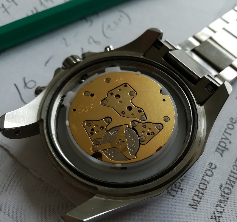

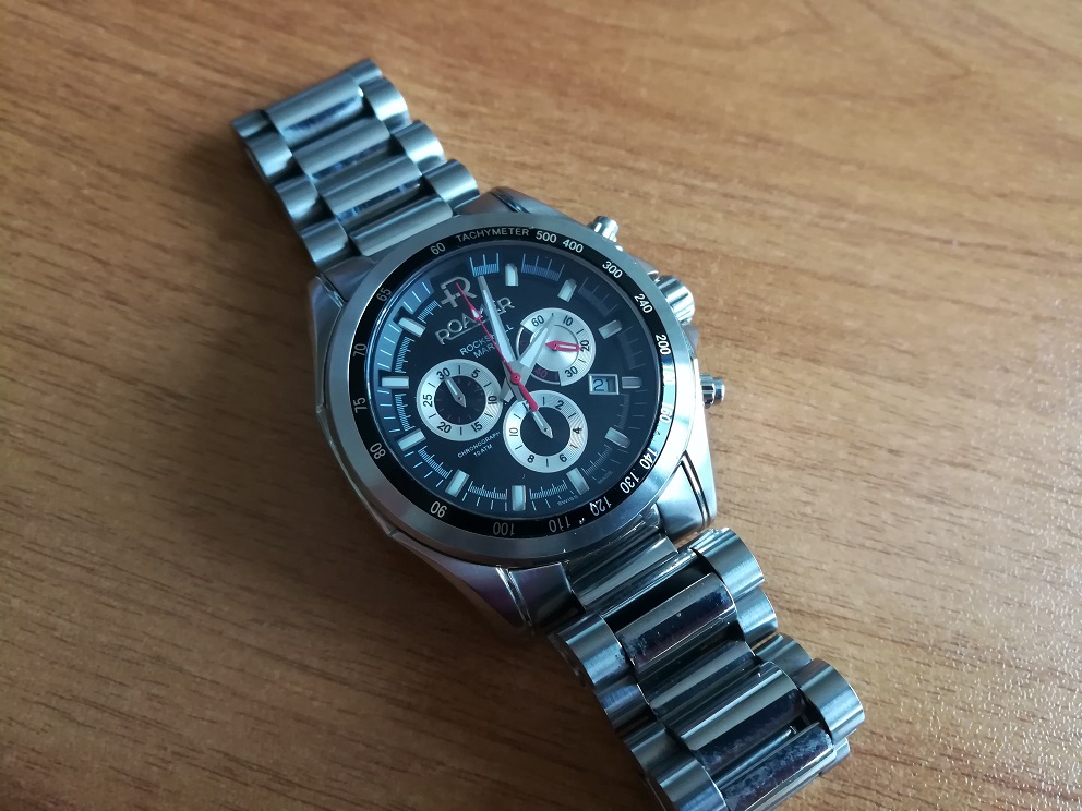

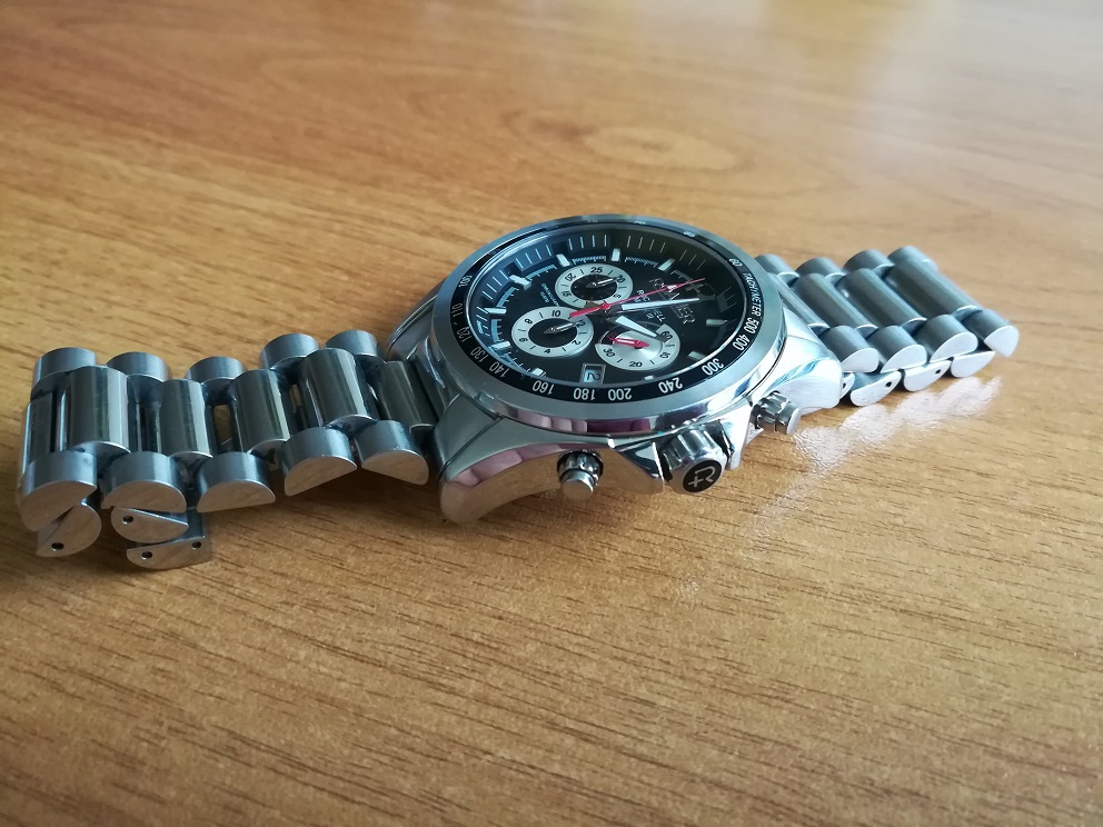

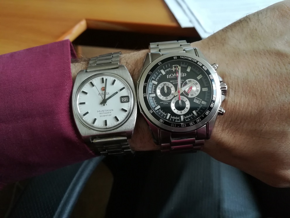

Друг попросил меня сменить батарейку в его хронографе Рокшелл Мк III, и я не смог отказать себе в том, чтобы не нафоткать его и немного осмыслить.
Вот.
- в часах стоит еще с завода установленная Рената, то есть Ронда не обманула, 5 лет минимум она там проработала,
- сапфировое стекло выглядит как новое, кто бы сомневался, но просто отметил. Между тем, покрытие из карбида вольфрама на браслете все же имеет мельчайшие царапинки. Не так, как на корпусе, но они есть. Конечно, друг в этих часах везде, а он увлекается горным велосипедом и профессионально занимается горными лыжами - думаю, это хороший результат для покрытия,
- когда снимал браслет с ушек, в который раз полюбовался на качество его исполнения и обработки,
- кстати, секундная стрелка хронографа раньше при сбросе останавливалась на четырех секундах. Я пробовал ему откалибровать, как рекомендовали в интернете - все тщетно. Когда менял батарею, установил стрелку на ноль и в таком положении ее "обесточил". И стрелка при сбросе теперь встает на ноль. Теперь я знаю, как это делать правильно.
И несколько его фото:
И, конечно, фото на руке. На запястье сегодня его дедушка Фото вместе с ним.

Снял крышку с Roamer Rockshell Mark III Chrono, чтобы поменять батарейку, но такого крепления батарейки еще не видел.
Фото беру из предыдущего сообщения, у меня такое же расположение.
Подскажите, как из них достать батарейку.
Винт нужно раскручивать?
С уважением...

Крышку сняли, хорошо.
Вам нужна часовая отвертка с очень тонким жалом, либо остро заточенный нож, но с ножом намучаетесь, он на крайний случай - если больше ничего нет.
- отвинчиваете болтик, который крепит прижимающую батарейку скобу (та, что с плюсиком, думаю, это и так понятно). Осторожно, она пружинит,когда будете откручивать,накройте рукой или прозрачным пакетиком - болтик может "выстрелить". Либо прижмите пальцем, и отпустите после того, как вытащите болтик. Болтик оочень маленький, его желательно брать пинцетом. В принципе, если отверточка нормальная, у нее жало намагничено, можно и так.
- вынимаете батарейку, поддев ее отверточкой или кончиком ножа, вставляете новую.
- вставляете ножки скобы в пазы, прижимаете ее, вставляете в отверстие болтик, завинчиваете,
- далее расправляете уплотнительную резинку, чтобы лежала ровно в пазу и завинчиваете заднюю крышку

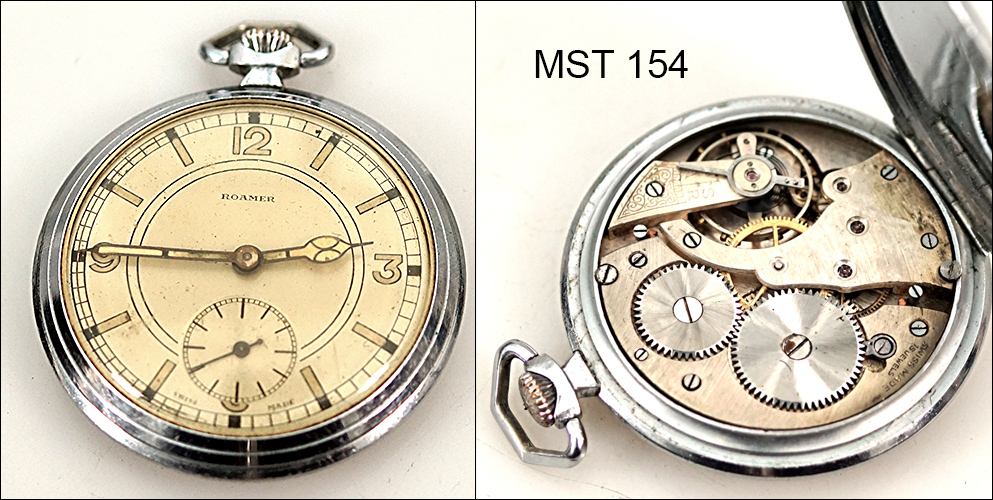

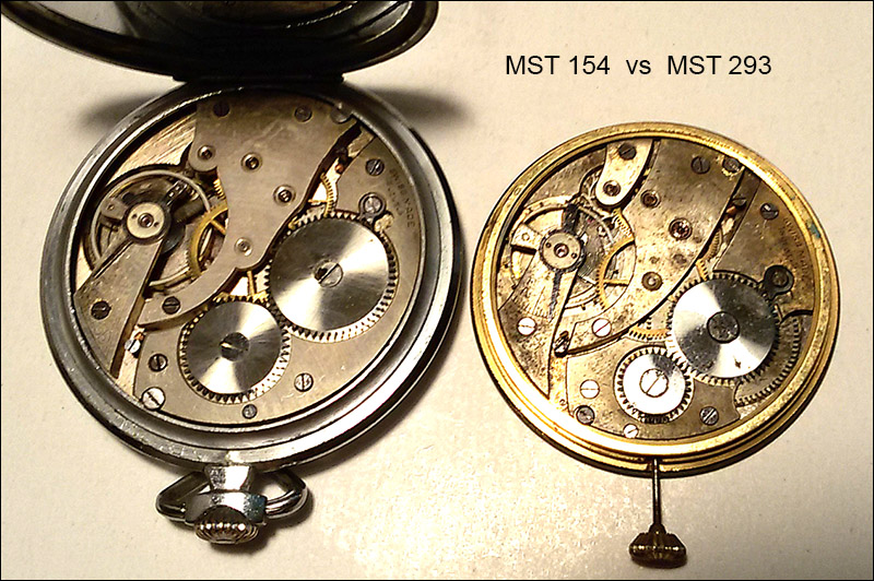

Очередной карманник притикал в коллекцию...
Думал как остальные, ан нет, был приятно удивлен что там мех которого у меня еще не было...
а это для сравнения размеров мехов...

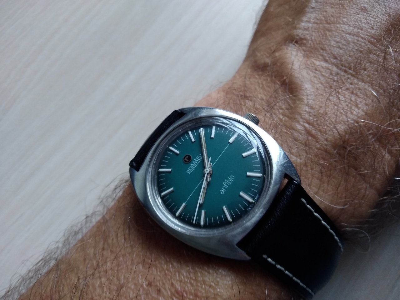

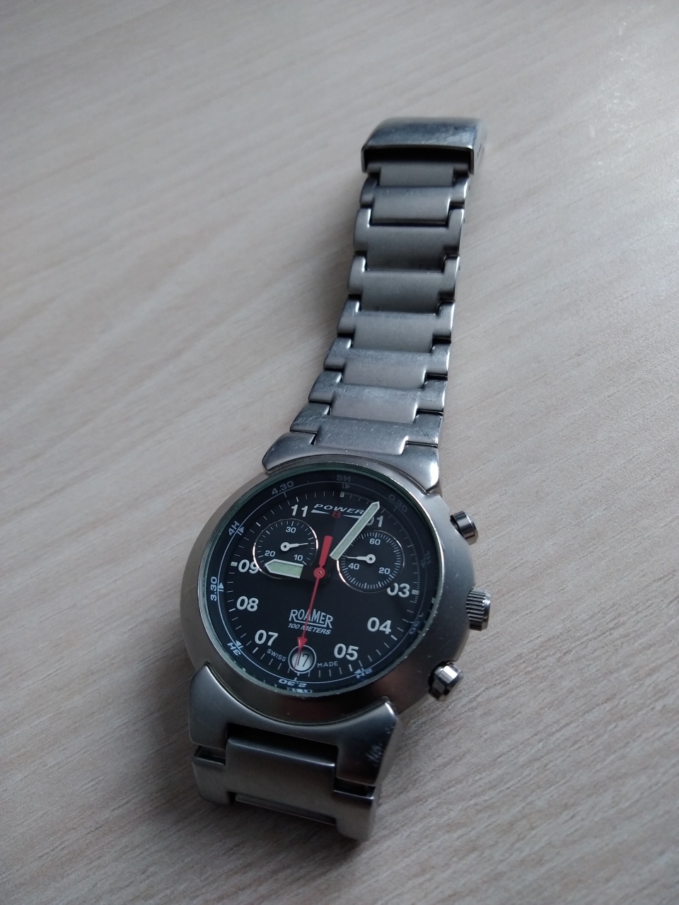

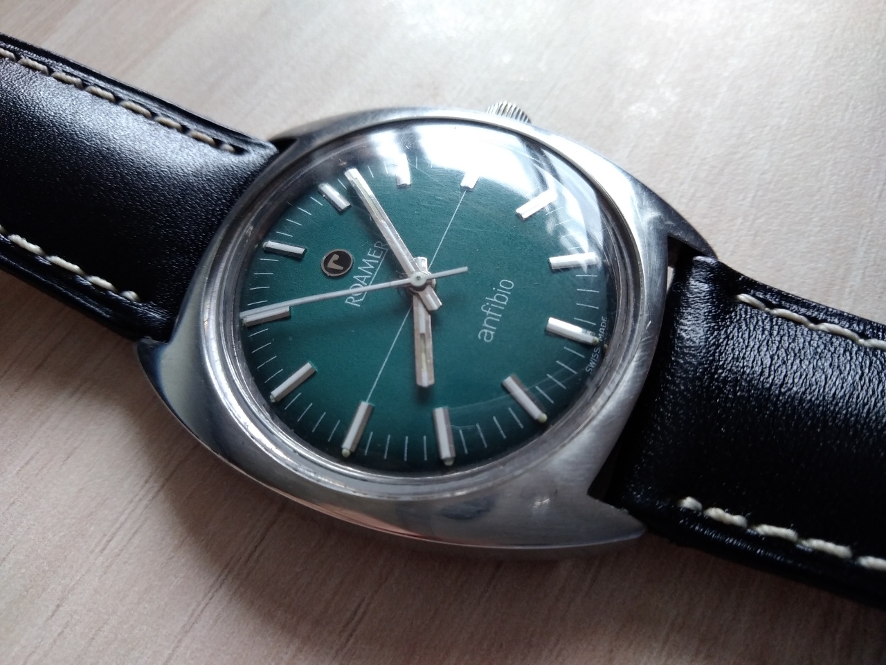

ANFIBIO конца 60х-начала 70х и POWER 8. Может быть, кто-то продает на него браслет целиком или 1-2 звена. очень нужно.Нажмите на изображение для увеличения
