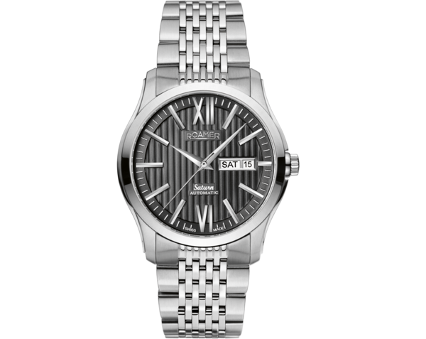

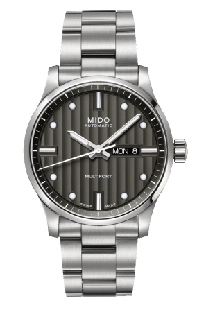

ROAMER вполне обычные Швейцарские часы, стоят своих денег и не более того.
Полагаю, что позиционировать их следует на уровне TISSOT/ CERTINA/ MIDO/
У ROAMER встречаются достаточно интересные модели, зачастую за счёт некоторых заимствований у иных часовых брендов.
Например
http://roamer.ch/en/the-collection/w...-41-53-90.html

http://www.mido.ch/en/content/m0054301106100

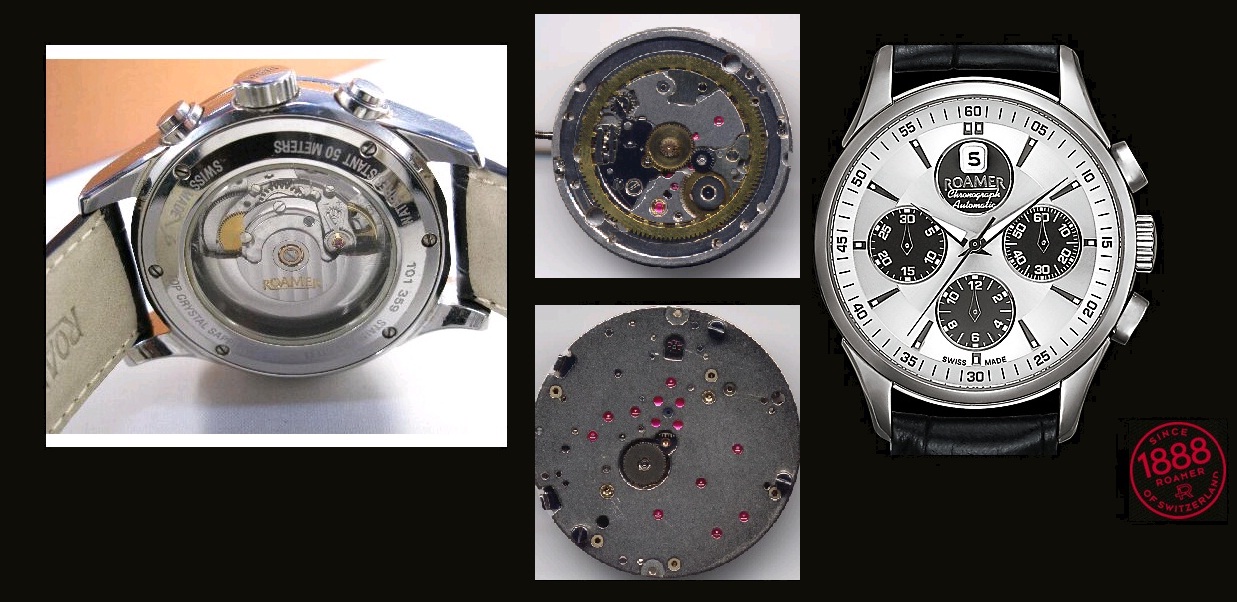

COMPETENCE CHRONOGRAPH от Roamer
Как известно, практически ни один из имевших место быть на конец XIX века брендов не имеет сейчас оригинального (наследственного) хозяина.
Zenith не принадлежит Favre-Jacot, Omega принадлежит появившейся в 80х гг ХХ века группе Swatch, итд.
Мало кому сейчас это приходит в голову, но, даже поменяв хозяев в начале 90х гг ХХ века, Roamer (практически ровесник Omega), бренд, ориентированный на средний класс, традиционно продолжает уделять максимум внимания исполнению своих корпусов.
Даже обычные защелкивающиеся задние крышки пригнаны очень ладно - вскрытие (и обратная установка) занимают очень и очень много времени и усилий.
У большинства производителей ассортимент и линейка моделей обычно покрывает весьма широкую ценовую аудиторию. Есть модели начального уровня, есть среднего, есть у каждого производителя свой "топ".
К топовым моделям традиционно принадлежат механические хронографы, различающиеся инженерным исполнением механизма - часть представляет собой единый, изначально созданный целым механизм, другая часть - сопряжение надежного базового механизма (нпр., ETA-2824 или ETA-2892) со специально созданными не менее известными производителями, модуля хронографа. К последней группе относится и модель COMPETENCE CHRONOGRAPH от Roamer
2004г.
Стальной корпус обеспечивает герметичность в 5АТМ. Задняя крышка на винтах, так что можно любоваться ротором основного механизма, с 52мя рубинами, элегантно декорированного. Традиционно для дорогих механизмов мосты и сектор автоподзавода украшены круговым зернением. Правда, в базовом ЕТА-2824-2 на самом деле 23 камня - ниже будет объяснение, откуда появилось столь внушительное число дополнительных.
Хронограф полноценный, то есть имеются как 30-ти минутный накопитель, так и 12-ти часовой. В отличие от традиционного Valjoux 7750, 7751, в данной модели несколько иное расположение маленьких циферблатов. Это позволило разместить на 12 часах окошко даты, снабженное внутренним увеличительным стеклом.
Модель приятно смотрится, показания стрелок легко читаются. К недостаткам отнесем толщину - хронографы из двух модулей-механизмов с автоподзаводом традиционно страдают этим.
Посмотрим на разобранные часы с циферблатной стороны основного механизма. Сразу видны отличия от базового механизма. Числовое кольцо заменено на передаточное колесо календаря. На месте часового колеса специальная шестерня, на оси секундного колеса также насажено колесо. Это необходимо для сопряжения механизма с модулем - секундная стрелка в часах боковая, а центральная - хронографная.
Основной механизм является тыльным и нижним. Сверху на него крепится модуль Dubois Depraz. Необходимо отдельно остановиться на этом производителе, давно зарекомендовавшим себя в мире хронографов. Достаточно вспомнить известный поединок 60х гг ХХ века за первенство в создании высокоточного автоматического хронографа. Leonidas-Heuer и Breitling объединили усилия в разработке первого автоматического хронографа. Позже к ним присоединились еще две компании: часовая фабрика Hamilton/Buren и известный производитель сложных механизмов Dubois Depraz. Как оказалось впоследствии, в Швейцарии хорошие идеи держать в секрете не так-то просто. И вскоре в соперничество за автоматический хронограф вступили еще два производителя – Zenith и Movado, входившие в то время в один концерн (последними был создан спорный, но, благодаря удачному маркетинговому ходу занявший ведущее место El Primero).
Но, мы о Dubois Depraz. Посмотрим на модуль с обратной стороны. Вот куда пошло столько камней! Компоновка деталей плотная, кажется, что в механизме практически нет неиспользованных пустот, инженерный дизайн вызывает уважение.
Затевая в начале 2000х гг серию Competence, Roamer, уже выпустившая к тому времени значительное число моделей с хронографом, соединила в модели 2004г все лучшее, что могло на тот момент дать серийное швейцарское производство.
Жаль, что в последнем семействе Roamer, механические хронографы, не находящие такого спроса, как иные модели, отсутствуют.
Мы же напоследок насладимся циферблатом модели Competence 2004г, классическим, но вместе с тем, сразу отличаемым среди других механических хронографов.

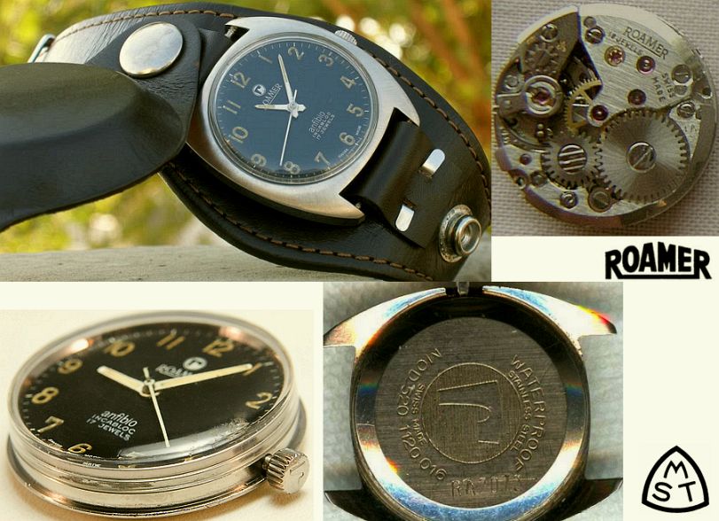

Roamer Anfibio
Как я уже говорил в обзоре Хронографа ROAMER, производство часов и механизмов Штудели и Мейера, существующее с 1888г, приняло современное имя в 1952г.
Традиционно производитель уделял повышенное внимание корпусам. Так, в 1940г, инженеры фирмы разработали особенно успешный по водонепроницаемости корпус. Компания процветала благодаря этим разработкам, что позволило создать целую линию моделей Anfibio — часов с водостойким корпусом - которые сегодня стали коллекционными. В 1955г Anfibio были официально запатентованы — как улучшенный водонепроницаемый дизайн корпуса (патенты №305 467 CH, 305776, 307382, 308491).
Anfibio стали весьма популярными в различных армиях и полицейских подразделениях разных стран, включая армию Родезии и южноафриканскую полицию. В книге «ZERO HOUR - A Photographic Reference of Military Timepieces»,где упомянуты такие известные «полевые» часы, как Waltham, Tissot, Elgin, Glycine, Siegerin, Longines, Omega, Hamilton и Candino, родезийским Anfibio посвящена отдельная статья.
У Родезии, руководимой Яном Смитом, провозгласившей освобождение от Британской империи, но не проведшей честных и справедливых выборов, были немалые трудности с поставкой импортных товаров. К стране были применены санкции; более того, в ней шла гражданская война. В этой обстановке были заключены контракты на поставку часов Anfibio. Часть моделей была специально подготовлена для т. н. «скаутов Селуса» (http://en.wikipedia.org/wiki/Selous_Scouts ) - элитных родезийских спецподразделений, проходивших обучение в британских SAS.
Отличительной чертой «родезийских» Anfibio был тройной кожаный ремешок — к «подложке», помимо кожаных «ушек», на которые крепился корпус часов, была приклепана кожаная «раковина», негерметичная (она застегивалась на кнопку), но надежно прикывавшая стекло и заводную головку от механического воздействия.
Модели Anfibio для Родезии также несли на задней стенке корпуса дополнительную буквенно-цифровую маркировку.
Механизмы, устанавливавшиеся в Anfibio, были разнообразными. Собственные MST 430/436, Felsa 4002 (MST 441) и 4007 (MST 452) автоматические с календарем и без (MST420).
