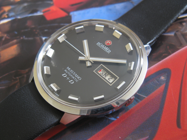

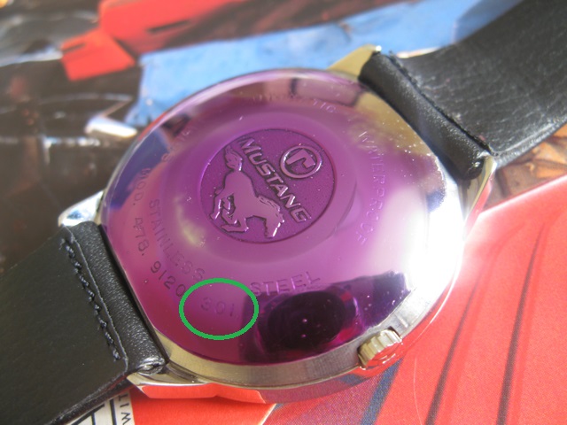

Как смог камера плохая другой под руками нет. Грани да скошенные. Корпус похоже никелированный...
А mst что за зверь? Китай?
Сплошные оскорбления )))) Конечно же, это чистейшая Швейцария.
MST (Meyer & Studelli) - это марка оригинальных ромеровских механизмов. как зарегистрированное наименование существует с 1905 года. судя по написанному на задней крышке, внутри оригинальный калибр MST 520, который, если раскрутить крышку, должен выглядеть так:
референс, 520-2100-301 нанесенный на заднюю крышку, расшифровывается следующим образом:
520 - номер калибра, написал выше.
2 - закручивающаяся крышка, все верно
10 - хромирование корпуса, все сходится
0 - неизвестно, возможно, это ремень
301 - стиль корпуса
вот с последним проблема. потому что 301-ый корпус - это Mustang.
вот такой:
в то же время, стрелки, циферблат, заводная головка, вероятно и механизм - оригинальные, все-таки откройте его, хочется убедиться
__
мое предположение таково - у ваших часов заменен корпус. гравировка на задней крышке произведена при замене, референс написан в соответствии с регламентом его составления, но номер стиля взят от другого корпуса . ваш корпус или очень похожий, я нашел вот в таких часах:
к слову, этот скошенный борт начал применяться Ромером в 90-ых годах, уже в современных моделях
И касательно годов производства - это первая половина 70-ых.

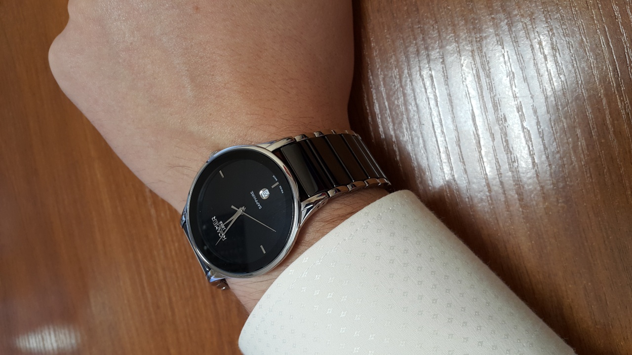

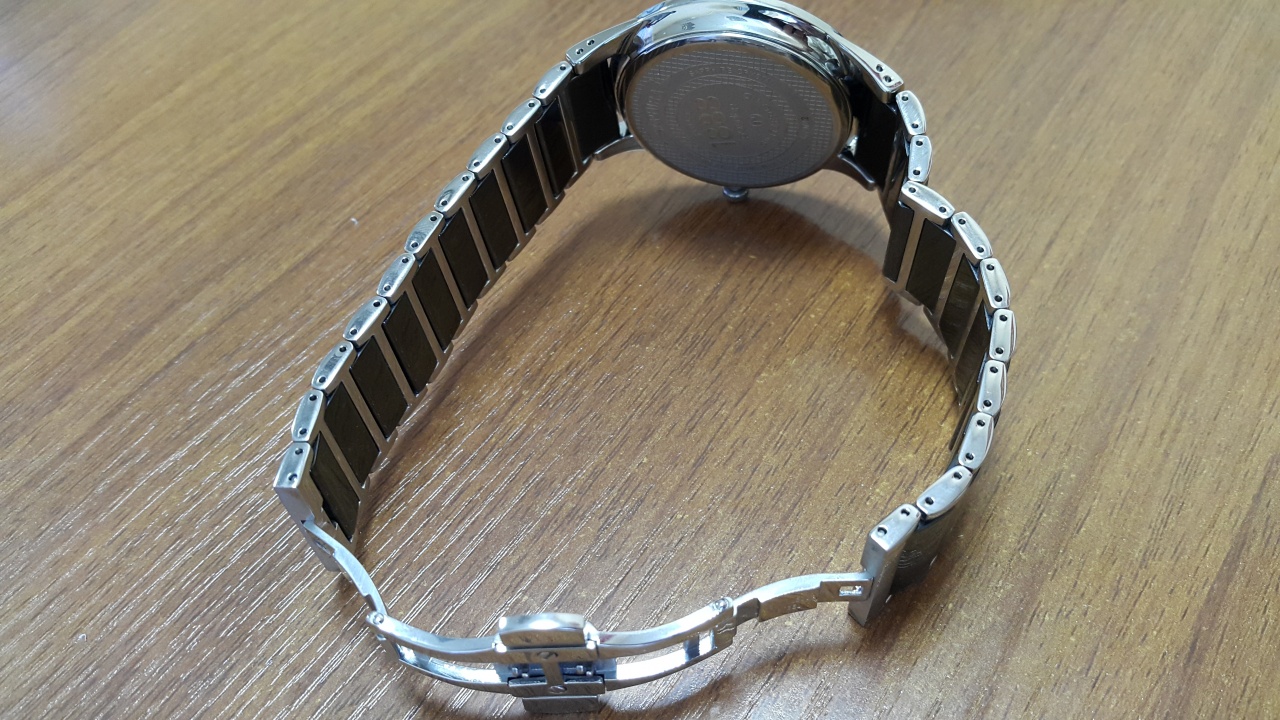

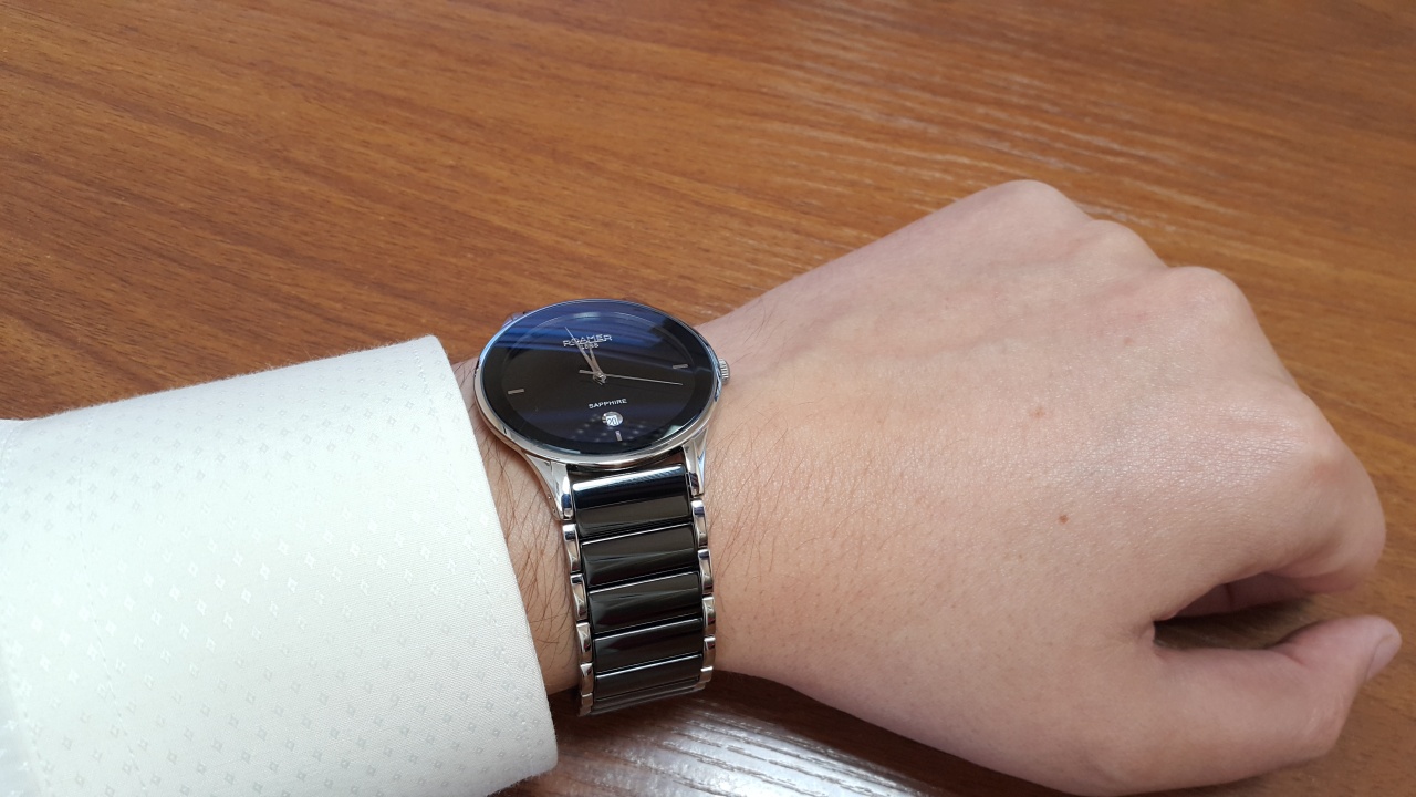

]Доброго времени всем. Пожалуй, отмечусь и я.
Купил недавно керамические Roamer Saphira 677 972.2 (чёрная керамика и сталь без покрытия). Обошлись в 22 с небольшим тысячи русских денег.
Ну что про них сказать? Явный хомаж под RADO Centrix, размер корпуса на пару мм больше, браслет чуть другой (у RADO мне больше нравится), но источник вдохновения прослеживается явно и чётко. При сравнении с теми же RADO ощущаются более простыми, что ли - легче, застёжка стальная (прям один в один с китайскими подделками), RADO внешне всё-таки поинтереснее. С другой стороны, за эту цену (официальная цена похожих RADO около 70, вроде как) вполне себе неплохо. Китайские подделки стОят дешевле, но как-то не хочется такое носить.
Хорошая сборка, стекло сапфир (ну, так указывает производитель), мех RONDA, на точность внимания пока не обращал, но вроде в пределах допустимого.
Так что брать можно. Тем более Swiss Made :-)

Сообщение от Dohliy Посмотреть сообщение
вот в этом полностью поддерживаю.
что касается качества, то оно у Ромера на высоте, касаемо ощущения от застежки, это вы все-таки ищете соответствия цене - качества. мое имхо
стиль сейчас все крадут друг у друга Радо, конечно, создатель данного дизайна, спора нет.

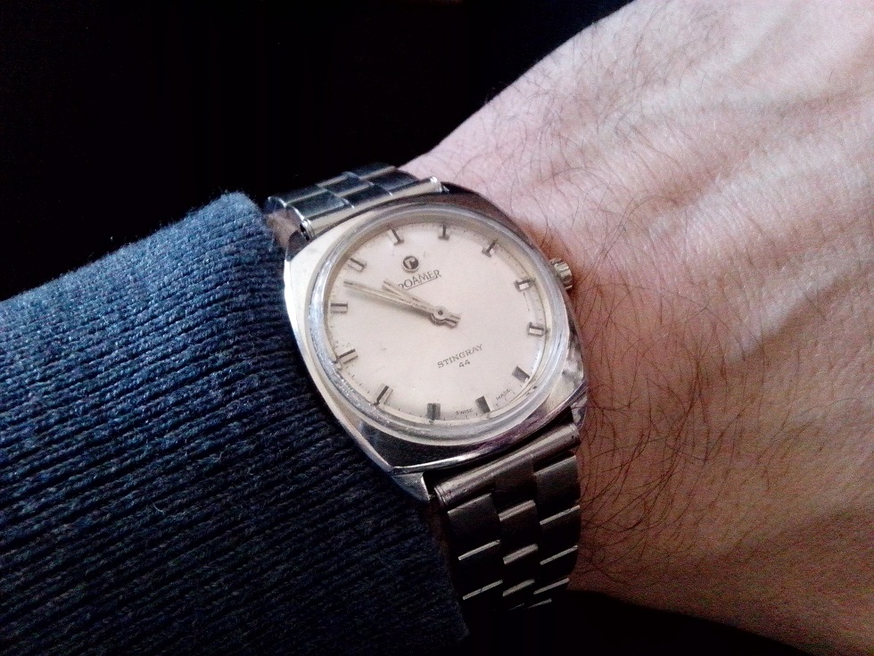

о надежности
Сегодня я надел посвященный Александру проект, Stingray 44. Превосходный по изяществу и благородству корпус "подушка", неродной, но симпатичный браслет от (Тиссо, пардон )
и MST 470 на 44 рубинах!
Друзья! Какая коаксиалка от Омеги!? 1967 года машина без репассажа на ходу близка к кварцу! Обычные камни, только их 44 и они в нужных местах! Сплюнул три раза.
Саша, извини - пока фото механизма нет. Нет повода его открывать)) Дай Бог, чтобы так было подольше))
